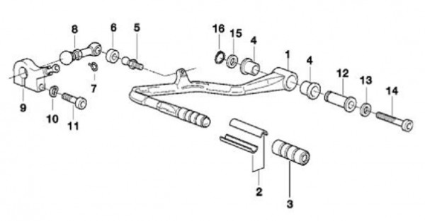

Je schakelpook zit met een inbusbout en carrosoriering vast in je linker schetsplaat. Probeer eens een carrosoriering aan de binnenkant van de schetsplaat aan te brengen. Je krijgt dan inbusbout- carrosoriering-schetsplaat- carrosoriering en dan de schakelpook.
Op de tekening tussen 12 en 13. Bedenk wel dat tussen 12 en 13 nog de schetsplaat zit.
