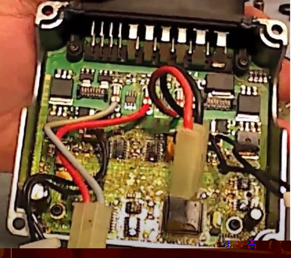

Op mijn R1150GS uit 2004 met servo pomp zat indertijd inderdaad een knop - zie foto links van de startknop - waarmee het abs uitgeschakeld kon worden. Die configuratie was bedoeld om in het terrein ( vandaar de naam Gelände Strasse) zónder ABS uit de voeten te kunnen en achter slippend en/of slepend te kunnen remmen, onafhankelijk van de voorremmen.
Het voordoen van een U bocht met slepende achterrem op een GS leidt bij een R1150RT niet vanzelfsprekend tot het zelfde resultaat.
