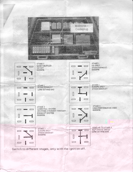

Zag alleen dat er bij mij geen codeerstekker zeg maar relais in zit weet ook niet of dat bij deze moet.

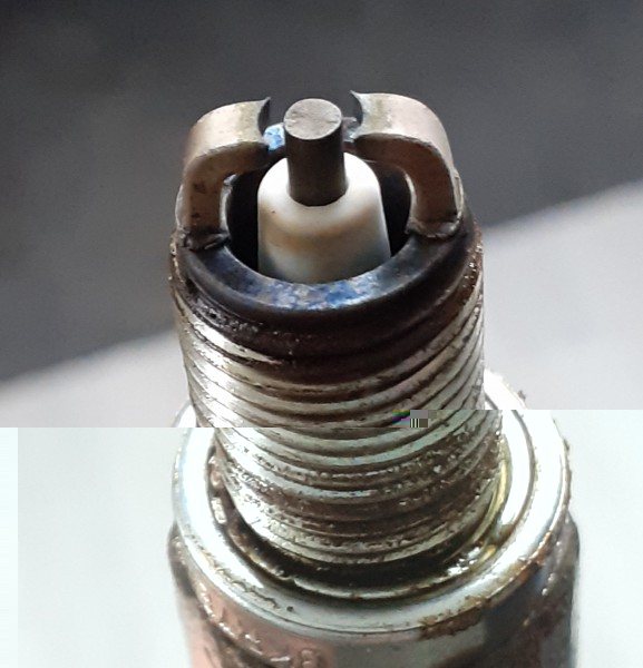

Hoe zagen de bougies er uit? Aan de kleur is namelijk ook weer een hoop af te leiden.

De kleur van de bougies zijn grijs bruinig.

Ik heb voor de bougie kleur even een foto geplaatst. Een kleur doorgeven is nogal lastig.

Bougie is nog iets wat te nieuw om het helemaal goed te beoordelen. Maar hij zit nu in het groene gedeelte in de richting van schraal. Als dit met recyclizer had bekeken dan had je vermoedelijk aan de andere kant van het groene gedeelte gezeten.

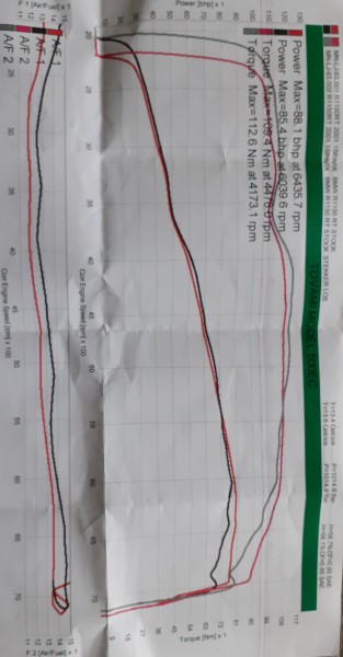

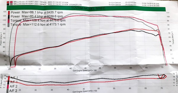

Ben déze week wel op de test bank geweest bij dynojet die zijden dat het allemaal goed is.zal proberen foto bij te voegen van de test uitslag

Vermogen ziet er goed uit. Het grootste koppel ligt bij jou iets lager in toeren dan die van mij. 4100 bij jou en 4400 bij mij.
Het gemeten koppel zal ook wel goed zijn want de 1100 zit tegen de 95 Nm aan en bij jou (50cc meer en nieuwer) meet 115 Nm.
Voor het meten is er mogelijk wel een lid in de buurt die jou kan helpen. In het ergste geval zal je een stukje moeten rijden.
Ik zou dus even afwachten of er een reactie komt.

Aan de vermogenskromme te zien zijn er een paar paardenkrachten 'zoek', wat niet heel ongebruikelijk is bij een motor die al 20 jaar meegaat.Isaac schreef: 04 mar 2021, 15:17 Als ik het zo lees dan ga ik denken dat er mogelijk of heel agressief of juist heel rustig met de motor is gereden door de vorige eigenaar(s).
Bij agressief rijden, zeker met een koude motor, slijt alles sneller dan standaard en loopt de cilinder druk af.
Bij juist een hele rustige rijder, zuinig en niet boven de 3000 toeren draaien, geeft een sterkere vervuiling in de motor.
Hierdoor vast zittende zuiger veren en ook hierdoor een lagere cilinder druk.
In beide gevallen kan de motor koud even iets meer roken en mogelijk een redelijk hoog motorolie verbruik.
De koppelkromme daarentegen laat zelfs een wat hogere waarde zien dan de motor zou moeten leveren.

Gezien beide metingen op de vermogensbank lijkt het niet direct voor de hand te liggen dat de zuigerveren en/of de kleppen onvoldoende zouden afdichten, maar in het geval je het zeker wilt weten: 'meten = weten'.

Misschien nog goed er bij te vermelden dat de rode en de roze lijn is met de recyclizer er tussen,
De zwarte en grijze lijn zonder de recyclizer.
Weet niet of dat duidelijk op de uitdraai is te zien

Ik merk dat je de Cat Code Plug (motronic relais- zelfs is dit geen relais) mist. Dat geeft een andere mengsel map in de Motronic aan. Mens verwijderd deze om KFR te voorkomen. Je hooft geen nieuw 'relais' te kopen maar kan ook de juiste doorverbindingen zelf maken met draad en stekkers.
Verder kan je NGK Irridium Bougies gebruiken. Is het een Twinspark- kijk dan naar de bobbines in de cilinderkoppen. Als ze warm zijn kan ze defect gaan na een tijd.
Is de temperature sonde in de luchtfilterdoos nog goed? Zijn de uitlaatbocht draadeinden nog geheel of komt er lucht in de uitlaat- dit geeft een te arme mengsel signaal nar de Cat sensor- met als gevolg een hogere brandstof inspuiting...
Mijn gemiddelde verbruik voor de 100km/u invoering was rondom 1 op 16. Na de snelheidsverlaging 1 op 19. E5 van K&K. 2003 Twinspark. Zelf onderhoud.
- Berichten: 1016
Re: Hoog benzineverbruik
Er zijn vele plugs in omloop. Ieder land had ook nog zijn eisen en dat hebben ze bij BMW met deze plug kunnen aanpassen. Welke plug er dan hoort te zitten is dus afhankelijk van de uitvoering en land. Het is geen beste foto maar ik heb deze toch even bijgesloten. De kleur van het blok geeft aan hoe de interne verbindingen zijn gemaakt.

Hallo alleen,
Heb inmiddels codeerstekker besteld, word binnenkort geleverd.
Ik laat weer wat weten als ik meer weet en het een poosje geprobeerd heb.
Ga zodra het kan een keertje bij Tom langs waarvoor alvast bedankt.
