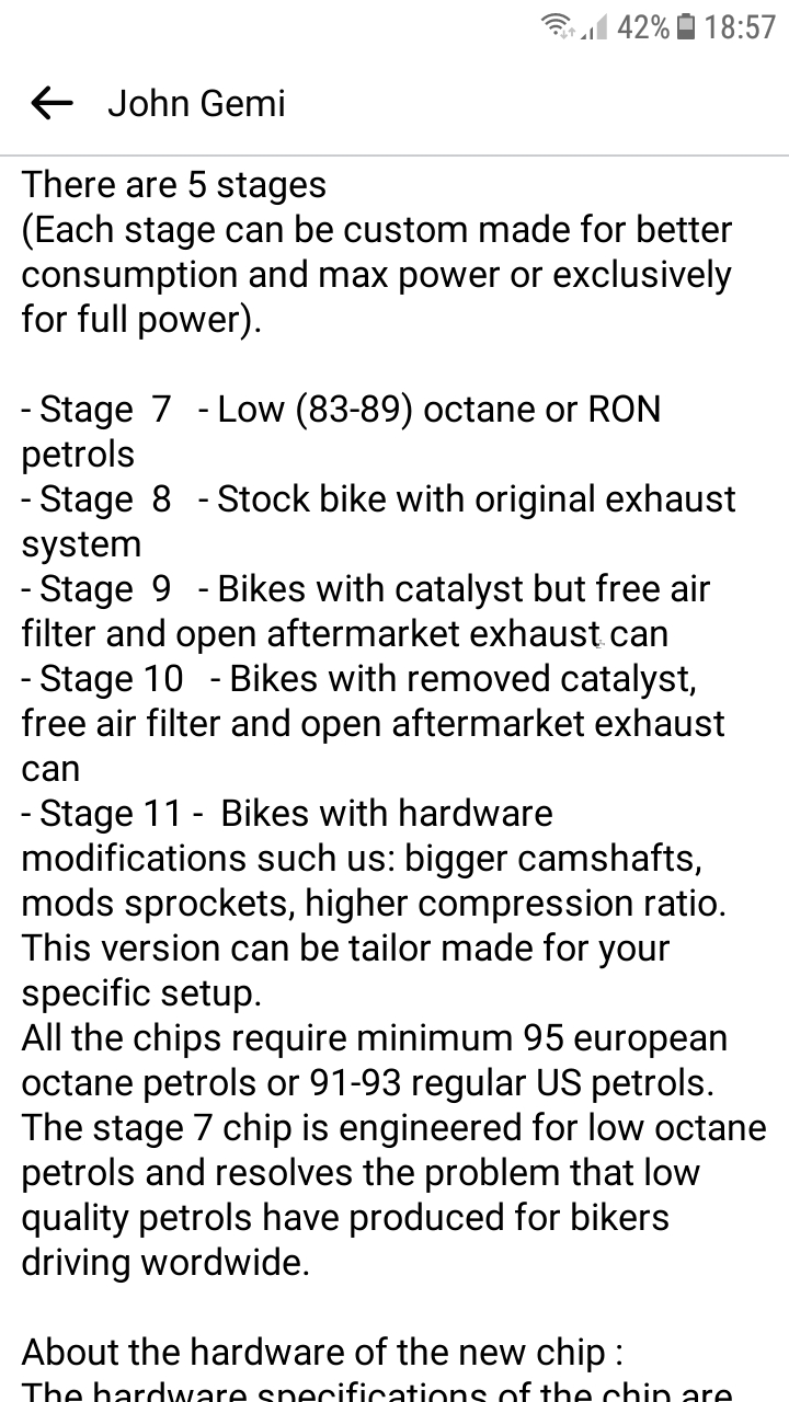

Wellicht heb je iets aan deze info, stage 7 is dus niet aan te raden. Informatie is een screenshot van de Facebook pagina van John Gemi.
