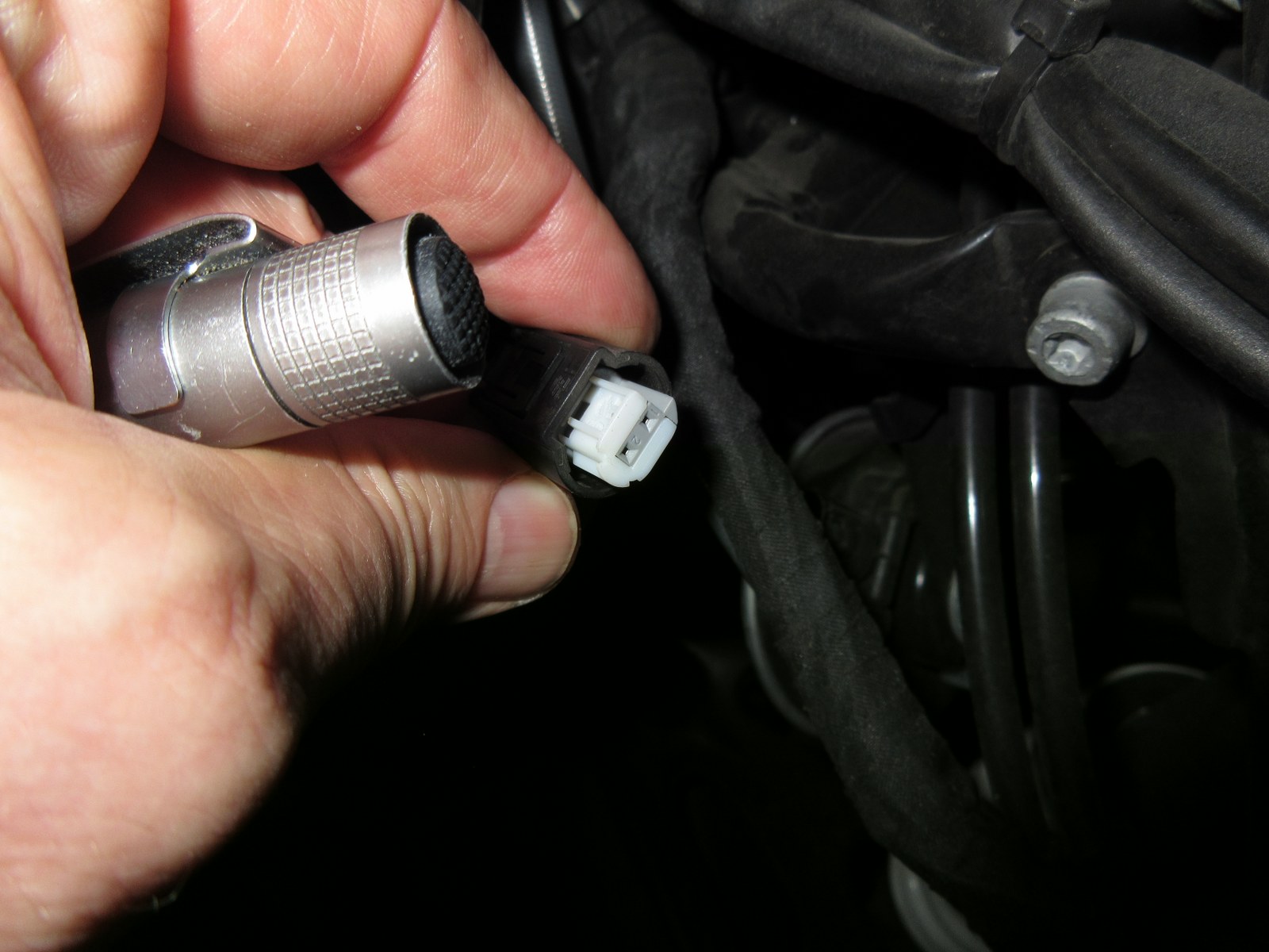

De originele claxon zit met een speciale BMW stekker verbonden. Zie bijlage foto.
Je hebt hiervoor óf een verloopstekker nodig, óf je knipt de originele stekker eraf en verlengt deze.
Bij Louis kost de verloopstekker bijna €20, en verder is een €12 euro voor het installatie setje is echt geen geld.
Afknippen is redelijk rigoreus, ik probeer eerst de ALI verloopstekker (is in bestelling), anders weet ik nu waar ik een verloopstekker kan kopen.

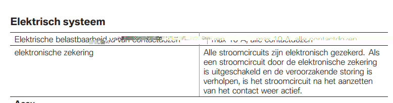

Accessoire plug zit achter een elektronische zekering, hoeveel deze belast mogen worden weet ik niet. De soundbomb van Denali trekt 20A, die zou ik er sowieso niet op aansluiten, maar de voeding rechtstreeks vanaf de accu halen. Soundbomb heb ik onlangs gekocht, met gescheiden compressor en hoorn deel, zodat ik voldoende plaats heb voor de hoorn.PanEuRoel schreef: 24 nov 2020, 22:55 @jazzbaas

Ali stekkertjes ook binnen gekregen, deze klemden erg. Bij losmaken is lipje van BMW stekkertje kapot gegaan (goedkoop is duurkoop), en claxon maakt nu geen goed contact meer. Da's lekker dus. Winterprojectje maar eerder beginnen.
Ali stekkertje zet de 12VDC van het claxon signaal wel nog goed door. Dat signaal ga ik naar een relais (spatwaterdicht) brengen, waarmee ik (gezekerd) de voeding rechtstreeks van de accu naar de nieuwe claxon ga brengen. Hetzelfde reeds met de extra auxilairy led lampen gedaan (trekken iets minder dan 5A).
Ik denk dat ik met 4 of 6mm2 vanaf de accu naar de "zijwangen" van de RT ga, van daar via 2 relais de voeding naar de lampen en claxon breng.
Ik verwacht dat daar genoeg plaats is. Of toch kijken of ik nog voldoende ruimte onder het zadel vind.
25A, 12VDC en 1 meter kabel:
2.5mm2 = 0.35V spanningsverlies; 4mm2 = 0.22V spanningsverlies; 25A 6mm2 = 0.15V spanningsverlies

Was voor mij de eerste keer ook een dingetje. Bekijk de foto's: het staafje is een soort wigje dat de bovenzijde (2 halve maandjes) naar buiten drukt.PanEuRoel schreef: 31 dec 2020, 02:27 Zo! Dat ziet er erg 'gesloopt' uit. Bijna alle tupperware er af. Dat is een heel klusje.
Vraagje: die twee kunststof plugjes onder de oliekoeler, hoe gaan die er precies uit? Geen onzinvraag, maar serieus bedoeld.
Zoek iets dat de afmetingen van de ronding van het staafje heeft. Druk dit omlaag. Knijp met 1 hand de maandjes iets bij elkaar en trek met de andere hand als een soort grijpertje het "schoteltje" aan de onderzijde van de oliekoeler omlaag.
Foto's laten zien wat ik bedoel.

Geweldig!!! Zelfs met instructiefoto's erbij!!!

Ik vind het overigens bizar dat ze die claxon niet afzekeren. 20A, als daar iets fout meegaat, gaat je mooie motortje in rook op. Die zekering en houder zit zelfs niet in het montagepakketje dat je voor best wel een hoop centen kan bestellen. Ik heb er voor alle zekerheid een (spat)waterdichte zweefzekering 25A tussen gezet.
