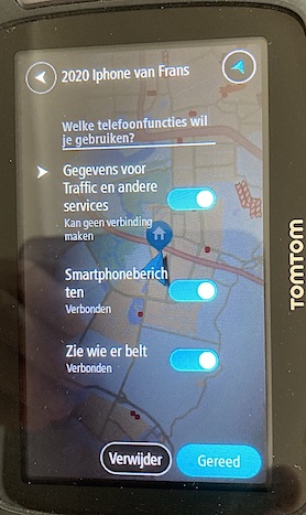

Enfin, de beschikkingen waren de directe aanleiding om de traffic updates op de TT met een Iphone SE uit 2020 nog maar eens goed uit te zoeken en in te stellen. Het is dan de bedoeling dat onderstaand beeld op de TT550 verschijnt vanuit de bluetooth verbinding met de Iphone - hier op beeld nog via wifi- en met de mydrive-app open op de smartphone in de binnenzak.
Dan gaat het met name om beide achter elkaar staande autootjes, het logo dat aangeeft dat de traffic signalering - met de mobiele flitsposten - tot stand is gekomen en regelmatig ververst wordt aangeboden.
De bedoeling is om de TT550 eerst middels de bluetooth procedure te koppelen aan de Iphone middels de data én de persoonlijke hotspot. Dat is een standaard procedure, die met een filmpje in de Mydrive-app nog eens haarfijn wordt uitgelegd. De procedure van koppelen verschilt nl met die van Android, die met een QR code wordt gevolgd.
Aldus wordt in IOS twee keer gekoppeld, een koppeling voor de algemene verbinding en een koppeling voor specifiek de smarthone berichten als inkomende telefoons en appjes. Het koppelen verloopt prima, de koppelgetallen verschijnen keurig in beeld en ook de TT geeft dan aan dat er verbinding tot stand is gekomen met de Iphone. So far so good, hoe moeilijk kan dat zijn?
verbinding .jpeg (40.64 KiB) 518 keer bekeken
Echter, buiten het bereik van de wifi bleek de TT550 wel verbinding te hebben met de Iphone , maar niet op de de gewenste onderdelen. Melding: "Kan geen verbinding maken' . Vervolgens de gehele procedure herhaald, de TT550 naar de fabrieksinstellingen teruggezet - daar gingen m'n data van anderhalf jaar rijden - de smartphone uit- en weer aangezet enz. enz. zonder het gewenste resultaat.

Meten is weten, dus vervolgens alles vanuit IOS verwijderd op de TT550 en de koppeling tot stand gebracht met de Android telefoon van mijn zoon. Voilà, met enige kleine ict grepen gaven alle drie de onderdelen direct thuis, met uiteraard de wifi uit. Er was en bleef verbinding met zowel de telefoon/app functies als met de gewenste traffic info.
Tsja, dan blijft er - met alle gelijkluidende berichten op het zogenaamde gps forum - geen andere conclusie over dat de Iphone niet of tenminste niet-stabiel matcht met de traffic info van TomTom. Helaas bleek het in dit geval niet om mijn beperkte ICT vaardigheden te gaan, maar om een veel voorkomend en structureel probleem met de IOS Iphone bluetooth connection.

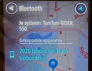

Met enig prutswerk en tips van het GPS forum - hotspot uit en weer aanzetten na verbinding helpt soms - is het uiteindelijk gelukt om op enig moment tenminste verbinding te krijgen via de Iphone met de appjes en de telefoon, maar niet met de traffic info waar het om te doen was. Wat ik lees zou het probleem opgelost moeten zijn met de IOS-14 update. Eerst maar eens zien en dan geloven.
2 x verbonden.jpeg (55.65 KiB) 518 keer bekeken
