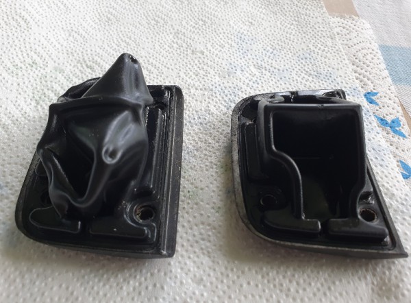

ik heb een ABS storing , nu heb ik de kapjes van de remvloeistof eraf gehaald, en in het rubber zit wat de vorm betreft veel verschil, het linker is heel anders van vorm dan de rechter die ziet er goed uit.(zie foto's)![Afbeelding]()

Linker kapje van de remvloeistof?
Is het een omgebouwde RT met de achterrem links? Zo niet, denk dan even na wat de linkerhand doet...

Nee het is geen omgebouwde R1150RT, achteren zit rechts.

Bij de R1150RX zit het potje van het controle circuit van de voorrem op het stuur rechts.
Bij de R1150RX zit het 'potje' voor het wielcircuit van de voorwielen in de I-ABS module onder de tank
Bij de R1150RX zit het potje van het controle circuit van de achterrem onder de buddyseat rechts.
Bij de R1150RX zit het 'potje' voor het wielcircuit van de achterwiel in de I-ABS module onder de tank.
Bij de R1150RX zit het potje van de koppeling op het stuur links.
Bij de R1150RX zit het ontluchting/doorspoel nippeltje onder de framebuis rechts onder de passagier buddyseat.
Nu het antwoord op de vragen:
Nee, het rubbertje van de koppelingdeksel ziet er niet goed uit, alsof daar ooit de verkeerde vloeistof in gedaan is.
Nee, dit heeft niets te maken met je ABS meldingen.

Is het rubber niet gewoon vacuum getrokken door een laag niveau in het potje en gewoon weer in de juiste vorm terug te "vouwen" ?

De linker is van de koppeling, daar heb ik nog nooit veel volumeverandering gezien dus een vormverandering door vacuum zie ik zo niet. Terug duwen kan een optie zijn maar ik neem aan dat hij dat wel geprobeerd heeft ...Edward1968 schreef: 22 aug 2020, 16:36 Is het rubber niet gewoon vacuum getrokken door een laag niveau in het potje en gewoon weer in de juiste vorm terug te "vouwen" ?

Als de het linker rubber daadwerkeling van de koppeling komt, past dit toch echt bij een lekkage in het koppeling-systeem. Denk bijvoorbeeld aan een lekke cilinder.

Ja ik ben inderdaad verder gekomen, ik ben bij de BMW dealer geweest om de motor uit te lezen, de uitslag is ABS pomp is defect, ik heb inderdaad geen ervaring met het sleutelen aan een BMW R1150RT, maar wel 50 jaar ervaring met het sleutelen aan auto's, ben mezelf nu aan het verdiepen in deze materie, ik dacht het op dit forum te kunnen vinden.
