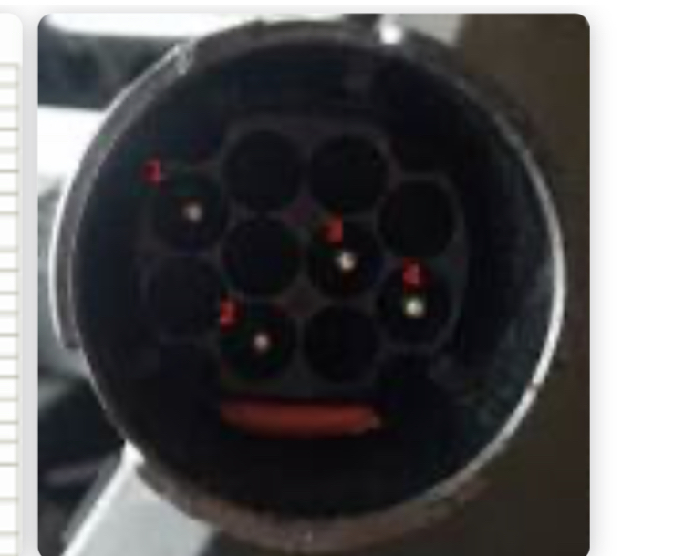

Ik heb 1150RT overgenomen van kennis die hem al aantal jaren stil heeft staan. ABS lampjes geven storing, bovenste knippert snel, onderste continue.
Heb ook Motoscan Bluetooth module, maar krijg geen verbinding. Blijkt dat pin 2 in OBD stekker geen spanning geeft.
Iemand suggestie wat bovenstaande kan betekenen en of en hoe dit opgelost kan worden ?

Jouw motor in uitgerust met een 10-pin aansluiting. Nummer 2 is leeg, niet gebruikt. Wellicht kan je een foto plaatsen om je vraag duidelijk te maken.

Dit is wat ik vind op internet, met pin 2 12Volt continue, dus ook zonder contact aan.

Inmiddels stukje verder. De pin aanduiding die ik op internet vond is niet de officiële OBD pin nummering. Pin 2 in plaatje is pin 16.
Geen spanning op die pin werd veroorzaakt door een kapotte motronic zekering. Dus dat is opgelost. Rest het snel knipperende bovenste ABS lampje en continue brandende onderste.
