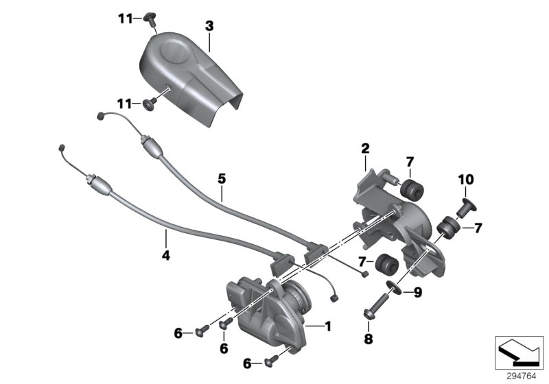

Ik heb even een tekening er bij gezocht omdat ik de klep van de 1200 nog niet heb gehad.
Als ik het zo bekijk dan is ook deze gewoon te demonteren. Zie bijlage.
Deze afbeelding is overgenomen van de realoem.com site waar alle onderdelen en tekeningen terug te vinden zijn.

Dat is een tekening van de servomotor die de klep bedient inclusief de 2 bowdenkabels en het afdekkapje van de klep.Isaac schreef: 16 apr 2020, 21:43 Ik heb even een tekening er bij gezocht omdat ik de klep van de 1200 nog niet heb gehad.
De klep zelf zit in de uitlaat en is niet als los onderdeel terug te vinden.
Kijk maar naar het plaatje van de uitlaat.

Op de tekening is het niet te zien of de klep los te halen is. Als daar geen schroeven zitten dan kan het zijn dat deze helaas niet schoon gemaakt kan worden. Het beste is om de kabels los te maken van de klep. Je kan dan de klep met de hand (mogelijk nu ook een tang nodig omdat deze zwaar draait) controleren hoe deze draait.
Als het niet gangbaar te maken is en je neemt genoegen met een niet werkende klep dan de servo gewoon vast laten zitten en de kabels los nemen.
De servo bepaald de stand van de klep en als die kan draaien dan geeft deze ook de melding door aan jouw systeem dat alles werkt.
Je kan dan zonder foutmelding maar ook zonder werkende klep gewoon rijden. Afhankelijk van je rijstijl kan je de klep in een positie plaatsen waar deze aansluit op jouw stijl. Afstellen is een kwestie van gevoel.
