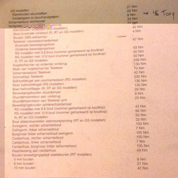

Hier de aanhaalmomenten. Raad je aan om een werkplaats handboek te kopen.

50 NM dus, veel dank........ga het boekwerk zeker aanschaffen, wil graag een Nederlandstalig exemplaar. Komend weekend zet ik het stuur weer in elkaar. Ben benieuwd of de speling weg is.

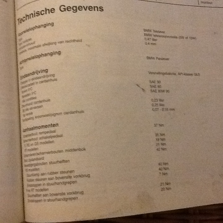

Soms zegt één afbeelding meer.
