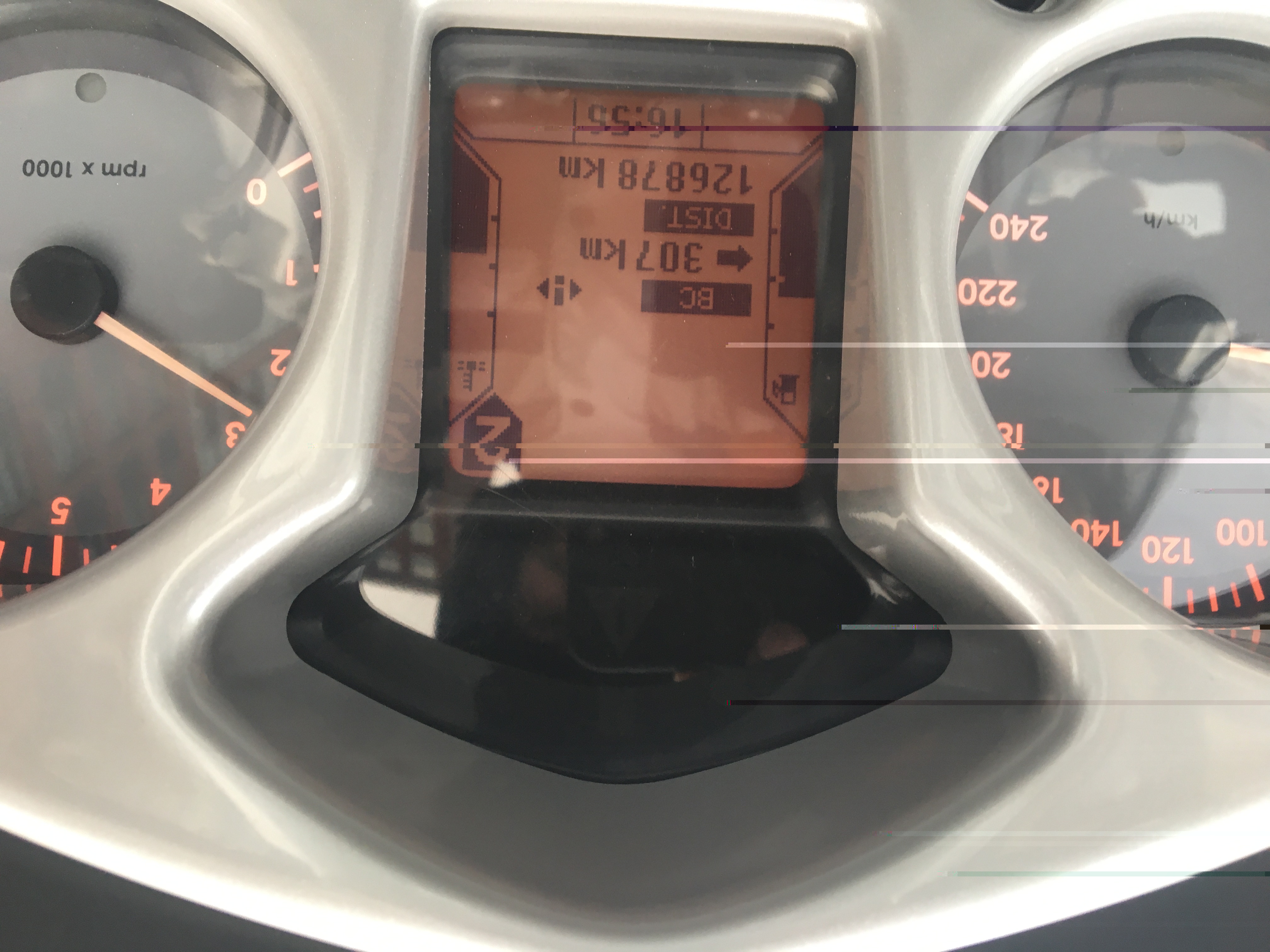

Beste leden,
Help! Ik heb een BMW R1200RT bouwjaar 2005. Ik heb sindskort wat problemen 1e probleem, als ik van de ene versnelling naar de ander ga en ik trek hem helemaal open, dan hapert hij, maakt niet uit welke versnelling. 2e probleem is dat hij heel vaak na dat ik gereden heb en ik kom aan bij een stoplicht of ik schakel terug naar 1 dan valt hij uit niet altijd, maar wel vaak. 3e probleem is dat de radio ook mee hapert als ik stil sta en de motor draaiend blijft. en het 4e probleem is dat ik de olie pijl uitroepteken krijg terwijl de olie wel op peil is. Vorige jaar grote beurt gehad en ik heb amper 5 k ermee gereden. Net een hele nieuwe accu erin gezet van Exide gel 12-19 maar dat heeft niets geholpen. Iemand een idee hoe dit allemaal komt? Hij is uitgelezen, maar niets aan de hand....Afbeelding
Hartelijke dank alvast en be safe met al het Corona!!
De uitroept teken met de driehoekjes aan beide zijdes

Zijn alle klachten ongeveer tegelijk ontstaan? Het zou een voedingsprobleem kunnen zijn, voor een paar van je klachten. Een massakabel die slecht contact maakt bijvoorbeeld. Dat kan misschien verklaren dat je radio problemen geeft, en dat een oliepeil onjuist gedetecteerd wordt.
Ik zal dit weekend kijken of ik een schema van deze motor heb. Misschien is daar wat uit af te leiden.
