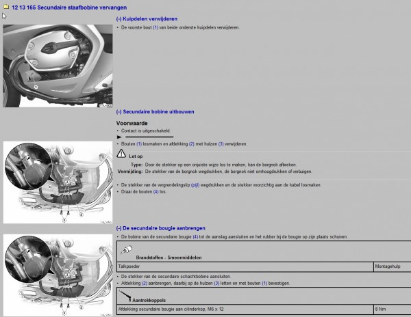

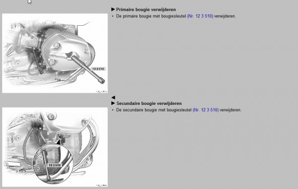

Dank voor je bericht ik. Ik heb er maar twee bobines kunnen vinden, die in de blokken zitten links en rechts, ik ben benieuwd waar de ander twee zitten.
Berichten: 1003
Re: Motor hapert tijdens optrekken/volgas geven
Aan de onderkant van de cilinderkop.
Hartelijke groet, Nico

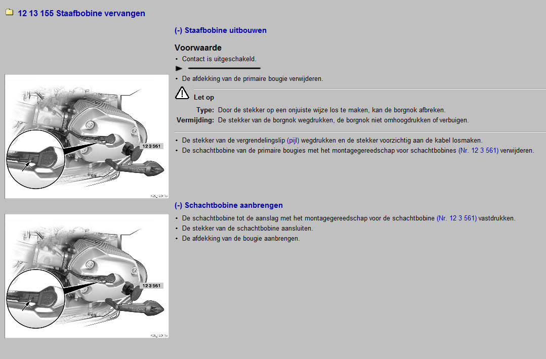

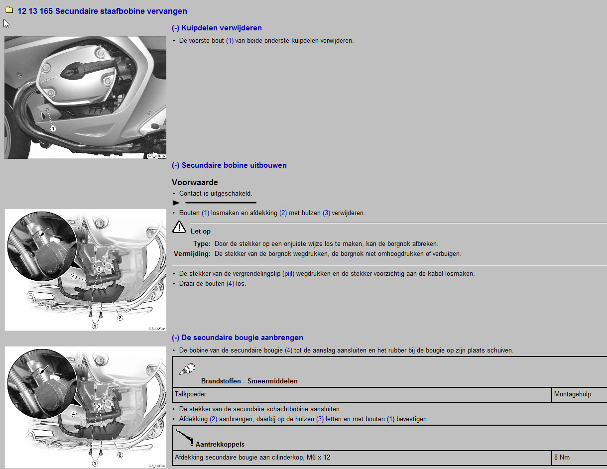

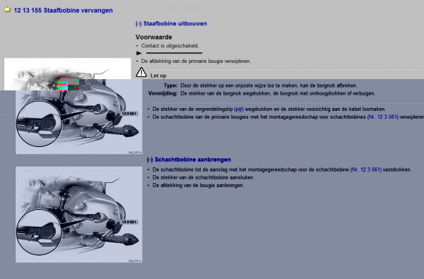

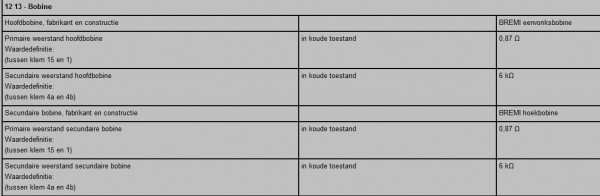

Wat plaatjes opnieuw toegevoegd
Berichten: 4388
...en mijn mooie plaatje is verdwenen ............. :cry:
