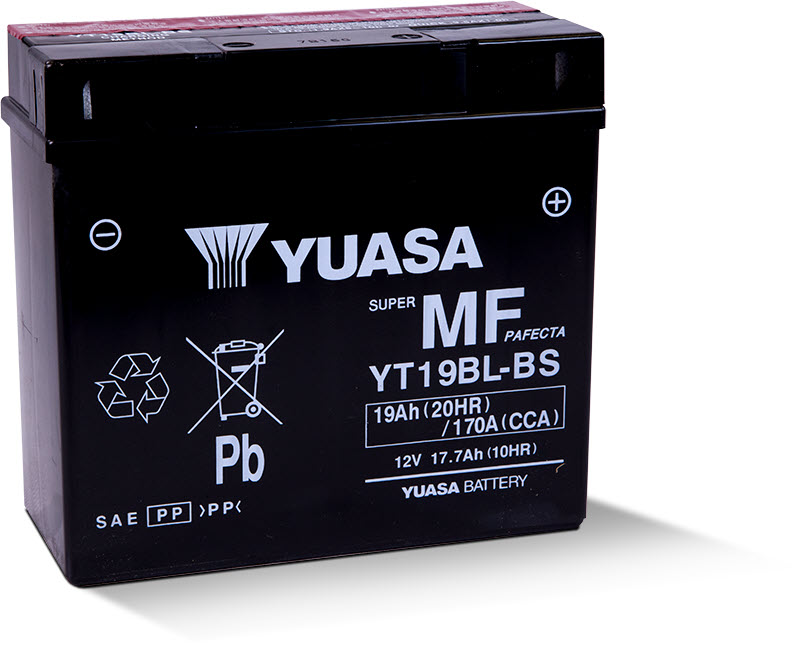

Ik vond de accu wat aan de zwakke kant met starten, dus daarom maar eens getest op lekstroom.
Kennelijk is dit wel in orde en niet een probleem.
Wat wel het probleem is dat de huidige Exide accu van 2014 aan het einde van z'n latijn is.
De motor wilde ineens ook niet meer starten.
Ook het opladen daarna ging erg moeizaam.
Ik sta ervan te kijken dat deze accu het 6 jaar volgehouden heeft, . . . netjes hoor.
Dus tijd voor een nieuwe.
Dit keer een YUASA
