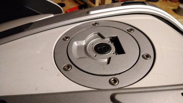

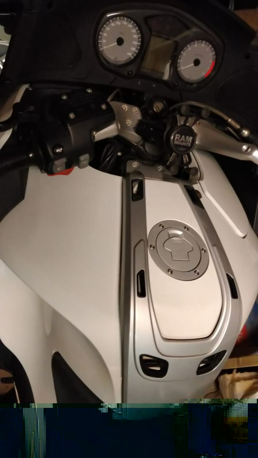

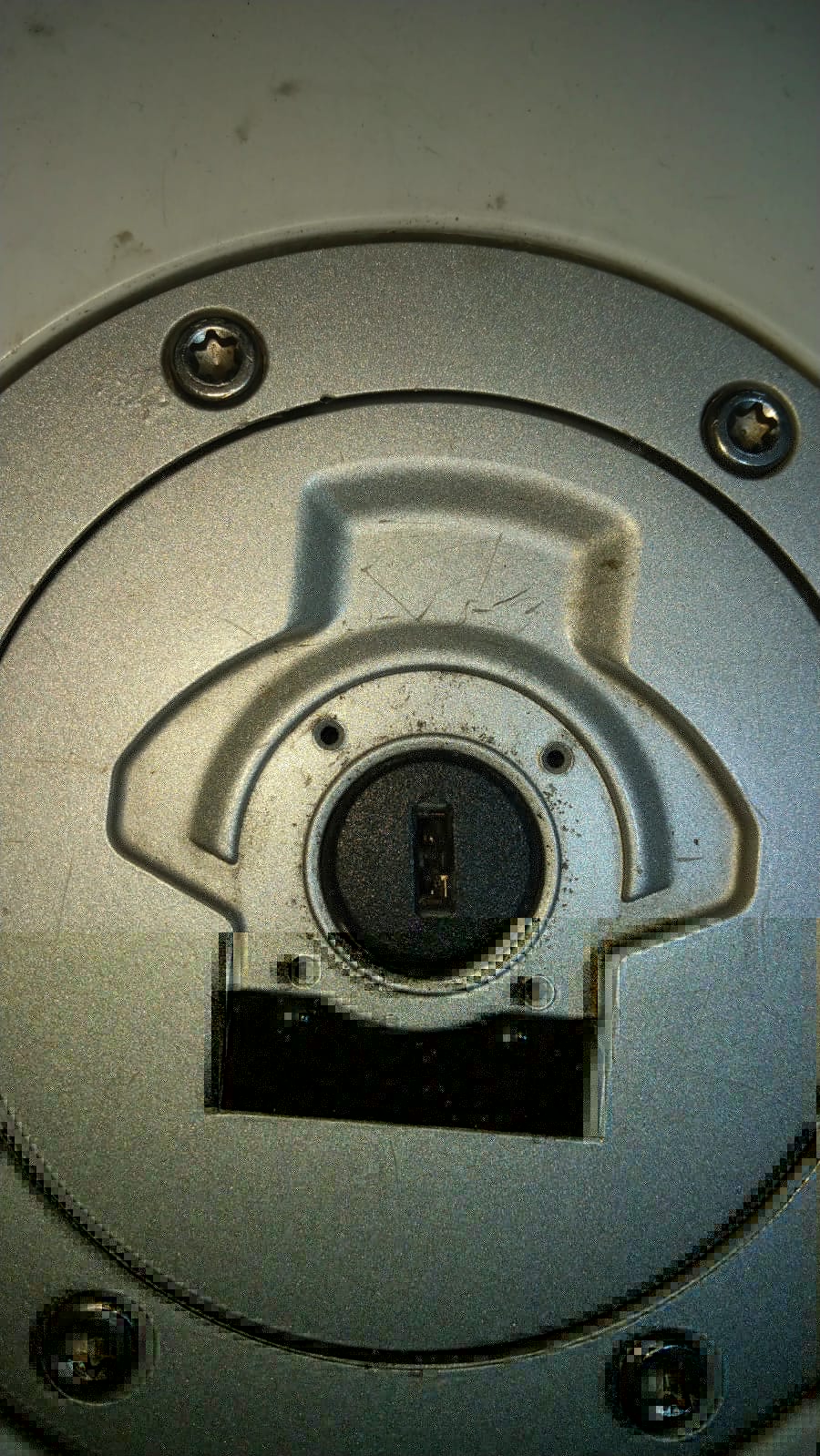

Goedeavond,
Op mijn -1200- zit al sinds de aankoop geen tankdop klepje op. Kan dit behalve dat er vuil in het slot kan komen kwaad?
Maar nog belangrijker : zijn deze klepjes los te krijgen en is het makkelijk te repareren?

Klopt. Het afdek klepje is behalve een esthetische afwerking ook een bescherming tegen stof en vuil.
Met een inbussleutel kun je de afsluit unit verwijderen en er een ander exemplaar met afdek klepje inzetten. Er zijn vast wel slopeRTs die deze op de plank hebben liggen.
Ik weet niet of de losse afdek klepjes te verkrijgen dan wel te monteren zijn.

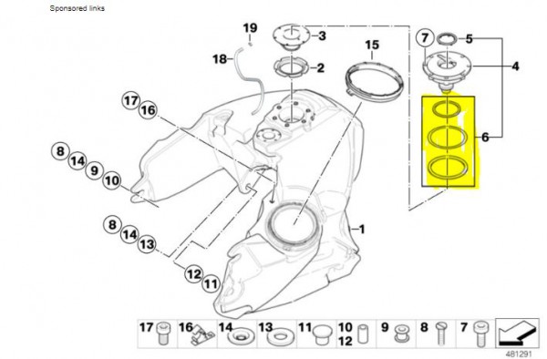

Denk ook eraan om de rubber tussen de tank en de tankdopring mee te vervangen. Als je de hele zaak los hebt zul je zien dat het lijkt alsof de oude ring te groot is (is ook zo) en die krijg je dus nooit meer behoorlijk terug gemonteerd, wat weer resulteert in stankoverlast.

beckysmile schreef: 10 feb 2020, 08:31 Denk ook eraan om de rubber tussen de tank en de tankdopring mee te vervangen. Als je de hele zaak los hebt zul je zien dat het lijkt alsof de oude ring te groot is (is ook zo) en die krijg je dus nooit meer behoorlijk terug gemonteerd, wat weer resulteert in stankoverlast.
Groet, Aad
Oké, is dat deze?
https://www.hobbyist.nl/product/5441883 ... 119062461_
BMW 1200 RT-P, 2008 - Zumo 340 LM - akrapovic - Cardo Freecom 4

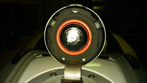

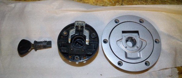

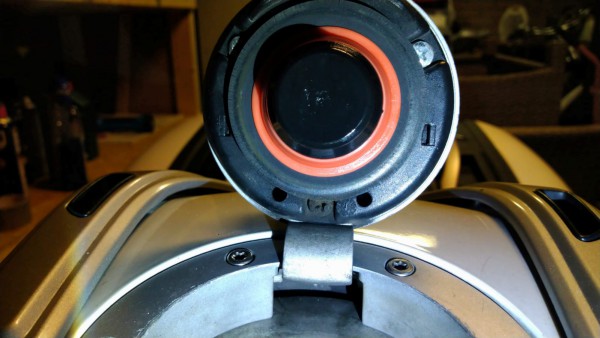

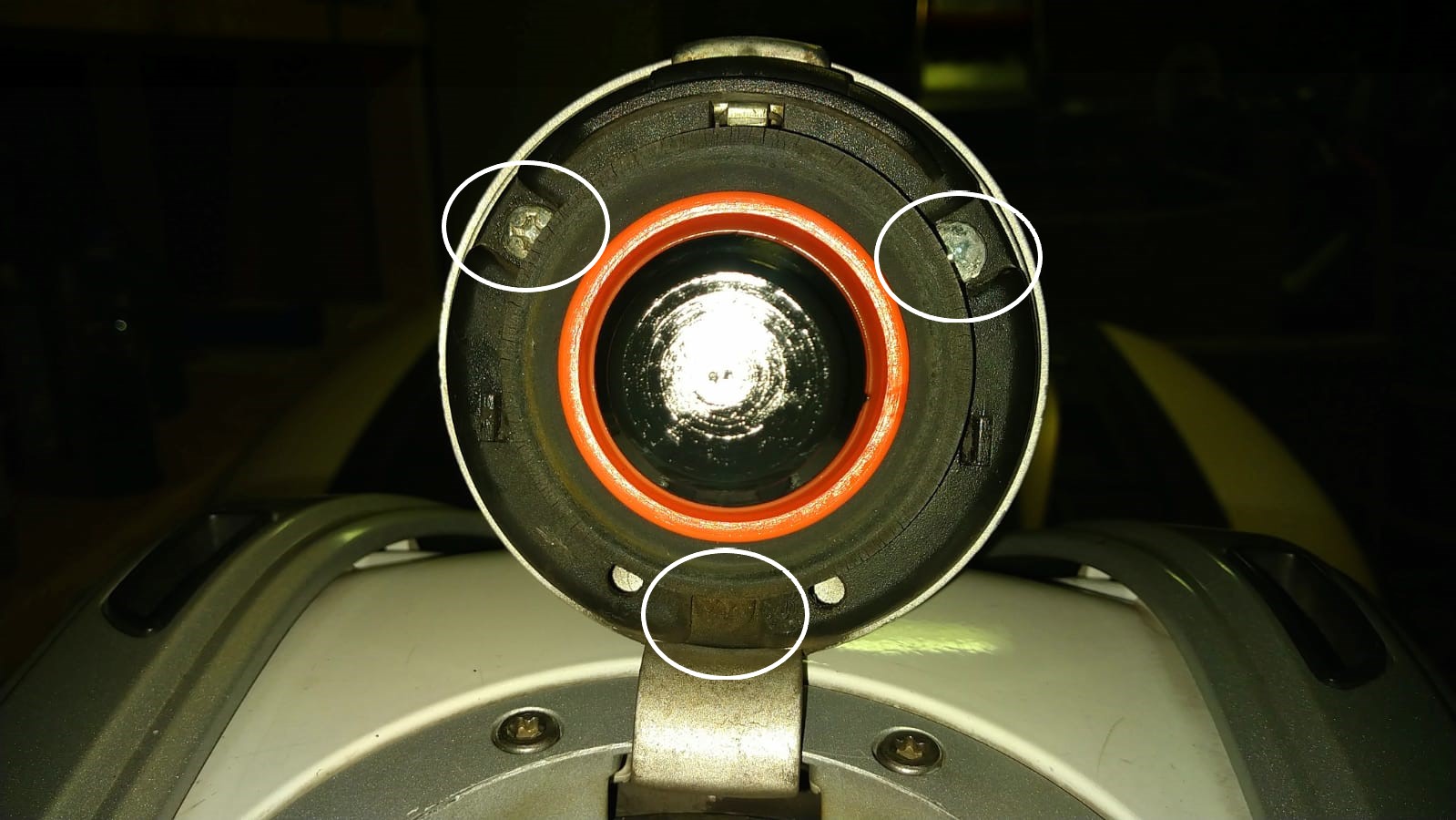

Net even maar geprobeerd, ook omdat hij erg stroef begon te gaan. Ik wilde hem maar alvast even schoonmaken. Het blijkt bijzonder eenvoudig.
Belangrijk! Sleutel erin laten zitten tot dat je deze zelf uit elkaar gaan halen om te reinigen. Anders vliegen de veertjes en palletjes om je oren
1. 6 imbusjes op de tank zelf (Hoeft niet persé, maar dan weet je zeker dat er niets je tank in vliegt)
2. 3 schroeven los onder het deksel.
3. Voorzichting loshalen.
4. Het laatste pinnetje van het slot kun je zo bij, en het slot is vrij.
Het in elkaar zetten van het slot is ook niet bijster moeilijk. Zie video: https://www.youtube.com/watch?v=mFoke2TS1O8

Dat is inderdaad de bedoelde rubber ring.
Zal niet heel duur zijn en meteen vervangen spaart vooral ergernis van nog een keer uit elkaar mopeten draaien.

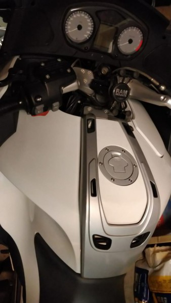

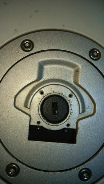

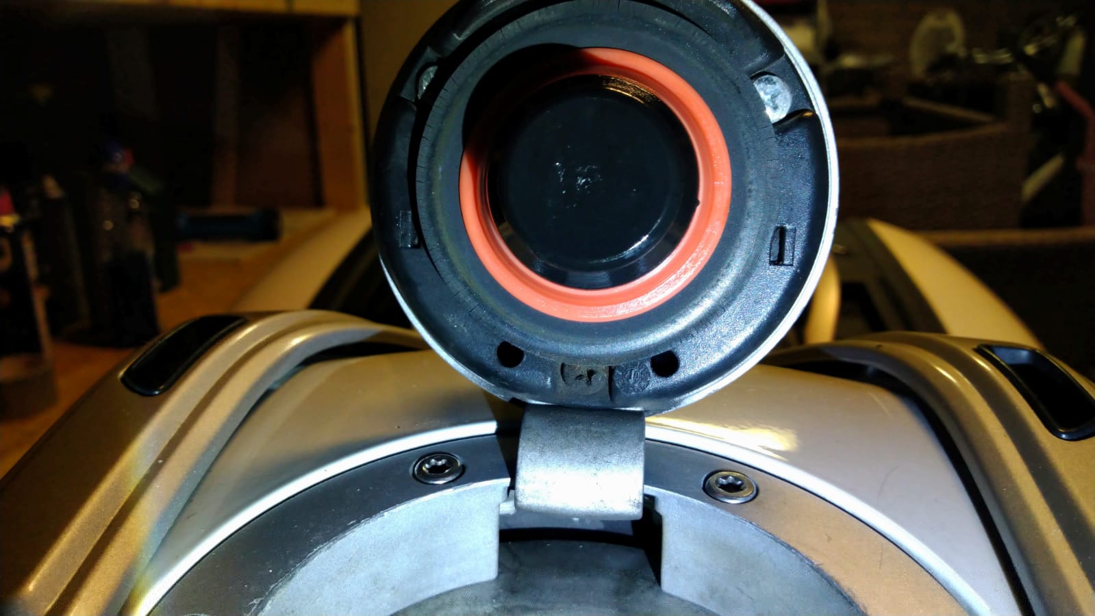

Inmiddels een andere tankdop gevonden en deze gebruikt voor onderdelen van mijn eigen dop. Nu weer een mooi, werkend klepje!! Het rubber waar het klepje op rust kon ook makkelijk overgezet worden.
VOOR
NA
