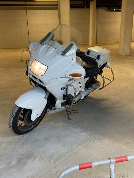

Dag allen,
Ik heb sinds kort een mooie R850RT bj 2000 die enkele jaren heeft stilgestaan.
Nu, na 200km terug te bollen start hij niet meer, accu is nagelnieuw, dus dit is het probleem niet...
Ik dacht aan de startmotor, vriend van me denkt aan de benzinepomp, ik weet het dus niet meer... Motor draait wel maar springt niet aan. Nu wilde ik dus de startmotor vervangen, en kwam op de startmotor in de volgende link: https://www.autodoc.be/bosch/1144393?gs ... gJA3_D_BwE.
Hoe kan ik echter weten dat dit de correcte startmotor is? Wie o wie kan me helpen?
Alvast bedankt en vele veilige km's aan iedereen!
Jesse

Ik zou het eerder 'ergens' in het brandstofcircuit zoeken...
Hoe lang precies heeft'ie stilgestaan ?

Je geeft aan start niet meer. Iets verder begrijp ik dat deze wel start maar niet aan wil slaan. Dat zijn 2 verschillende dingen.
Als deze wel de motor rond draait is er genoeg stroom (accu is goed) en werkt de start motor ook. Anders draait deze niet of zeer slecht.
Dan zou je het moeten zoeken in de ontsteking of vermoedelijk waarschijnlijker in de brandstof toevoer.
Hoe gedetailleerder je het probleem omschrijft hoe gerichter je een antwoord kan verwachten.

Als hij ronddraait zijn de accu en startmotor in orde. Wat er dan overblijft is de ontsteking of benzine toevoer.
Om de ontsteking te controleren kan je simpelweg kijken of de bougies vonken.
Zo ja, heb je een brandstof probleem. Zo nee, kan je je gaan verdiepen in de aansturing van de bobines.
Gr.Leo

Zijstandaard goed in ? Noodstop rechterstuurhelft mooi in t midden? Deze beide zorgen ervoor dat je niet kan starten, is eenvoudigste controle.
Daarnaast heeft benzine motor 4 dingen nodig, lucht, brandstof, onsteking en compressie.
Bij contact aan , draait de benzinepomp enkele seconden? Ja / nee
Bougies eruit en vonken ze als je deze tegen t blok houd tijdens starten? Ja / nee
Als bougies eruit zijn, houd je vinger voor / in t gat, voel je de motor blazen? Ja / nee
Dit zijn de eenvoudigste controles, aan de hand van de resultaten kan je ( wij meedenkend) verder zoeken in een bepaalde richting. Maar eerst controleren of jiffy en stop knop juist staan, anders gaat hij nooit niet aan...

Neus in de uitlaat: ruik je benzine tijdens het starten?

Nee hoor, ik had enkel verwacht bericht te krijgen van reacties...
Als ik de het contact aandraai hoor ik de benzinepomp zoemen, als ik de bougies tegen de motorblok hou zie ik ze vonken... Als ik probeer te starten ruik ik ook de benzine, daarom zelfs niet ter hoogte van de uitlaat...

Ja iets korter op de bal spelen, hoeven we niet terug te gaan zoeken waar ging het alweer over. Dank Eilert. Basisvoorwaarden motor lijken ok, klepdeksels los en controle of kleptrein normaal werkt / compressie meten zou mijn volgende stap zijn. Je had wel nieuwe benzine getankt mag ik hopen na al die tijd stilstaan?
Succes met de zoektocht
Tom
