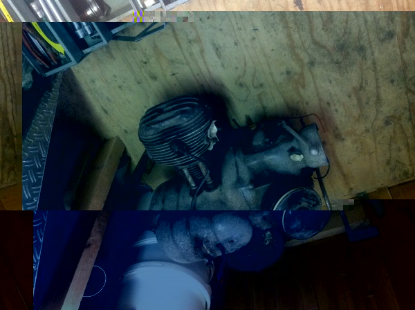

dit was de staat waarin ik destijds de BMW aantrof :
Niet echt meer in originele staat, maar voor mij toch de moeite waard om terug te zien.

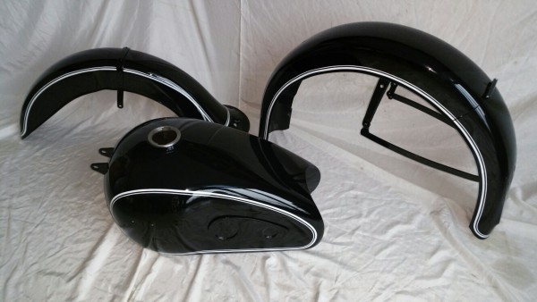

Het frame word gestraald, en de eerste aankoop word een benzine tank van George Meijer.
Deze is groter dan het origineel, en werd destijds aangeboden als optie.
Daarna worden alle plaatwerkdelen die inmiddels aangeschaft zijn voorbewerkt en gespoten.

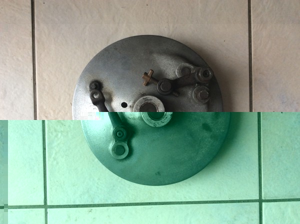

Ook de wielen worden aangepakt, zeg maar nieuw

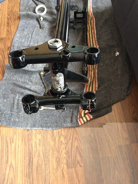

Ik ben inmiddels aan het bouwen gegaan.
Eerst maar nieuwe balhoofdlagers er in :
De voorvork was al in orde gemaakt,dus kan er in :
Zo gaat het al wat worden, en ja, de motor verblijft binnen, lekker in de warmte voorlopig :

Het stuur er op gezet, en de stuurdemper ( ja, ook al in 1953 )
Uiteindelijk het voorspatbord er in, en het voorwiel.
Ik heb er voor gekozen om de naaf te polijsten/ poetsen, en niet te stralen,
omdat daardoor ook het oppervlak er wat ruw gaat uitzien.
En ja, je mening hierover geven mag.
Misschien verander ik het nog.
De onderste beugel op het spatbord kan losgemaakt en omgeklapt worden
zodat er een standaard ontstaat, en je het voorwiel makkelijk kan demonteren.
Ook toen waren ze bij BMW al goed bezig
Ik vond het er al mooi uitzien.
Ook het achterspatbord gemonteerd.
Het achterwiel gaat nog even duren, omdat van deze de as door de schokbrekers loopt.
Deze moeten nog aangepakt worden.
Bijkomend is dat de rechter achterschokbreker een VAST onderdeel is van het cardanhuis.
En als je dan toch bezig bent, kan de koplamp er ook wel op :
En waarom de foto’s nu een kwartslag gedraaid zijn : _001
Het totaalplaatje ziet er nu zo uit :
BMW R1150RT; BMW R850R
Atra Hasis
Berichten: 164
Lid geworden op: 06 okt 2017, 17:21
Bijz: R850R
Re: restauratie BMW 51/3
De kabelboom is er ook,maar daar kom ik nog niet helemaal uit, die schuif
ik dus ff terzijde
En dan ?
Wat hebben we nog meer ?
Oja, de stuurhendels
Ze zijn nog wel goed, maar totaal ontdaan van een kleurtje.
( raar hoor, na zo’n 60 jaar al :D )
De makkelijkste weg zou zijnde nieuwe te kopen, maar dat kan anders.
Een spuitbus in de juiste kleur, en kliederen maar
Binnenkort meer luitjes.Ik ben al een stuk verder met de restauratie, dus foto’s komen er aan
