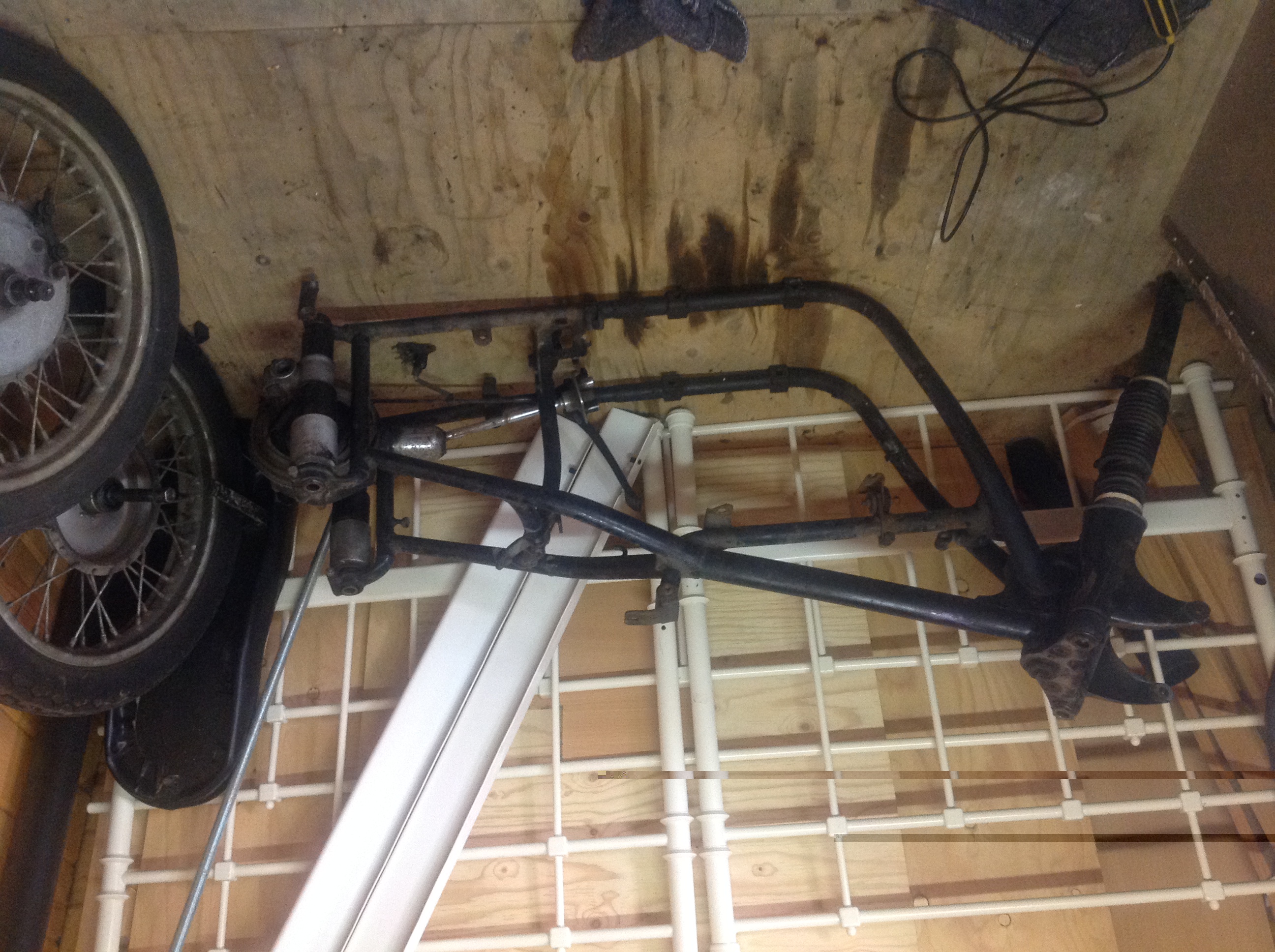

dit was de staat waarin ik destijds de BMW aantrof :
Niet echt meer in originele staat, maar voor mij toch de moeite waard om terug te zien.

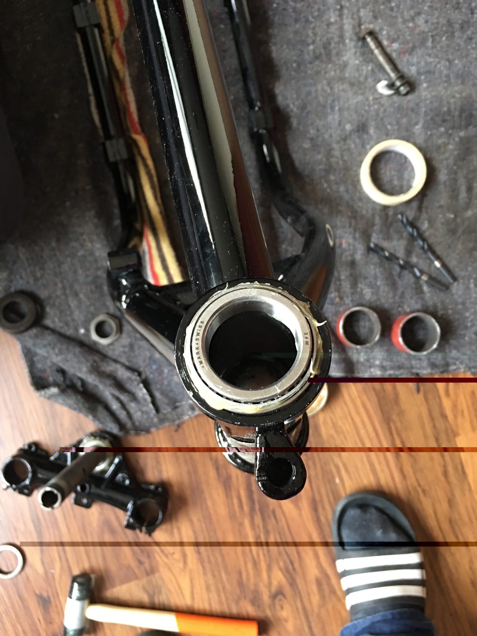

Eerst maar nieuwe balhoofdlagers er in :

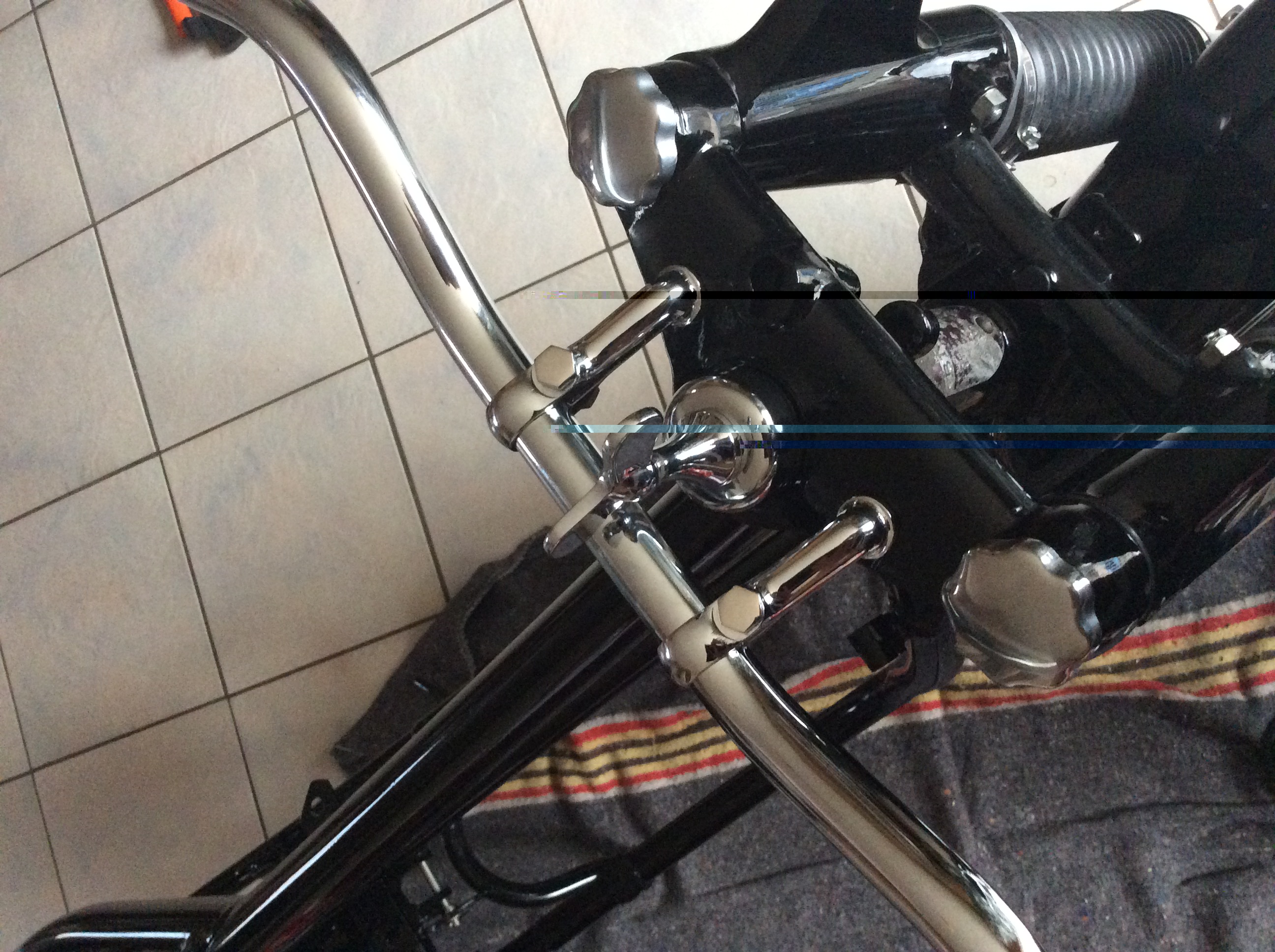

De voorvork was al in orde gemaakt,dus kan er in :
Zo gaat het al wat worden, en ja, de motor verblijft binnen, lekker in de warmte voorlopig :

Het stuur er op gezet, en de stuurdemper ( ja, ook al in 1953 )
Uiteindelijk het voorspatbord er in, en het voorwiel.
Ik heb er voor gekozen om de naaf te polijsten/ poetsen, en niet te stralen,
omdat daardoor ook het oppervlak er wat ruw gaat uitzien.
En ja, je mening hierover geven mag.
Misschien verander ik het nog.
De onderste beugel op het spatbord kan losgemaakt en omgeklapt worden
zodat er een standaard ontstaat, en je het voorwiel makkelijk kan demonteren.
Ook toen waren ze bij BMW al goed bezig
Ik vond het er al mooi uitzien.
