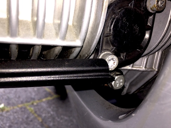

Ik ben zojuist eigenaar geworden van een R850RT uit 1997 erg blij mee. Heb alleen een vraag, wilde gisteren twee zwarte kunststof cilinderkop beschermers plaatsen twee bouten ( voor en middenonder) kon ik zo vastschroeven alleen de achterste niet welk draadgat moet ik gebruiken, is het degen waar een zwart kunststof afdekkapje opzit? Ga mij uiteraard vandaag ff voorstellen plus tot erbij

Ik neem aan dat je het over de linker cilinder hebt? Aan de rechterkant wijst het zich vanzelf wel.
Bij de linkercilinder zie je net onder het onderste boutje van het zwarte kunststof afdekplaatje een aansluiting waar je de derde bout van je cilinderprotectie in kunt schroeven. Het is even frutten, maar dat zal wel lukken.
Zie foto van de R1150RT, maar die zal niet verschillen van de 850 uitvoering . Eigenlijk verschillen ze alleen in abs, doorsnede van de zuiger en slag van de krukas.

Dankjewel voor je reactie ik ga er morgen mee aan de slag en als het gelukt is stuur ik een bericht, het ging idd om de linker achterzijde bout Gr Vincent

Goeieavond er is blijkbaar wat fout gegaan bij het reageren van mijn kant, nogmaals bedankt voor de info probleem met monteren is door de info opgelost mvg Vincent
