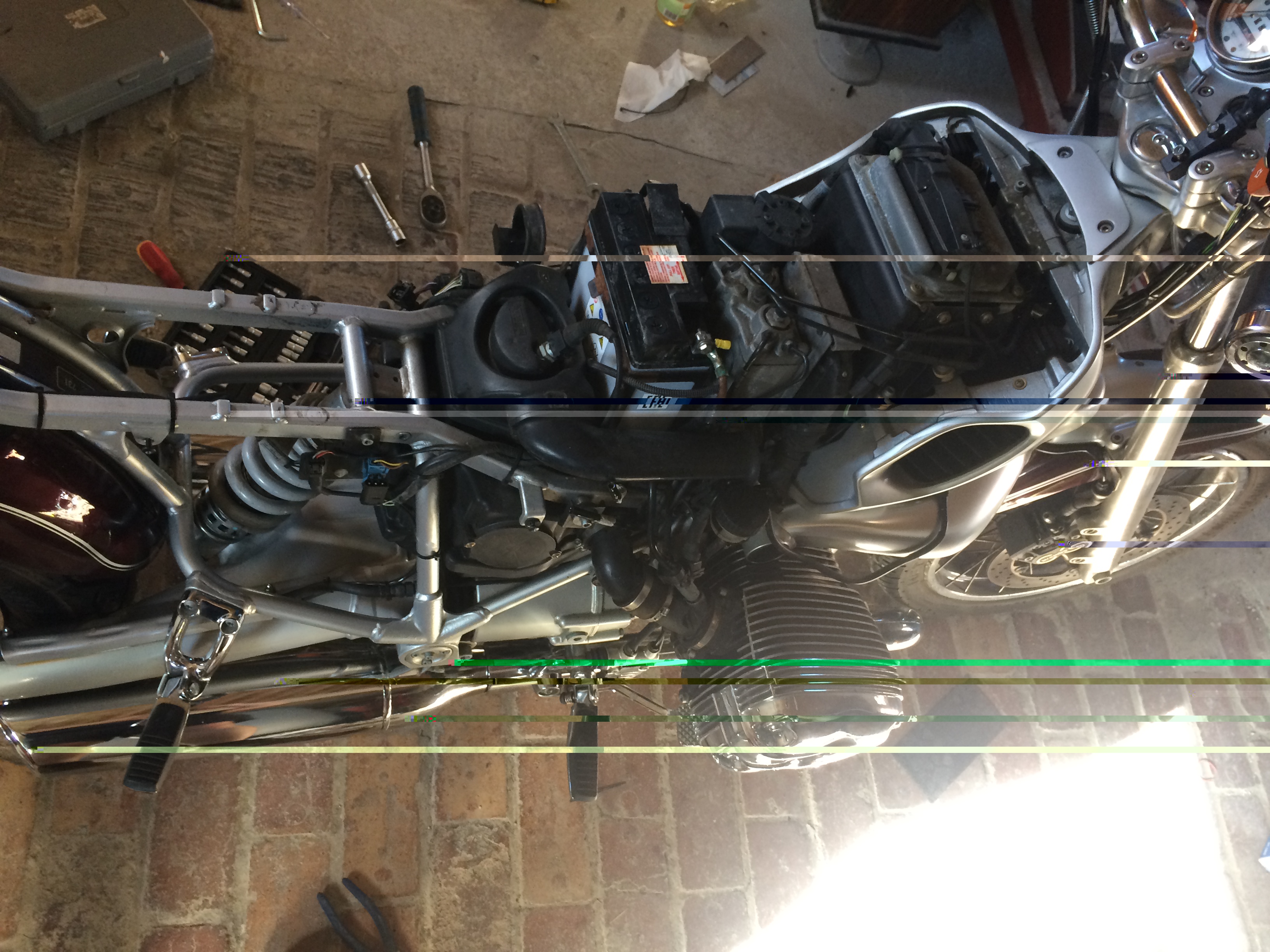

MIjn neefje heeft naast zijn r1200rt van 2016 ook een r1200c aangeschaft.
Deze is van 1997 en heeft net iets meer dan 14000km gelopen.
Ik heb de eer om deze motor een 0km beurt te geven zodat hij ongestoord met deze motor kan verder rijden. ik ben toch op een paar verassingen uitgekomen. 1ste zijn er schroeven terug ingedraaid waar de inbus van is uitgesleten. ik dacht toen al dat begint goed.

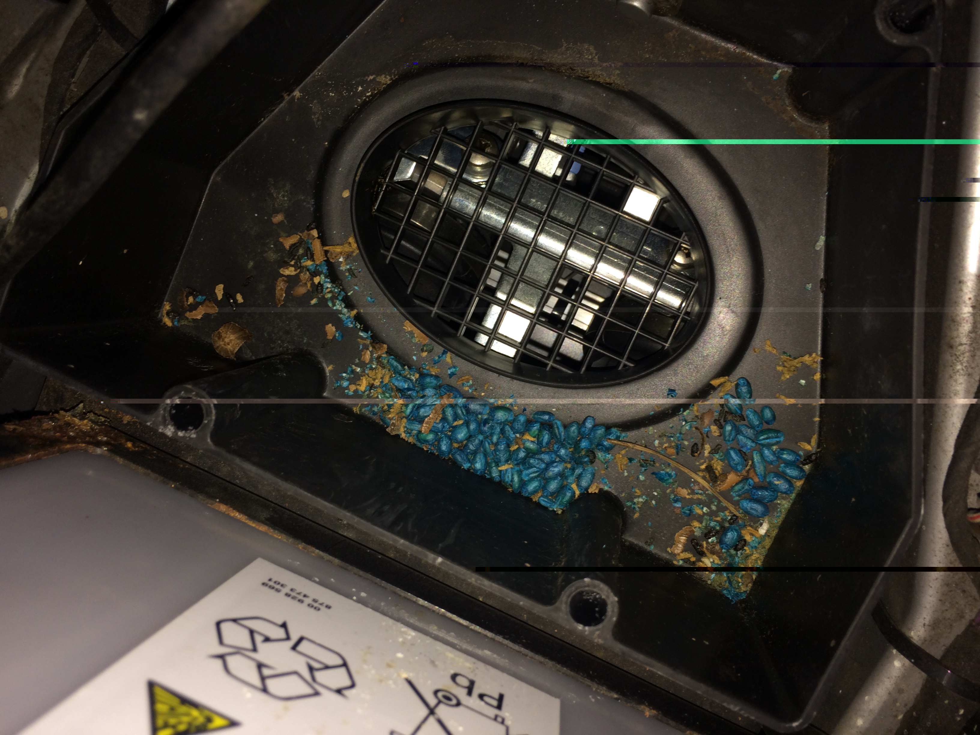

Toen de remvloeistof en koppelingsvloeistof gespoeld en daarna dacht ik: ik ga de luchtfilter er ook maar eens uithalen en toen stond ik perplex van verbazing aangezien bij afhaling ons nog gezegd was dat er vorig jaar nog een onderhoud op gedaan was. Muizen vergif in de luchtfilterbehuizing en de luchtfilter was aangevreten. ben benieuwd wat ik nog allemaal ga tegenkomen bij het verder uitvoeren van de nulbeurt.

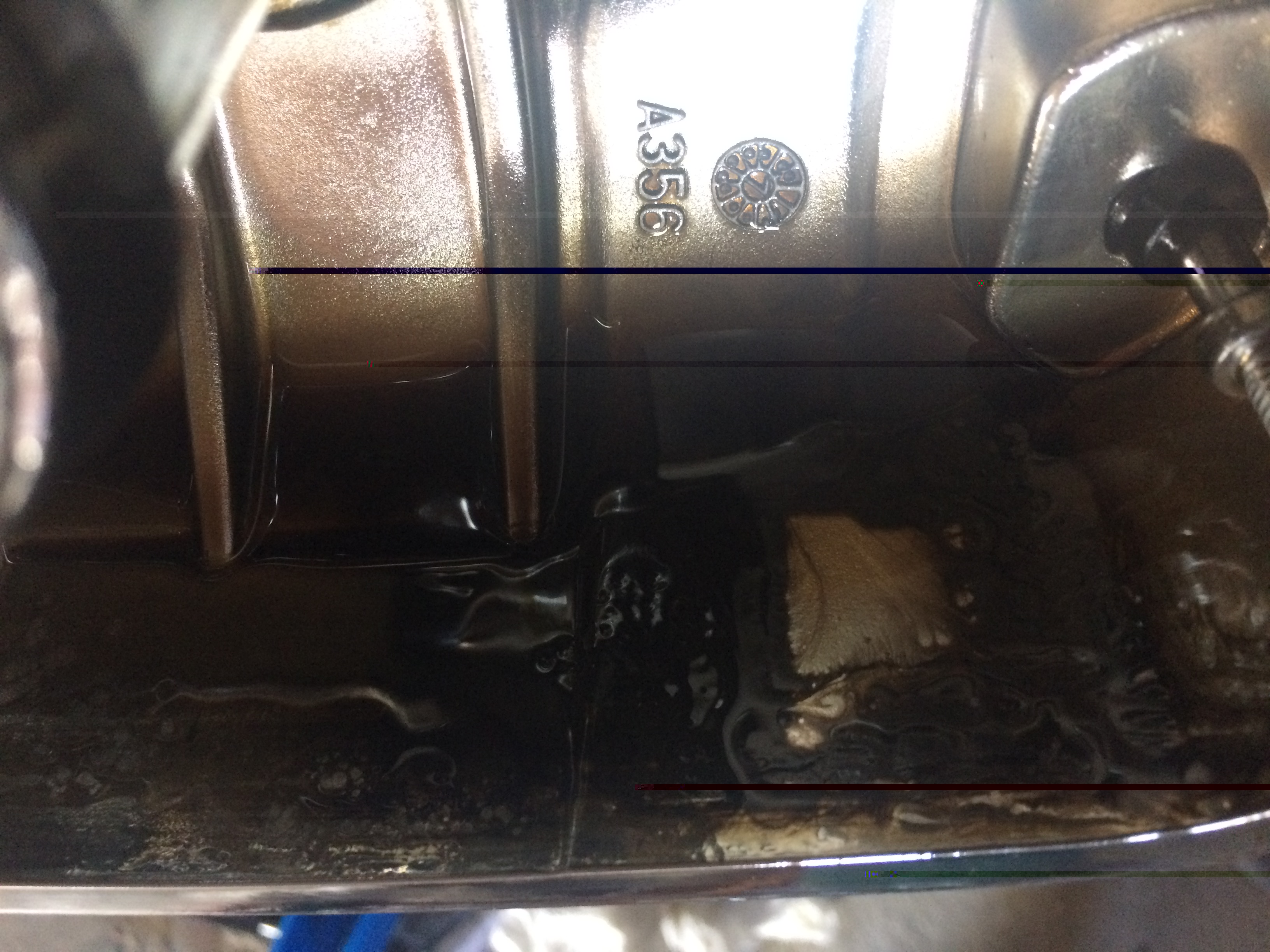

Zeker een bijzondere fiets. Deze is in al die jaren op een aantal cruciale onderdelen in het onderhoud verwaarloosd. Hoe kun je in hemelsnaam in het luchtfilterhuis muizenvergif tegenkomen? Dat hoor ik voor het eerst!
Als de motor kon praten zou deze tegen jou “dankjewel” zeggen . . . het is fijn dat je neef er heerlijk op verder kan rijden!

inderdaad, is zeer zeker verwaarloosd. mijn neef wou eerst gewoon een klein onderhoud laten doen en dan ermee rijden gaan.EileRT schreef: 30 jun 2019, 09:49 Zeker een bijzondere fiets. Deze is in al die jaren op een aantal cruciale onderdelen in het onderhoud verwaarloosd. Hoe kun je in hemelsnaam in het luchtfilterhuis muizenvergif tegenkomen? Dat hoor ik voor het eerst!![]()
Als de motor kon praten zou deze tegen jou “dankjewel” zeggen . . . het is fijn dat je neef er heerlijk op verder kan rijden!![]()
Ik ben blij dat ik hem heb kunnen overtuigen van een 0km beurt. Ik volg les motortechnicien en heb het daar ook in de whatsapp gegooid en daar stonden ze ook verbluft.

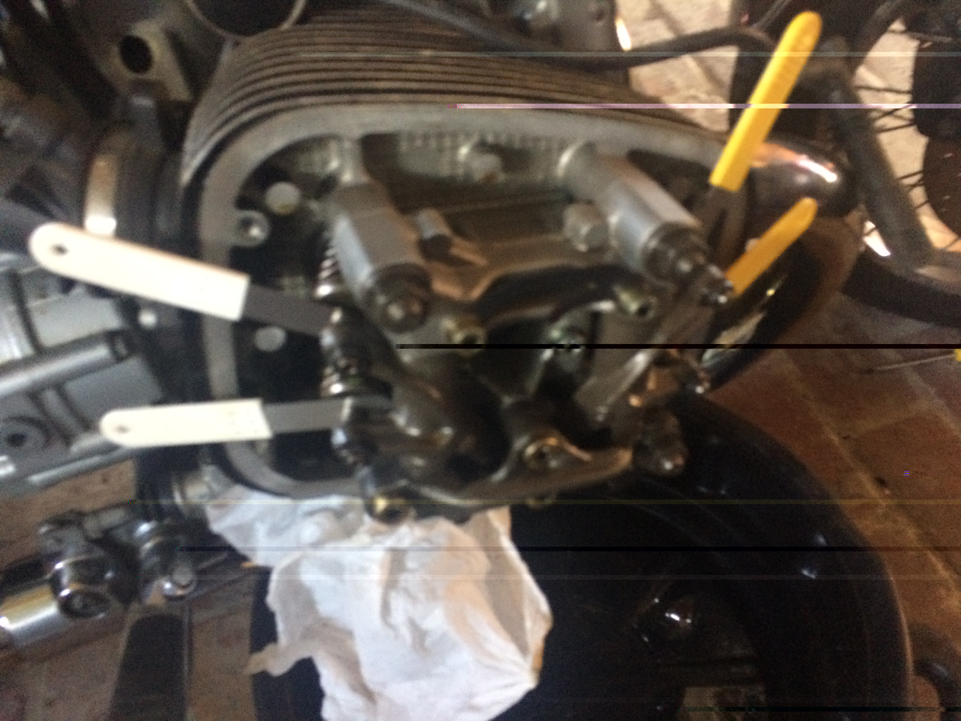

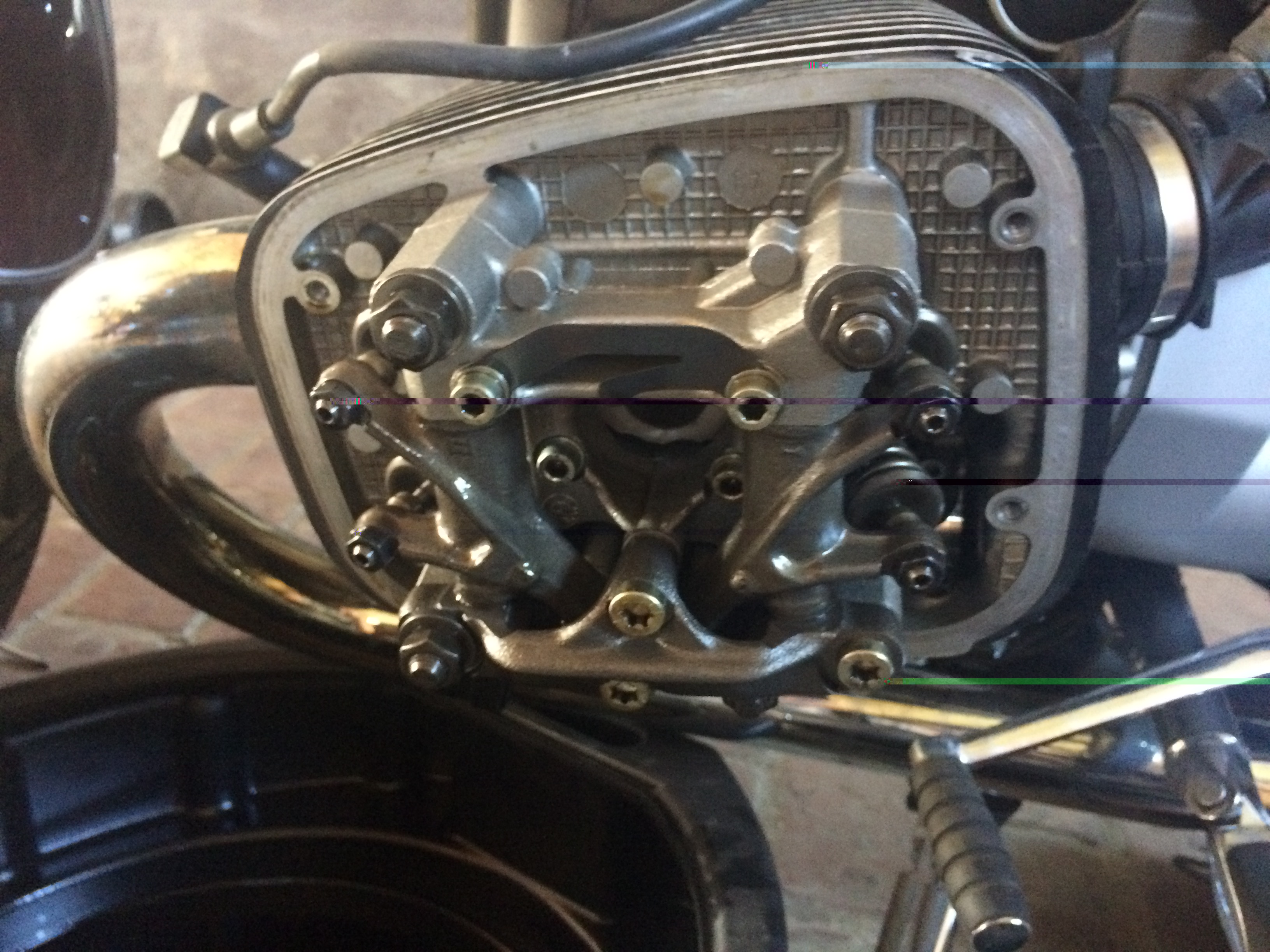

vandaag weer een beetje verder gesleuteld.
Ik heb de kleppen geregeld en de motor ook eens proberen op de krikken met een motorkrik en dat is goed gelukt.

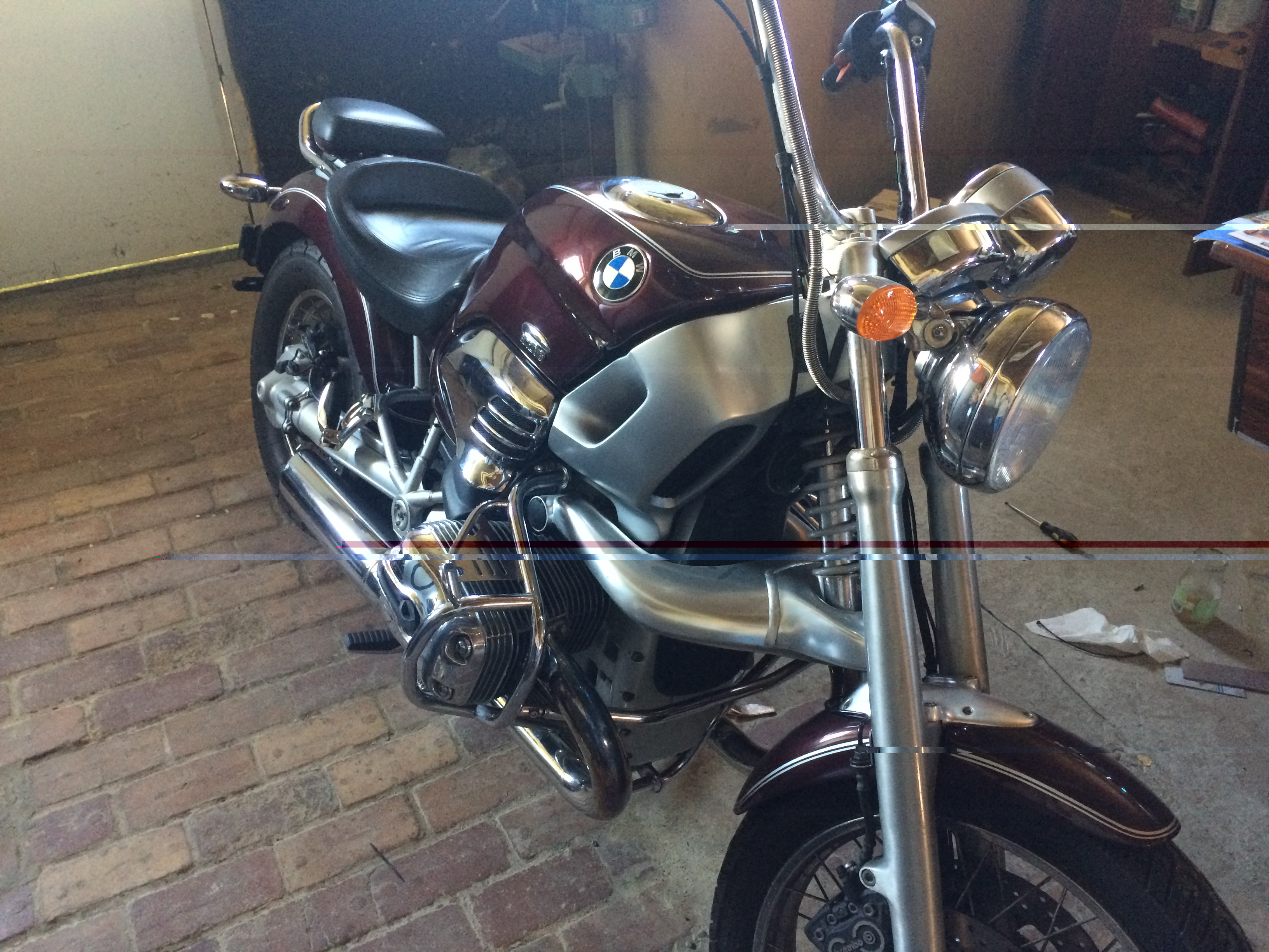

de r1200c is ondertussen al terug bij de eigenaar. ik heb me goed geamuseerd aan dit projectje.
Ik ben ook zo vrij geweest om een uitgebreid testritje van een 200km te maken.
Naast het onderhoud heb ik nog zo veel mogelijk nagekeken en een gps houder toegevoegd en een 12v stekker.
De motor is me heel dankbaar denk ik want wat rijd hij soepel. het is niet mijn soort van fiets omdat ik de fiets graag gooi in de bochten en bij dit type komen dan mij schoenen tegen de grond
Ik heb de motor ook nog een detailling beurt gegeven voor ie naar de eigenaar ging.

Ik heb de moto ingespoten met autobrite magifoam ism een foamgun. Het is niet zo dat het effe inspuiten in met die foam en daarna afspuiten en klaar. Dit is een soort préwash. De ergste vervuiling losweken doet het gewoon. daarna met de tuinslag (auto met hogedruk reiniger. (moto's mogen niet met hoge druk gewassen worden)) afspuiten. daarna met de 3 emmermethode wassen (2 emmermethode gaat ook nog voor moto's gaat ook)
Deze motor blinkt zo fel omdat ik er bijna 1dag heb aan gepoetst en gepolished heb en er een lakverzegeling opgezet. Dus makkelijker zal het niet echt zijn.
