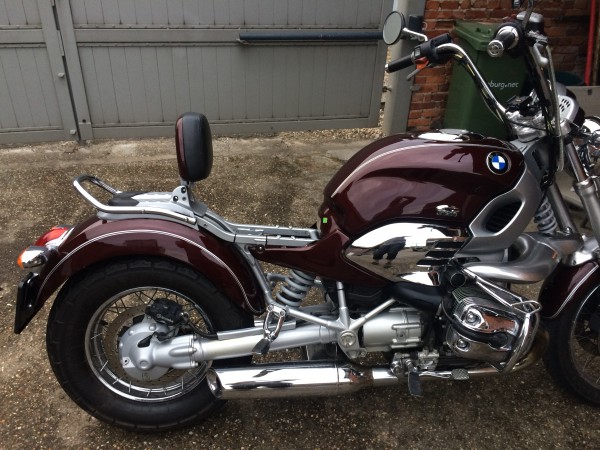

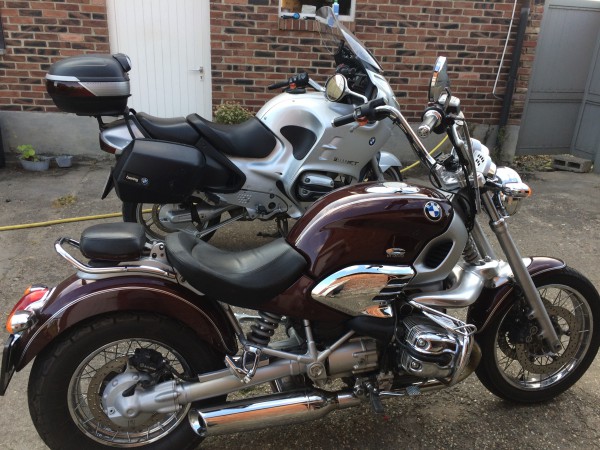

MIjn neefje heeft naast zijn r1200rt van 2016 ook een r1200c aangeschaft.
Deze is van 1997 en heeft net iets meer dan 14000km gelopen.
Ik heb de eer om deze motor een 0km beurt te geven zodat hij ongestoord met deze motor kan verder rijden. ik ben toch op een paar verassingen uitgekomen. 1ste zijn er schroeven terug ingedraaid waar de inbus van is uitgesleten. ik dacht toen al dat begint goed.

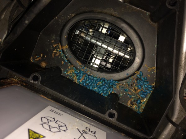

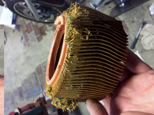

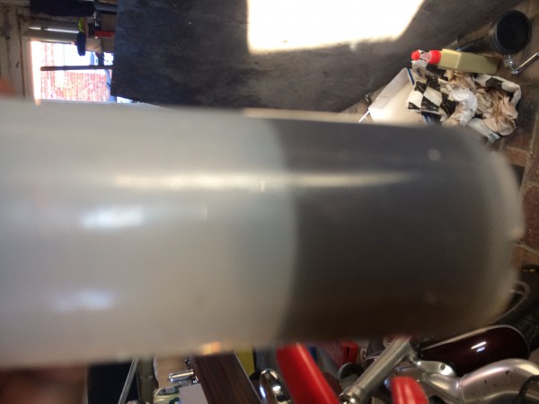

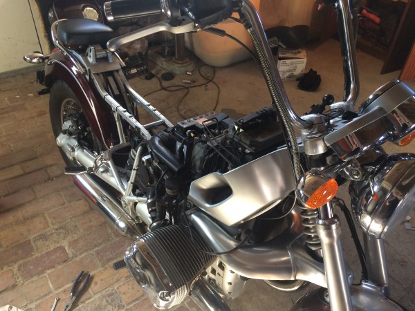

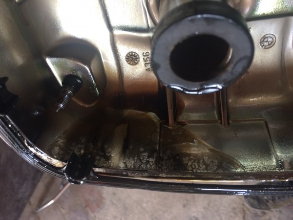

Toen de remvloeistof en koppelingsvloeistof gespoeld en daarna dacht ik: ik ga de luchtfilter er ook maar eens uithalen en toen stond ik perplex van verbazing aangezien bij afhaling ons nog gezegd was dat er vorig jaar nog een onderhoud op gedaan was. Muizen vergif in de luchtfilterbehuizing en de luchtfilter was aangevreten. ben benieuwd wat ik nog allemaal ga tegenkomen bij het verder uitvoeren van de nulbeurt.
verder vind ik dit een speciale motor met een aparte stijl.

Zeker een bijzondere fiets. Deze is in al die jaren op een aantal cruciale onderdelen in het onderhoud verwaarloosd. Hoe kun je in hemelsnaam in het luchtfilterhuis muizenvergif tegenkomen? Dat hoor ik voor het eerst!

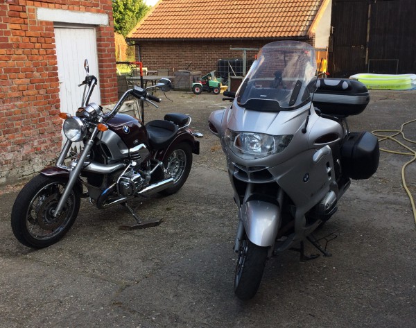

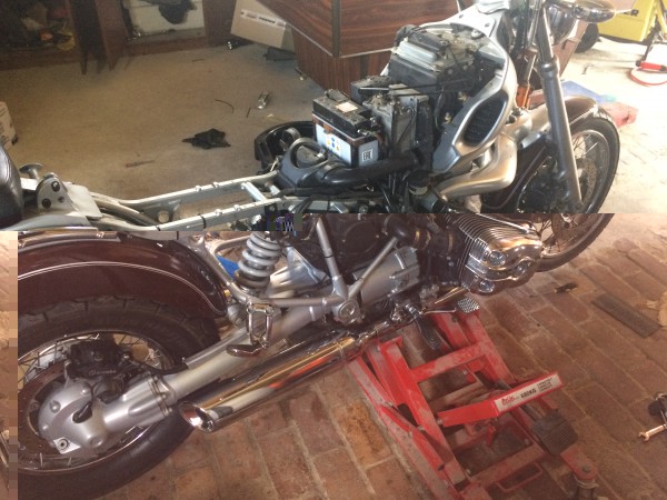

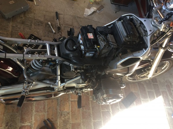

Ik ben nog alleen aan het kijken hoe ik het moet gaan doen om beide wielen gelijktijdig onder de motor uit te halen. want anders heb ik 2 ritjes naar de bandenboer.
Als er iemand een goed idee heeft hoor ik het graag. zeker omdat deze motor geen middenbok heeft.

Een R1200C heeft geen "vaste" middenbok maar je kunt er voor onderhoud en stalling wel een bok onder zetten. Er zitten twee ogen onder de motor waar je de bok in kunt haken. Als je een beetje handig bent en durft te experimenteren kun je daar vrij makkelijk iets voor maken.
Mocht je interesse in een nummer hebben dan kan ik straks wel even in de hal kijken wat er op die van mij staat.

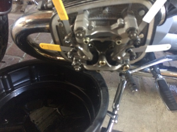

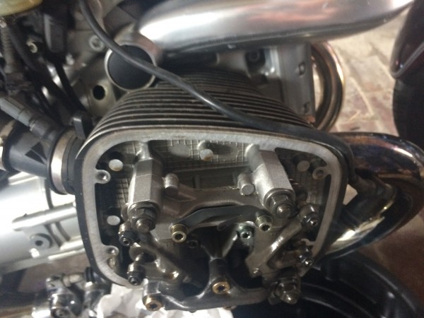

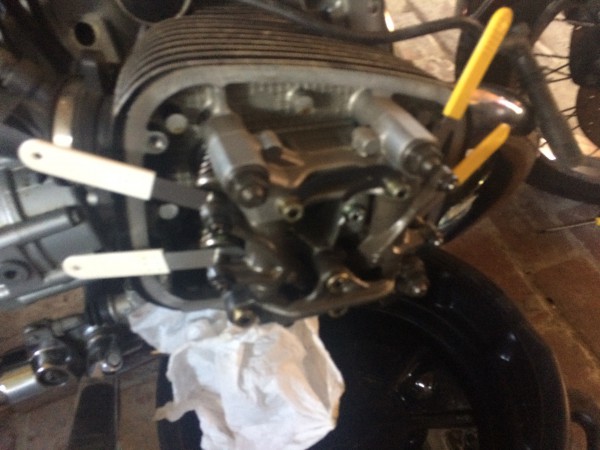

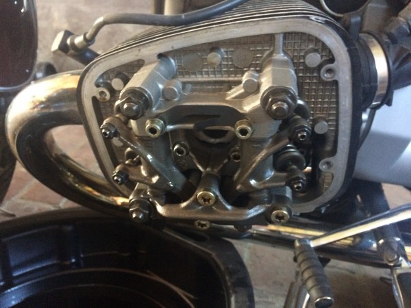

vandaag weer een beetje verder gesleuteld.
Ik heb de kleppen geregeld en de motor ook eens proberen op de krikken met een motorkrik en dat is goed gelukt.

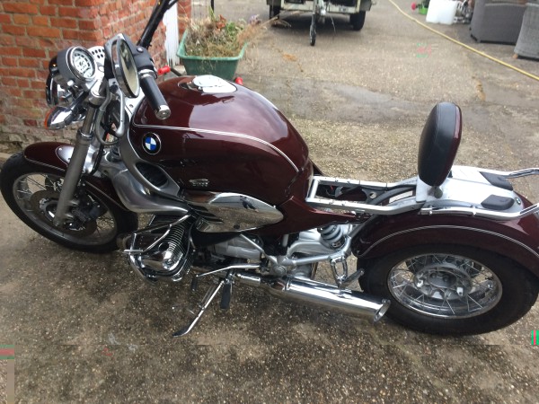

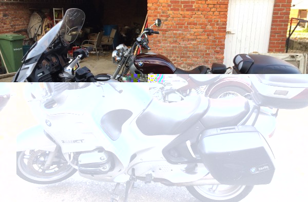

de r1200c is ondertussen al terug bij de eigenaar. ik heb me goed geamuseerd aan dit projectje.
Ik ben ook zo vrij geweest om een uitgebreid testritje van een 200km te maken.
Naast het onderhoud heb ik nog zo veel mogelijk nagekeken en een gps houder toegevoegd en een 12v stekker.
De motor is me heel dankbaar denk ik want wat rijd hij soepel. het is niet mijn soort van fiets omdat ik de fiets graag gooi in de bochten en bij dit type komen dan mij schoenen tegen de grond
Ik heb de motor ook nog een detailling beurt gegeven voor ie naar de eigenaar ging.

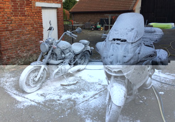

Waar heb je hem mee ingespoten? Ik zit nog altijd te prutsen met spons en emmer en dat bevalt me zo goed dat ik meestal herkenbaar ben aan "die mag wel een poetsbeurtje". Jouw manier ziet er wat makkelijker uit ;-)
Enne: ook gereden met de duo omhoog? Zit in mijn beleving zoveel lekkerder...

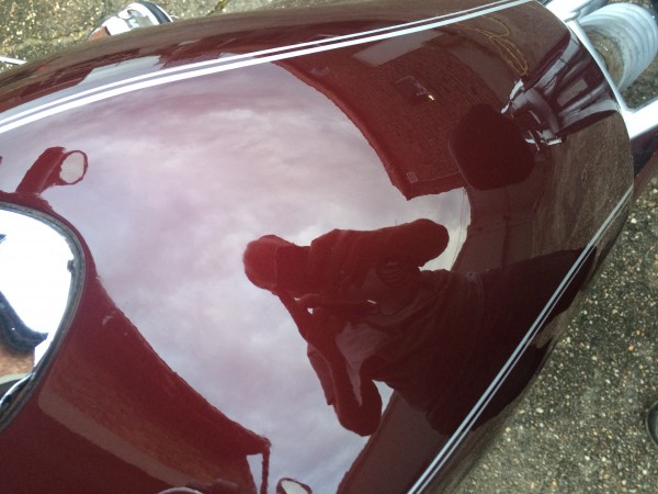

Ik heb de moto ingespoten met autobrite magifoam ism een foamgun. Het is niet zo dat het effe inspuiten in met die foam en daarna afspuiten en klaar. Dit is een soort préwash. De ergste vervuiling losweken doet het gewoon. daarna met de tuinslag (auto met hogedruk reiniger. (moto's mogen niet met hoge druk gewassen worden)) afspuiten. daarna met de 3 emmermethode wassen (2 emmermethode gaat ook nog voor moto's gaat ook)
Deze motor blinkt zo fel omdat ik er bijna 1dag heb aan gepoetst en gepolished heb en er een lakverzegeling opgezet. Dus makkelijker zal het niet echt zijn.
