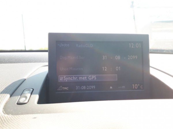

Het is nu 16 april. Ik dacht dat al mijn Gps-en het waren blijven doen echter. . .
de datum in mijn auto bleek vandaag 31-08-2099. Jammer! Het is toch echt 16 april 2019!
- Nico4sen
- Berichten: 1001
Re: Doet mijn GPS het nog na 6/7 april?
Typisch gevalletje back to the future [emoji6]ErikS schreef:Het is nu 16 april. Ik dacht dat al mijn Gps-en het waren blijven doen echter. . .
