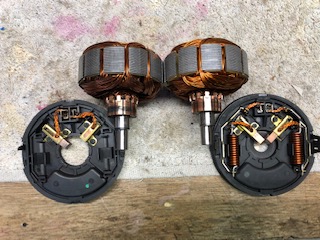

Na dat mijn R1200 RT 2 jaar geleden een open-hart operatie aan de ABS Modulator heeft ondergaan, was het deze zomer weer raak.
Ik had op het Forum gelezen dat de Ford Fiesta van 2010 dezelfde ATE unit gebruikt en dat werd op een Duits forum nog eens bevestigt.
Dus op pad en bij een autosloper een Ford Fiesta ABS modulator van 2010 met 75.000Km op de teller gekocht voor 100,= €
De kerstvakantie is bij uitstek de tijd om zo'n klusje aan te pakken en dus ging de RT op de heftafel.
Ik heb een paar foto's gemaakt, die ik de clubleden niet wil onthouden:

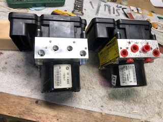

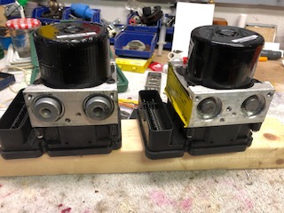

BMW met 4 aansluitingen, Rechts de Ford met 6 aansluitingen (heeft ook 2 wielen meer)
Ook aan de onderkant kleine verschillen waardoor 1 op 1 overzetten niet verstandig is.
Links de BMW met vastzittende koolborstel en rechts de Ford met vonkenblussers.
Als je nou wilt weten waarom de BMW stuk gaat, zie de collector.
Links de BMW waar je kunt zien dat de koolborstels zwaar gevonkt hebben
en rechts de Ford die 30.000 Km meer gelopen heeft dat de RT.
De montage moet nog gaan beginnen, maar dat is voor na de kerst.
Gezien het voorgaande heb ik veel vertrouwen dat ik geen ABS lampjes meer zie branden.
