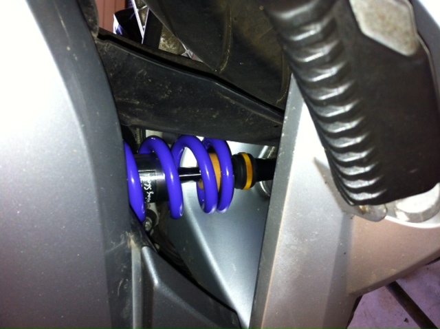

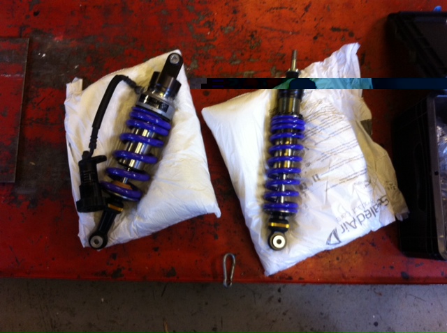

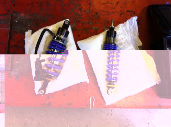

Na veel wikken en wegen toch besloten om niet de oude set te reviseren maar een gehele streetbox aan te schaffen van de firma Hyperpo.
De pre-load werd gratis overgezet en de schokbrekers heb ik zelf gemonteerd wat goed te doen is.
Nu na een week rijden merk ik dat de RT vele malen strakker op de weg licht!
Nog net geen GS maar het is echt een heel verschil, ik was bang dat het €960,- uitgeven voor niets zou zijn geweest maar dat is gelukkig niet het geval.
In de week nog op de oude RT van vaders gereden, wat een verschil in motorfietsen toch 1985 VS 2006.
Kortom ik kan het eenieder aanraden zo een vering set, zeker rijplezier verhogend.
