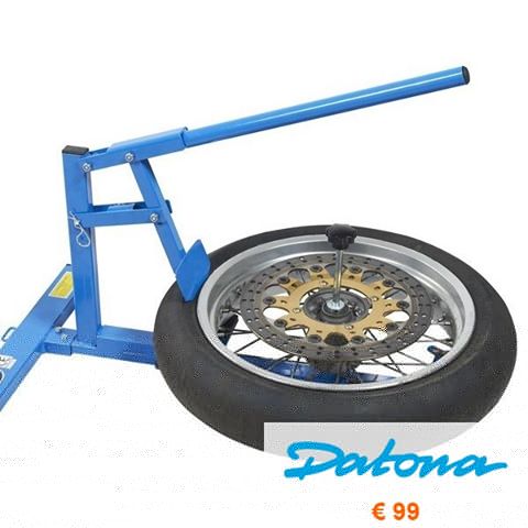

Lastig(er) wordt het met bib-mousse als binnenbanden voor mijn noppenfiets. Dat is een buitenband omleggen met -als het ware- een opgepompte binnenband er reeds is. Als je daarvan filmpjes ziet op You-tube stelt het niet veel voor maar de praktijk is weerbarstiger. Gelukkig is het dan niet nodig om ook nog te balanceren en een krasje meer of minder is ook niet zo boeiend.
Voor het afdrukken van de BMW banden gebruik ik hetzelfde simpele apparaat welk ik heb staan voor noppenbanden. Die genoemde werkhandschoen als truc tegen beschadigingen kende ik nog niet. Ik gebruik oude plastic kaartjes zoals een bankpas. Onvoorstelbaar zo taai als dat materiaal is!
gr v Ciske

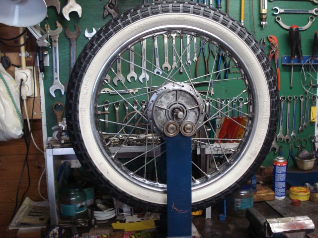

Het achterwiel heb ik zodoende nooit gebalanceerd, maar voorwielen balanceer ik sinds kort wel met een balanceerbok. Toch: als je de stip op de band bij het ventiel doet, heb je vaak niet zoveel onbalans. Moderne banden zijn al goed gebalanceerd.
Re: Wie legt zelf banden om de BMW?
Het achterwiel moet wel degelijk gebalanceerd worden. Ook als je de stip bij het ventiel plaatst. Als jij dat niet doet, ga gerust je gang, maar verkondig niet dat het balanceren van de achterband per definitie niet hoeft te gebeuren omdat moderne banden afdoende gebalanceerd zijn.

Was mijn balanseer toestel voor de BMW wielen ook achterwielen gebruik het nu voor de bromfietsbanden.
Gr-Kees.

Dan moet je wel een paar grote conussen hebben toch? Bij mij is het gat in het achterwiel behoorlijk groot. De standaard bijgeleverde conussen van Datona https://www.datona.nl/motorbanden-balan ... araat.html lijken mij weer te klein voor mijn achterwiel.

Als ik me niet vergis had ik er een stalenpijp door en deze lag op de kogellagers,wat je nu ziet op de foto is een aanpassing voor het Kreidlerwiel.
Goedenavond.
Misschien is dit wat ??
Succes Kees.
