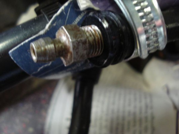

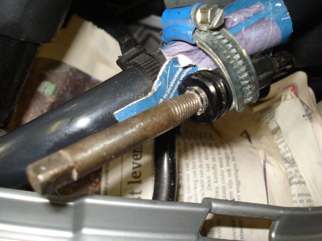

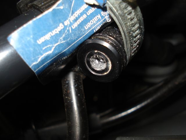

De prop voor vervanging voor koppelings vloeistof vandaag er uit geboord,en de rest van de prop met linksetap verwijderd.Gelukkig was de prop van aluminium,kwam me wel een kogeltje en veertje tegemoet.Ik had het huis waar de prop in zit vast gezet met een slangeklem aan het frame voor de stevigheid,gelukkig gelukt.

Die PROP is eigenlijk een boutje waar inwendig een inbussleutel inpast. De koppeling wat jij met een slangenklem aan het frame heb vast gemaakt, hier past een steeksleutel "normaal" op.

Benji schreef: 21 dec 2017, 18:33 Die PROP is eigenlijk een boutje waar inwendig een inbussleutel inpast. De koppeling wat jij met een slangenklem aan het frame heb vast gemaakt, hier past een steeksleutel "normaal" op.
Het zeskant was er uit zoals je ziet,dan moet je wat anders bedenken.
