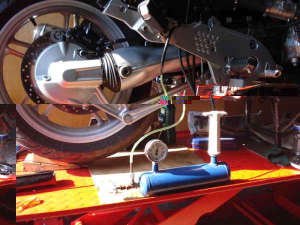

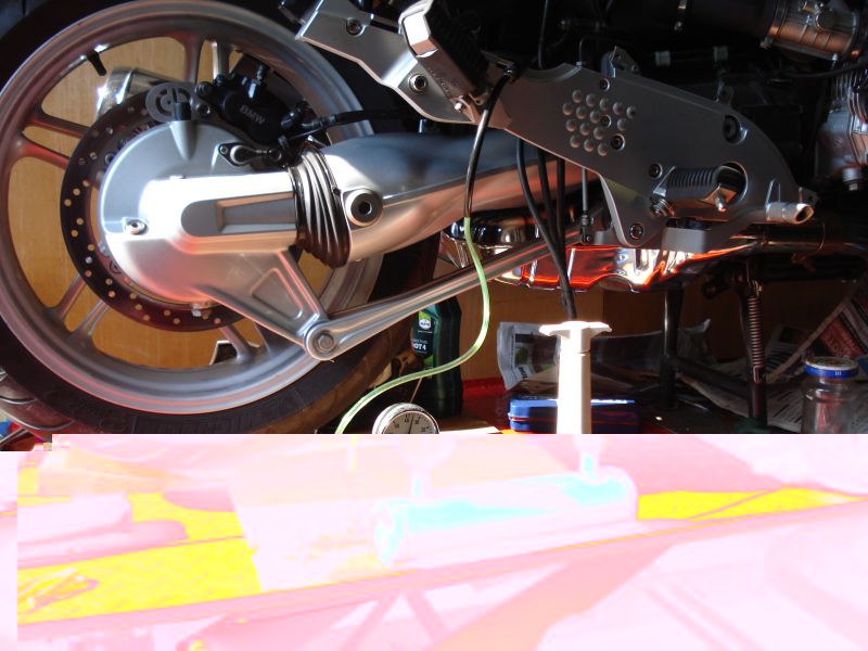

Ik wou vandaag de de vloeistof bediening koppeling verversen.Het zeskant in het plugje voor het ontluchten rond gedraaid,plugje zit muur vast.Toen geprobeerd de leiding wat aan het huis zit waar het plugje in zit los te draaien ging ook niet draai de leiding op.Wie heeft dit ook bij de hand gehad en hoe opgelost??Ik was er bang voor dat dit een keer zou gebeuren. Foto was in betere tijden
