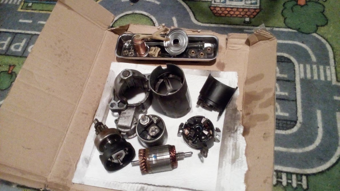

De startmotor van mijn -1200- kreeg wat kuren. Bij warme motor kwam de bendix niet altijd goed naar voren. Daarom vandaag maar een nieuwe startmotor besteld. Ik dacht daarna, wat staat me in de weg de oude open te maken en te kijken wat ik tegen kom. En laat ik er gelijk maar een fotoreportage van maken.
Eerst de RT maar eens ontmantelen
Voor de goede kijkers, ik heb de uitlaatbochten ook gedemonteerd. Kan ik deze eens een goeie poetsbeurt geven.
Zo, de startmotor is er onderuit
En starten maar met die demontage
Een hoop viezigheid
Zelfs de stator is helemaal vet
Alles weer lekker schoon
Next steps:
  • Invetten/smeren
  • Weer in elkaar zetten
  • Testen
  • Startrelais heetstoken en nog een testen
To be continued

Vandaag, na het krant lezen, kerstboom opzetten en fietsband plakken, weer verder gegaan met de startmotor. Eerst heb ik het loopvlak van de rotor, waar de koolborstels op komen, gepolijst. Daarna heb ik de startmotor weer in elkaar gezet. Een drupje olie in alle lagerpunten en op de as van de bendix en een beetje vet op de tandwielen van de planetaire overbrenging. Vervolgens de vlakken waar de stroomkabels op aangesloten worden opgeschuurd, zodat deze ook goed contact maken. Toen was het tijd voor de eerste test. De startmotor loopt als een zonnetje. Dus de tijd voor de tweede test. Ik heb met een elektrische verfstripper het relais flink heet gestookt. Ook nu, flink opgewarmd, loopt de startmotor als een zonnetje. Aangezien ik een nieuwe Valeo startmotor in bestelling heb, gaat de originele maar in de verkoop. Kan iemand anders genieten van het resultaat van mijn huisvlijt :)
