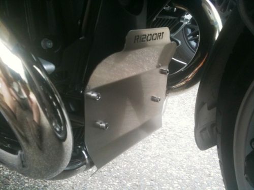

En je kunt eventueel ook een zogenoemde crud-catcher monteren:
BMW R1200RT Stainless Engine Guard Cover Crud Catcher.jpg (25.62 KiB) 467 keer bekeken
Algemeen kan de 1200RT zeker wel wat hebben maar tijdig schoonmaken lijkt mij raadzaam.
