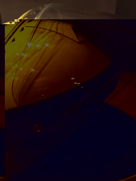

Ander probleem, beslaan vizier.
Afgelopen woensdag halve dag in de regen gereden en het vizier besloeg bijna helemaal.
Zelfde dag terug naar de dealer en deze heeft gisteren contact opgenomen met de importeur.
Wat is er nu aan de hand, het lijkt alsof er (zoals bij Pinlock) een siliconen laagje rond het binnenvizier zit maar dit is maar schijn.
Doordat dit van harde plastic is schuurt het binnenvizier op het buitenvizier waardoor er kleine krasjes ontstaan en er condens tussen kan komen.
Inmiddels heb ik een nieuw vizier laten monteren (garantie) en schijnen ze bij Schubert bezig te zijn met een siliconen binnenvizier.
Daarnaast krijg mij dealer een modificatiesetje voor de reparatie van het rammelende ventilatieklepje zodat dit dan ook weer opgelost kan worden.
Problemen met zowel klepje als vizier zijn dus herkend en erkend. Waarvan akte..

Ook met het vizier?
						- WaltzingMatilda
- Berichten: 886
- Type: R1300GS
Re: Schuberth C4, Sena SC1, Motorrad IV
Nieuw vizier onder garantie gekregen.
Met Pinlock voorzien van Siliconenrand en als resultaat dat er geen condens meer komt tussen het binnen- en buitenvizier.
