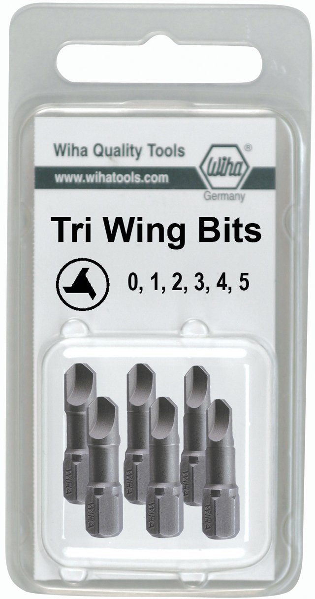

Wie weet hoe het gereedschap heet om de ABS pomp te demonteren
Het is een tool met 3 gebogen radiussen, een soort van schoepen als je er bovenop kijkt
Gereedschap om ABS pomp te demonteren

Ik heb t op internet gevonden
Het zijn 3 wing bits Mogelijk info voor de volgende dei een pomp gaat demonteren
Dit schijnt de maat te zijn die je nodig hebt
#4 Tip, for #8 Screw Size, 4-3/8" Blade Length.
