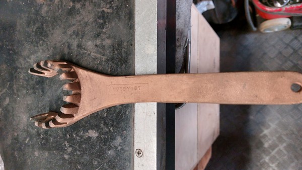

BRS07
- Berichten: 182
- Lid geworden op: 24 okt 2009, 12:04
- Locatie: Randstad
Re: Gereedschap gevinde uitlaatmoer r60
Zoiets???? Groetjes Hans Beijersbergen.speciaal stuk gereedschap nodig
