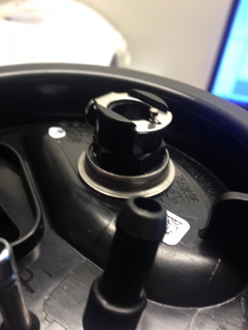

Zal inderdaad zeer waarschijnlijk micro-haarscheurtjes kunnen zijn in de Quick Disconnect bovenop de brandstofpomp kunnen zijn.
Ter illustratie:

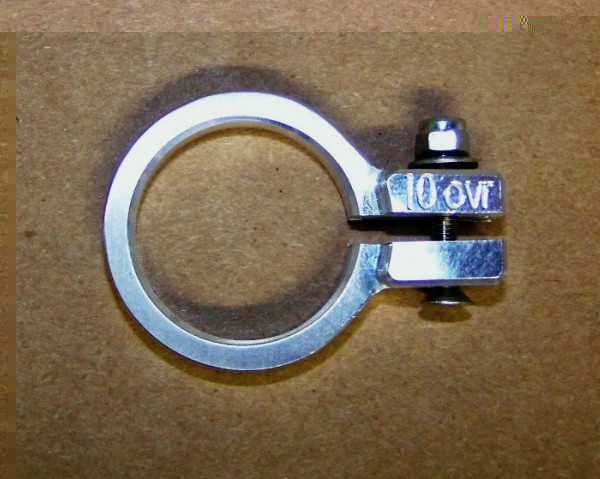

En de oplossing die Herrn BMW bedacht heeft (OEM);
Er is ook een niet-OEM oplossing beschikbaar:
Echter, die moet je dan wel in de US bestellen...
Wel handig als je inderdaad dit probleem hebt, BMW niet-gratis je brandstofpomp wilt gaan vervangen (omdat de schade al te groot is & geen coulance gegeven wordt) en je zelf aan de slag wilt met het repareren.

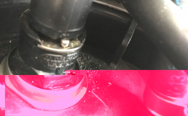

Allereerst dank voor jullie betrokkenheid.
Ik heb n fotooke gemaakt. Wellicht dat dat het verhaal nog verheldert...
Re: benzine op de brandstofpomp/lek/stank
De aangehaalde modificatie heb je dus al.
Dat neemt niet weg dat het aldaar toch minuscule scheurtjes kunnen zitten van vóór de montage, als het er OEM niet al op zat.
Af-fabriek dus.
En anders brandstofleidingen of Quick Disconnect. _001
Of misschien een minuscuul scheurtje in de brandstof-leiding nabij de klem. _001
Met een flinke emmer water in de buurt of tuinslang, ff het contact aanzetten en heel goed met een zaklantaarn (liefst led-model) kijken of je daar wat ziet druppelen. _001

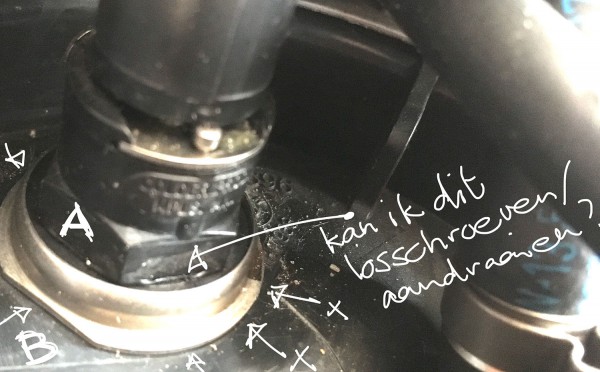

Dank voor je reactie.
Ik heb de benzineslang er een keer afgehaald en weer goed op de quick connect (qc) opgeklikt, maar dat lijkt niet te helpen.
Als ik nu het contact aanzet start de benzinepomp en zie ik meteen benzine rondom die metalen ring verschijnen... :-(
(zie kleine pijltjes met 'x')
Is onderdeel A (qc) en B (tank) los te schroeven cq aan te draaien? Zou dat helpen?
Kan ik die zwarte kunststof qc gewoon wat vaster draaien?
Hoor natuurlijk weer graag van je :-)
BvD!
Het is allemaal plastic, dus het zit al snel te vast en met nog meer schade, als je niet oppast.
Ik zou toch eerst ff contact opnemen met je BMW dealeRT voordat je zelf aan de slag gaat.
Mogelijk is er een coulance of "garantie" zolang je er zelf niets aan gedaan hebt? _001
Naast vaster, zou ik eerst overwegen het juist iets losser te draaien.
Want die Quick Disconnect duwt als het ware die plastic aansluiting op de brandstofpomp uit elkaar.
En daardoor mogelijk ook die micro-fracturen.
Een 2eKansje brandstofpomp kost je overigens zo'n 100 pleuri.
Berichten: 4388
Suggestie: Losschroeven en met Teflontape de schroefdraad omwikkelen en weer erin draaien, beetje de loodgieter methode.
Goede suggestie! _004
Hoeveel wikkelingen dan? _001
En waarschijnlijk iets overlap naar beneden de schroefdraad, denk ik?
PS: de eerder aangehaalde klem;
http://www.beemerboneyard.com/rk12fuelpmpclmp.html
.. If yours is already leaking you can remove the female quick disconnect and use JB Weld to reinstall the fitting, then install the clamp.
This will repair the leak without having to buy a complete fuel pump assembly ..
