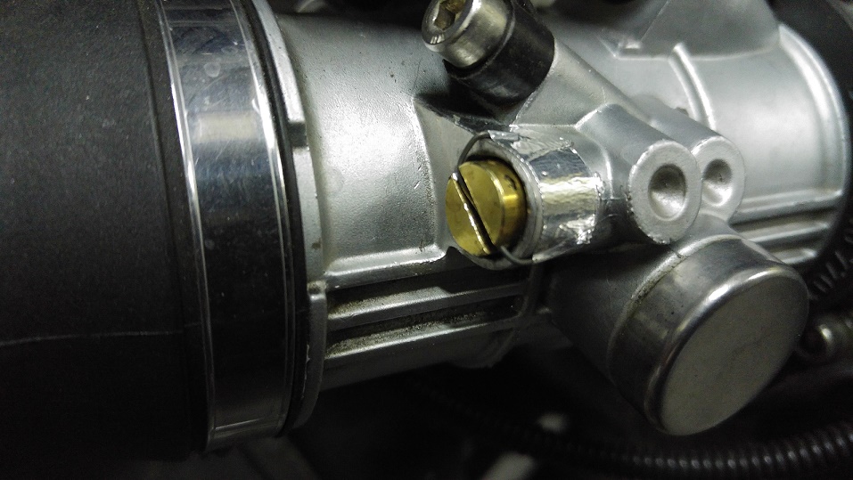

Alletwee de kanten zijn de by pass schroeven niet los te krijgen. Het messing kan niet veel hebben en is einde oefening.
Ik wil proberen om er een gaatje in te boren, beetje draad te tappen, messing zeskant boutje erin, solderen en proberen los te krijgen. Maar ik wil natuurlijk niet in mijn gasbuis boren.......
De vraag; heeft iemand een (verwijzing naar) een foto of een tekening van hoe die schroef eruit ziet zodat ik niet in mijn gasbuis zit te frunniken ?
Andere vraag; de linkerkant heb ik er nog niet afgehaald omdat daar de potentiometer zit. Hoe pak ik dat aan om die te verwijderen en weer correct terug te zetten ? (Die twee inbus is het probleem niet :lol: , maar op de oude stand terugzetten wel.)
Alvast bedankt

Is een rechte schroef met fijne draad. Je schroevendraaier was niet groot genoeg of al versleten of je hebt te weinig druk er op gehad, jammer.

Jawel, maar als ik de messing schroef moet bewerken dan zit de potentiometer een beetje in de weg, of hij smelt......

Er zit ongeveer 10 mm schroefdaad beginnend kort vanaf de buitenkant, totaal is hij ongeveer 25-30 mm lang (alle maten zijn schattingen, heb hem net afgesteld en wil hem er niet weer uitdraaien)

Dat is nog aardig diep. Kwestie van recht boren dan maar. Ik heb al nieuwe stelschroeven besteld in de hoop dat het lukt.

Bert, bedankt voor de mateninfo, de linker heb ik los gekregen door er een kleine torch (zo een klein gasbrandertje met de dikte van een pen) ca 15 seconden op de schroef te zetten totdat de rubberblubber van de o-ring er een beetje tussenuit kwam. Toen bleek deze redelijk te draaien en zo verder eruit kunnen draaien. De rechter wilde ook zo niet los en heb ik ingeboord, messing boutje erin gesoldeerd en toen met de zeskant op het boutje losgedraaid. Gelukkig ging het aan de potentiometerkant iets makkelijker.
Helaas was ik zo slim
geweest om de boutjes hiervan al los te draaien met de bedoeling om hem eraf te trekken omdat ik bang was dat hij anders te warm zou worden. Dat lossen is achteraf niet nodig gebleken. Ik had wel de stand al goed gemerkt en heb hem zo terug gezet, maar ik zal hem wel nog bij de prof laten afstellen. Net zoals het synchroniseren. De schroeven zijn in ieder geval nieuw en gangbaar.
Benji, bedankt voor het bestand, mijn Duits is nog erger dan mijn Engels, en mijn hersenen nog erger dan mijn Duits
. Dat is helaas geen klusje voor mij zie ik. Teveel metertjes, teveel draadjes......helaas. Dat laat ik aan de vakman over.
Bedankt voor het meedenken, ze draaien er weer soepel in.

Mijn 1150 is gesynchroniseerd (laten doen) en nu wil ik de by pass schroeven "borgen" want die draaien nu wel heel erg soepel......
Maar kun je daar gewoon tape overheen plakken ? Of moeten die aan de gleufzijde nog lucht krijgen.
Ik heb ze voor nu maar even voor de zekerheid geborgd zonder ze te bedekken...........
Volgende keer gewoon afplakken ?

By-pass schroeven niet borgen, worden in de juiste stand gehouden door de o-ring.Copper schreef: 16 aug 2017, 12:23 Mijn 1150 is gesynchroniseerd (laten doen) en nu wil ik de by pass schroeven "borgen" want die draaien nu wel heel erg soepel......
