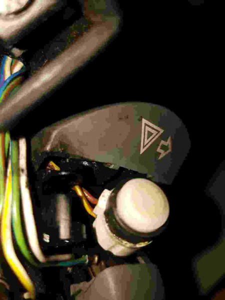

Hallo Leden, heb weer een issue te pakken.
Enige tijd geleden moest ik voor het eerst mijn claxon / toeter / horn gebruiken maar deze deed het niet. Ik heb daarna niet direct uitgezocht wat er aan de hand was, enige weken later hoorde ik af en toe iets rammelen en bij thuiskomst zag dat de claxon los hing. Het bleek dat de haakse ophangbeugel was afgebroken. Nu heb ik hem opnieuw zonder die beugel bevestigd echter doet de claxon het nog altijd niet.
Ik moet eerlijk zeggen dat ik niet zeker weet of die claxon het ooit wel heeft gedaan ik heb hem nog nooit eerder nodig gehad.
Mijn RT is een ex politie en heb de schakelaars en bedrading nagelopen echter constateer ik dat er 2 totaal andere kleuren vanuit de claxonschakelaar aan het stuur met de kleuren bruin en bruin/geel vertrekken én bij de claxon zelf komen bruin en zwart aan (die zwarte is de laatste 3 cm verlengt met een groene draad. Ik heb de claxon zelf los getest met een voeding van 9V DC en er lijkt beweging en geluid uit te komen (heb momenteel geen goede 12V voeding beschikbaar)
Als ik de schakelaar indruk meet ik niks aan de andere kant bij de claxon.
Ik heb de schakelaar/switch los gehaald maar die is helemaal ingegoten dus kan ik niet zo meten of hij contact maakt bij indrukken daarvoor zou ik hem enigszins moeten beschadigen en of de bedrading inderdaad overloopt maw de bekabeling van begin tot eind ohms door te meten.
Heeft iemand een suggestie wat ik nog kan doen om er achter te komen of de schakelaar defect of bekabeling nooit goed is aangesloten na oplevering van politie naar burger model?
Al vast bedankt voor de suggesties, Mvrgr.

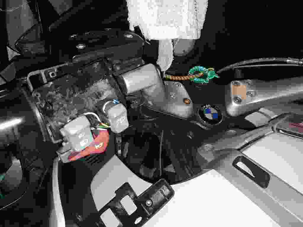

Dankjewel Gadget, ik zie dat ik mijn reactie helemaal niet had geplaatst. Ik heb afgelopen zondag eea kunnen uitzoeken en dankjewel voor de heldere uitleg.
Dat verklaard e.e.a.; bij de schakelaar meet ik op de bruine kabel 0 ohm t.o.v. de accu minpool. de andere kant van de schakelaar meet ik 12v en 6,3K ohm t.o.v. de minpool van de accu, wanneer ik de schakelaar indruk blijft aan die kant van de draad ohm en Ov over dus de schakelaar werkt en kennelijk werkt de ZFE met een onderbreking van de 12V voor de aansturing van de claxon.
Aan de connector kant voor de claxon meet ik dat bruin aan aarde/ de minkant is (0 ohm tussen bruine draad en minpool van de accu), de zwarte(groene) is oneindig. Uiteindelijk meet ik wel even een verschil op de claxonaansluiting connector wanneer ik de schakelaar indruk (0V lijkt even 0,1 V te worden en gelijk weer 0V).
Ik denk dat je dus gelijk heb met de ZFE ertussen en ik heb nog geen Haynes boek met bedradingsschema (wist ook niet dat die er een was :-)
Ik zal dus die ZFE moeten laten resetten (dat resetten kan dus kennelijk ook met die GS-911), nogmaals bedankt en mvrgr. -top-

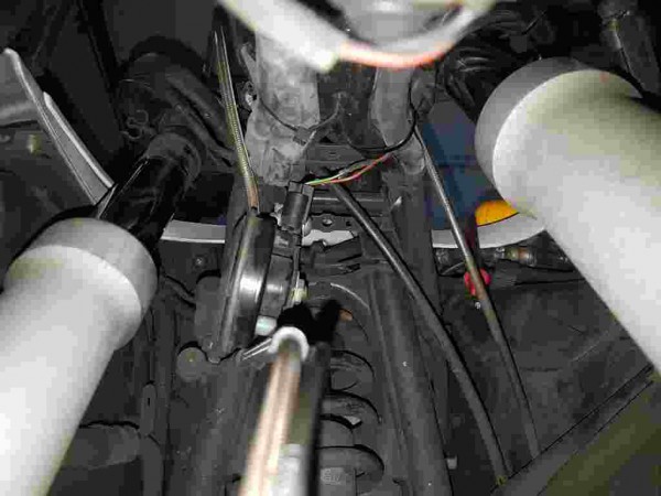

Waarom de claxon-draad verlengt is, weet ik natuurlijk niet, maar ik zou die zeker heel goed inspecteren.
En wellicht eventueel vervangen op het punt waar deze aan de OEM-draadboom verbonden is.
Voor het geval van een intermitterende draadbreuk of kortsluiting naar het chassis.

De storing op zich heb ik nooit gehad, alleen wel dat de claxon los hing.
Ik kwam erachter toen ik een oprit op reed waarbij ik een hoop gerammel hoorde uit het vooronder. Heb dat later nog bij een originele RT nagekeken en daar zit de claxon gericht naar de zijkant, en bij de KLPD met een beugel naar voren gericht. Deze beugel (hoekprofiel) was compleet gescheurd.
