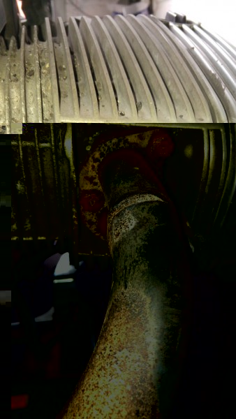

Enig idee hoe ik het beste de flink verroestte uitlaatmoeren loskrijg ?
En als dat niet lukt ? :(
Ik ga de uitgaande as van de V bak smeren, en volgens mij hoeven de bochten dan niet los (alleen de uitlaat) maar ik wil deze graag spuiten, want ze zien er niet uit.....

Lang van te voren (begin maar een week voor demontage) in spuiten met kettingzaagolie. Op de dag zelf goed opwarmen met een hetelucht pistool, of verfstripper of snijbrander. En daarna? De moeren proberen los te draaien met goed passend en kwalitatief hoogwaardig gereedschap. En afhankelijk van welke religie je aanhangt, tijdens het los werken, in nauw overleg blijven met je Schepper in de vorm van een schietgebedje (of vergelijkbaar) dat de boel niet afbreekt...
Ik rijd (en dus repareer) bij voorkeur oudere Engelse auto's. Vaak werkt bovengenoemde methode, maar soms niet...
Succes!

+1 wat betreft de methodiek zoals beschreven door Bert M, neem de tijd, forceer niets, zet niet te veel kracht, maar bouw het voorzichtig op.
Koop ruim voldoende kettingzaagolie, kruipolie etc.
Na het loshalen, koop nieuwe moeren.
Wat wil je gaan spuiten? De uitlaat-demper of de uitlaat-bochten?
Je kunt de uitlaatbochten ook schoonmaken, zelfs zonder ze los te halen, daar staan de nodige draadjes op het forum.
Zoek maar eens op "StarGlanz" & "wondersteen". (bijvoorbeeld)

Ik ga voor de "Bert methode". Fingers crossed dus. Is er nog een kans dat je de draad uit het blok draait? Of is pats en kapot waarschijnlijker. Als de kans zo groot is dat ze breken dan kan ik ze beter gemonteerd proberen te poetsen. Helaas weet ik dat na afloop pas als ik het zo lees.....

Uiteraard hoop ik dat je de moeren met kettingzaagolie of kruipolie los krijgt, maar ik vrees met vreeze. Een kameraad van mij heeft dit met zijn GS ook geprobeerd en het was pats en kapot. Mocht je dat overkomen, dan kun je proberen om een nieuw draad te tappen en vervolgens ga je met een grotere bout de cilinder in. Dit laatste heeft mijn kameraad gedaan en hij heeft de klus geklaard. Het grote risico hiervan is dat je niet met de boor in de cilinder moet uikomen. Dat is het laatste wat je wilt en als je twijfelt of je dit kunt doen, laat het dan uitbesteden aan een specialist.

Grote kans dat na het inspuiten met de diverse fossiele smeermiddelen, hulp van Boven aanroepen, etc gewoon de draadeinden uit de cilinderkop komen. In ieder geval niet te veel kracht zetten zodat ze afbreken maar wel een aardig moment: het kan rustig een paar minuten duren voordat een roestige bout/moer ineens heel zachtjes los begint te komen, doe je het in één keer is het krak.

Ik denk dat ik over een paar dagen (eerst kruipoliën...) het eens voorzichtig probeer. Gaat het niet vanzelf, dan laat ik ze zitten en poetst / spuit ze zoals ze zitten. Het zou zonde zijn om ze zonder noodzaak te slopen.

Met een scherpe boor de moer langs het tapeind inboren tot de cilinderkop.
Dikte boor 1 mm kleiner dan het boorvlak.
Vervolgens met een scherpe spits geslepen beitel de moer klieven.
Wel serieus doen dus ook even een centerpunt gebruiken voor het boren.

Voor wat betreft de uitlaatmoeren; ik spuit ze, volgens recept van dokter Bert, tweemaal daags in met kruipolie en over een paar dagen probeer ik voorzichtig. Gaat het niet vanzelf, dan probeer ik te stoppen voor ze breken.... :D

En vergeet het verhitten niet!
