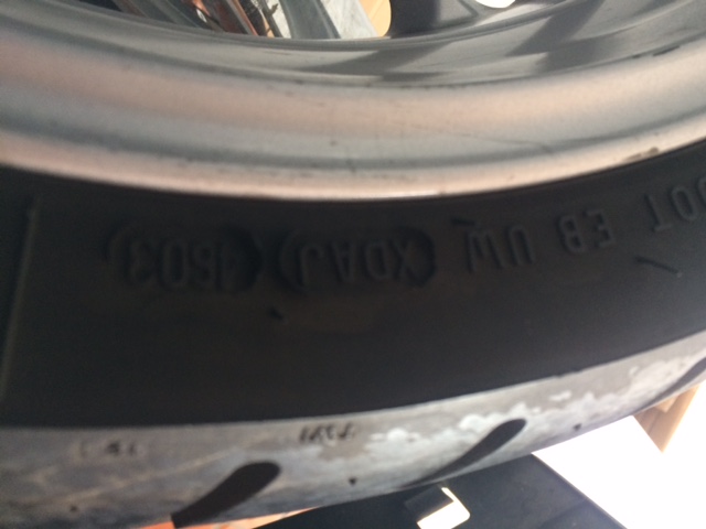

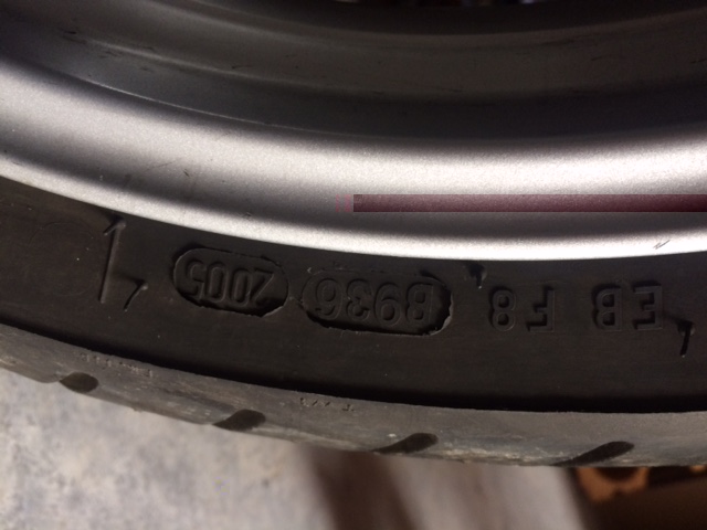

Hallo
ik heb net de 1200RT (2005) van mijn vader overgenomen. Prachtstaat / bitter weinig km donkergrijs full spec
hier liggen Pirelli dragon GTS 190/50/17 onder.
1. ik kan weinig info vinden over deze band. ze zijn ook niet meer in productie maar zijn nog maar net ingereden.
2. op mijn gelijkvormigheidsattest staat 180/55/17 is deze afwijking legaal/voordelig
iemand antwoord ?
iemand antwoord ?

Ik zou ook even naar de productie datum  (DOT code) kijken, weinig km zegt niet alles, als ze oud zijn, kun je ze het beste toch maar vervangen ..

deze zijn dus te oud?

Geadviseerd wordt om de banden te vervangen als ze max 6 jaar oud zijn.
- Berichten: 4380
Re: pirelli dragon gts
In dit geval maakt het niet uit of ze 6 of10 jaar oud zijn. Deze zijn van 2005 en 2003 dus niet getreurd en gauw nieuwe banden monteren en rijden met het hok!

Gezien de jaartallen zou het mij niet verbazen als dit de originele banden zijn.

 Gezien deze maat zullen het wel niet de originele banden zijn.... Heb je eventueel nog de originele aankoop nota of rekeningen van het onderhoud? Daar zal vast wel op staan wanneer de banden vervangen zijn.

bedankt voor info
jammer genoeg geen onderhoudshistorie , zal inderdaad nieuwe banden laten plaatsen. op mijn r1150r had ik continental road attack.

banden te oud
