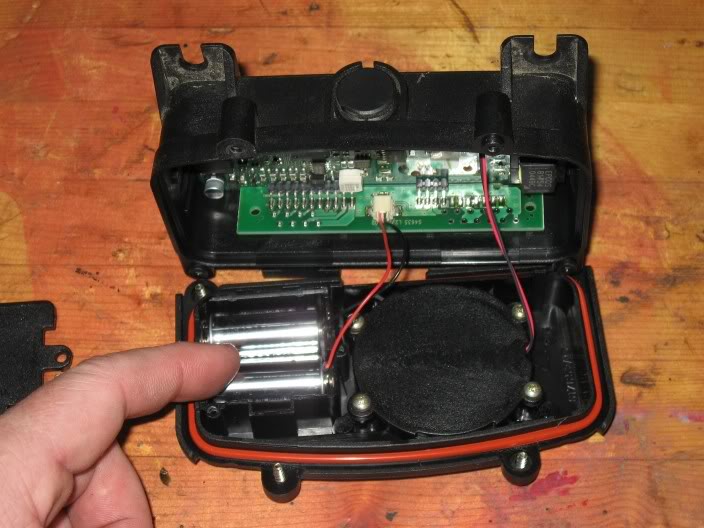

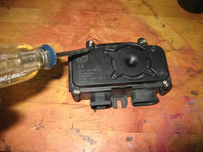

Re: Alarm kan ik niet deactiveren
VWBT de batterijen in de BMW alarm-unit:
Dat zijn de CR123A, twee stuks;
