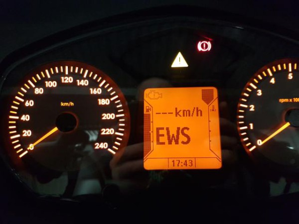

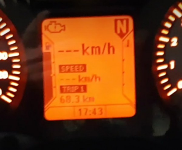

Hallo forumleden,
Ik heb helaas een start probleem (sinds vandaag). Motor is 1200RT uit 2009 met inmiddels 79.000 op de teller en afgelopen zomer nog een groot onderhoud gehad.
Ik rijd de gehele winter door en nog nooit accu problemen gehad, ook niet als de motor op werk de gehele dag buiten heeft gestaan met -5 graden (vandaag was het +1graad) Ik wilde de motor starten op de bok (startonderbreking van de zijstandaard is vorig jaar al verwijderd). De sleutel in het contact omgedraaid, lampen alles fel en het leek alsof hij een 1 a 1,5 seconde de startmotor ook echt rondgooide, ik heb het idee dat ik misschien net te vroeg de startknop al weer losliet en de motor sloeg dus af /was net niet aangegaan (dit tegelijkertijd met het moment dat ik mijn motor vd bok afduwde). Vervolgens nieuwe poging om te starten en er kwam alleen een voor mijn vreemd hard tikkend geluid (ander tikkend geluid bij starten dan wat hij normaal doet), maar hij wilde op geen enkele manier meer starten. Bij een poging hem aan te duwen verscheen er ineens groot EWS in het scherm (ik weet inmiddels wat het betekend via dit forum). Als ik de sleutel weer uit contactslot haal en een minuut later weer probeer dan krijg ik eerst weer een tijd de kans de startknop te gebruiken met alleen hetzelfde harde tikkend geluid en wat later gaat het scherm over in de EWS fout melding, zodra EWS opkomt kan werkt de startknop ook niet meer. Ergens ook gelezen dat je kan proberen eerst de startknop ingedrukt te houden, daarna sleutel in contact en dan sleutel omdraaien en op die manier starten maar ook dat maakte geen verschil.
Mijn gevoel zegt me dat de accu nu toch nog genoeg spanning heeft en ik heb inmiddels ook met mijn reservesleutel en nog de kleinere zwarte service sleutel geprobeerd (elke sleutel helemaal apart, dus alle andere sleutels daarbij ver uit de buurt om verstoring te voorkomen) en helaas maakt dat niks uit.
Ik heb het forum afgezocht maar ben de fout zo als ik hem heb niet herkenbaar tegen gekomen.
Mijn vraag is het toch mijn accu is of dat het wellicht de antenne ring rond het contact slot? Mijn motor staat nu op werk stil en mocht het de accu of antenne ring zijn dan krijg ik dat vermoedelijk wel weer aan de praat maar als het iets anders is moet ik hem denk ik op laten halen.
MKV.Filmpje met het geluid kan ik niet uploaden dus 1e foto is shot uit filmpje gemaakt, de 2e foto is het eindscherm met EWS melding (vanaf dat moment doet de startknop ook niks meer) Het viel me nog op dat in de EWS stand de versnellingspositie niet meer wordt weergegeven)
Al vast bedankt voor enige tips.

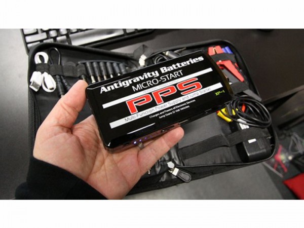

Tip van het jaar:
Koop een broekzak mini-starter.
Kost geld maar is klein genoeg om altijd bij je te hebben en op weg te kunnen helpen.

Re: 1200rt start niet, alleen hard tikkend geluid en wat later EWS groot op scherm
Hoi Gadget, Super bedankt Glimlach
Je hebt helemaal gelijk de accuspanning was in ieder geval te laag geworden om te starten. Bij aankomst deze namiddag was de spanning 12,01V voordat ik maar iets had ondernomen (ik had verwacht dat deze eerder rond de 10,5V zou zijn na mijn diverse startpogingen van gisteravond). Bij aanzetten van contact zakte de spanning heel even naar rond de 11,2 Volt en daarna weer op naar 12,01V.
Toen heb ik 2 korte startpogingen gedaan, hierbij zakte/schommelde de spanning op de multimeter tussen 11,00 en 12,00 V maar motor sloeg niet aan en had ook niet het idee dat de startmotor überhaupt iets rondgooide.
Vervolgens liep de spanning vrijwel direct weer naar 12,01V (verder niet gewacht of hij mogelijk nog weer hoger zou oplopen).
Toen een accujumper aangesloten en de motor startte direct zonder enig probleem of hapering. Bij starten ging de dip volgens mij ook niet echt onder de 11,00V maar weet ik niet zeker.
Vervolgens was de motor dus gestart en gaf de meter 13,7V aan wat volgens mij klopt omdat de motor loopt (spanning vd accu is normaliter ongeveer 1V hoger dan wanneer de motor uit staat).
Heerlijk naar huis gereden (afstand is 26Km) en bij thuiskomst direct gemeten wat de accuspanning was na contact uitzetten en sleutel verwijderd: accuspanning was 12,78V (dit is volgens mij een prima waarde).
Ik heb daarna nog 2 korte startpogingen achter elkaar gedaan, als vanouds startte de motor zonder enig probleem MAAR let wel bij deze acties zakte de spanningsdip veel verder terug naar rond de 9,00 a 9,5V dus een stuk lager dan wat ik op werk had waargenomen en vervolgens de waarde van 13,78V.
Na het 2x kortstondig starten en motor weer uitzetten incl sleutel verwijderen gaf de accuspanning 12,6V aan en liep redelijk snel weer op richting de 12,74V .
>>> Gezien het feit dat de waarde weer oploopt is dat een indicatie dat de accu toch nog wel goed lijkt te zijn?
>>> Kan door de kou de accu dus tijdelijk een lagere spanning/vermogen krijgen en daarna weer gewoon goed werken (inwendige weerstand neemt toe naarmate accu ouder wordt en capaciteit neemt af bij temperatuur daling)?
Ik heb nog 2 vragen nav de tip over mini-starter:
Ik heb een 2e kleinere accu aan boord bij olietankgedeelte van deze ex politie motor (zie foto) en die spanning meet 13,01 V (sleutel uit contactslot) ik weet echter niet of hier iets op zit aangesloten vanuit de oude functies van deze politiemotor.
>>> Had ik die accu ook ipv de jumpstarter kunnen gebruiken om mijn hoofdaccu mee te ondersteunen? (mijn jumpstarter past niet in mijn zijkoffer)

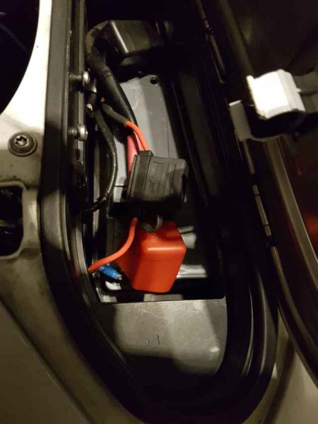

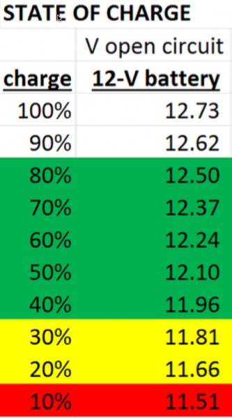

Graag gedaan, maar met dit koude weer was het niet heel moeilijk om via het forum de diagnose te stellen.etpook schreef:Hoi Gadget, Super bedankt Glimlach
Een accu die niet meer zo fris-en-fruitig is en tot voor kort geen problemen gaf, zal het extra moeilijk krijgen.
Ik weet niet welk merk & model in jou motor zit, maar je kunt navolgende tabel gebruiken om een indicatie(!) te hebben hoe "vol" de accu is:etpook schreef: deze namiddag was de spanning 12,01V voordat ik maar iets had ondernomen (ik had verwacht dat deze eerder rond de 10,5V zou zijn na mijn diverse startpogingen van gisteravond).
Zoals je kunt zien is 11,2 volt de accu echt leeg-leeg, 12,1 volt is half-vol.
Let wel de tabel geeft de spanningen weer bij een onbelaste(!) accu, wat bij jou natuurlijk niet het geval is.
Dat zegt jammer genoeg vrij weinig over de staat van de accu maar meer dat je spanningsregelaar en dynamo wel in orden zijn.etpook schreef:.. en gaf de meter 13,7V aan wat volgens mij klopt ..
De dynamo van de 1200RT zit niet direct op de accu maar wordt (ook) via de centrale computer geregeld.
Om de accu goed & volledig op te laden, moet je minimaal een uur(!) rijden.etpook schreef:Heerlijk naar huis gereden (afstand is 26Km) en bij thuiskomst direct gemeten wat de accuspanning was na contact uitzetten en sleutel verwijderd: accuspanning was 12,78V (dit is volgens mij een prima waarde).
Als je stapvoets die 26km hebt afgelegd en dat duurde ruim een uur is dat prima.
Maar elke tijd korter dan een uur zal niet de accu opladen.
Ik weet ook niet wanneer je gemeten hebt zodra je thuis kwam, maar als je de spanning meet (en waar, welk punt?) zodra je het contact uitzet, is dat jammer genoeg een onjuiste waarde;
Tijdens het opladen van de accu vindt er een proces plaats waardoor er het lijkt(!) alsof je accu is opgeladen zodra je het contact uitzet. Maar de juiste wijze is, na een uur rijden (dan zou je accu volledig geladen moeten zijn), het contact uit, spanning meten en noteren, een uur wachten, contact niet aanzetten weer spanning meten, dan contact aan maar motor niet starten, 5 minuten wachten en weer spanning meten, en terwijl je meet, de motor starten.
Met al die gemeten waardes kan je een redelijke inschatting maken hoe fris-en-fruitig je accu nog is.
Dat moeten vrijwel allemaal groene cijfers zijn volgens bovenstaand tabel.
Geel of rood, dan durf ik wel te stellen dat je accu niet (meer) opgeladen is.
Het probleem is (ook) diepte-ontlading, als de accu-spanning richting de 10 volt gaat.
Dat is in principe dodelijk voor elke accu en die kan dat, nadat dit slechts een paar keer gebeurt is, naar de milieustraat.
De startcapaciteit van een accu loopt als een baksteen naar beneden als er een paar keer diepte-ontlading heeft plaats gevonden, die is permanent beschadigt en onbruikbaar geworden.
Als het starten niet lukt na 2 tot 3 pogingen, stoppen!
Diepte-ontlading dus, pas daar heel goed mee op!etpook schreef:.. zakte de spanningsdip veel verder terug naar rond de 9,00 a 9,5V..
De start-capaciteit van je accu zal heel rapido teruglopen.
Je meet een redelijke spanning, totdat je wat verbruikers aan zet (bijvoorbeeld verlichting, radio e.d) en je ziet de spanning in elkaar zakken.
Dan is het helaas echt wel mis en waarschijnlijk einde-oefening voor die accu.
Dat is dus je dynamo, niet de accu, zie het begin van deze reactie.etpook schreef:.. en vervolgens de waarde van 13,78V.
Dat is dus de dynamo en de spanningsregelaar, die proberen de accu op te laden.etpook schreef:Na het 2x kortstondig starten en motor weer uitzetten incl sleutel verwijderen gaf de accuspanning 12,6V aan en liep redelijk snel weer op richting de 12,74V .
Zegt helaas niet zo heel veel over de staat van de accu.
Om een accu te testen, zie het voorgaande, uurtje rijden, contact uit, spanning meten, uurtje wachten, weer spanning meten, contact aan, spanning meten, ff een 5 minuten wachten, weer spanning meten, dan motor starten en spanning blijven meten.
Of ga langs bij een bevriende motorwerkplaats die hebben vaak meters speciaal om accu's (belast en onbelast) mee door te meten.
Nee, het zegt meer wat over het laad-circuit, spanningsregelaar en dynamo.etpook schreef:>>> Gezien het feit dat de waarde weer oploopt is dat een indicatie dat de accu toch nog wel goed lijkt te zijn?
Een accu kan je het beste ff laten testen in dit geval.
Accu's kunnen heel slecht tegen koude temperaturen, en inderdaad loopt dan de startcapaciteit en lading, heel snel terug.etpook schreef:>>> Kan door de kou de accu dus tijdelijk een lagere spanning/vermogen krijgen en daarna weer gewoon goed werken (inwendige weerstand neemt toe naarmate accu ouder wordt en capaciteit neemt af bij temperatuur daling)?
Vandaar dat accu's in de winterse periode defect raken, zeker als die niet meer zo fris-en-fruitig is. En er ook nog eens, door de koude, sowieso het al heel erg moeilijk hebben.
Die accu is (ook) aangesloten op de dynamo & spanningsregelaar.etpook schreef:Ik heb een 2e kleinere accu aan boord bij olietankgedeelte van deze ex politie motor (zie foto) en die spanning meet 13,01 V (sleutel uit contactslot) ik weet echter niet of hier iets op zit aangesloten vanuit de oude functies van deze politiemotor.
Of die accu en de bedrading(!) voldoende zwaar uitgevoerd zijn, om je motor te kunnen starten via dat circuit.
Maar ik ben geen expert in deze, sorry!
Ik ben geen RT-P kennis dus geen idee, sorry!etpook schreef:>>> Had ik die accu ook ipv de jumpstarter kunnen gebruiken om mijn hoofdaccu mee te ondersteunen? (mijn jumpstarter past niet in mijn zijkoffer)

Overigens, nog ff voor de volledigheid & voor de meelezers, dit is die kleine starthulp waar ik het over had;
Maar ansich is 12,50 volt, met contact aan en ff 5 minuten wachten, een redelijke indicator.
Bij starting een 11,05 volt meten doet vermoeden dat de accu echt op de laatste benen loopt.
