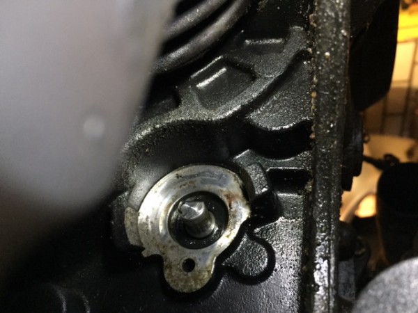

Achter op de versnellingsbak van mijn R1150RT (naast de cardanas) zit een sensor/schakelaar. Ik denk dat dit de sensor van de versnellingsindicatie is. Weet iemand hoe deze bevestigd zit en wat voor soort pakking hier tussen zit? bij mij lekt hij hier namelijk olie.

Na wat onderzoek ben ik er achter gekomen dat de schakelaar met een klipje gemonteerd zit. na de schakelaar verwijderd te hebben zie ik een asje met daaromheen iets dat op een keering lijkt. Iemand ervaring met het vervangen van dit keerinkje?

Ik heb even in het wph gekeken, is inderdaad de versn. indicator. Staat niet bij hoe de keerring te vervangen, maar ik zou die er proberen uit te wippen met een klein schroevendraaiertje of met een paar zelftappertjes in de keerring schroeven en die er zo uittrekken. Misschien handig eerst een nieuwe keerring halen, dan weetje wat je in handen hebt.

Bedankt voor je reactie, zoals je omschrijft haal ik idd meestal een oude keerring eruit maar ik kan er heel slecht bij (achter de achterbrug) en het is heel klein. ook weet ik nog niet zeker of het wel een keerring is (waarschijnlijk wel). kun je dat misschien in het wph zien?

Ik denk dat ik het gevonden heb. volgens mij is het keerring nr4

Grotere foto's en gemakkelijker doorlinken via RealOEM (wel wat minder fraai vormgegeven versus MaxBMW);
http://www.realoem.com/bmw/enUS/showpar ... Id=23_0870
