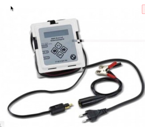

Goedemiddag,
Is deze acculader geschikt voor mij R1200RT; ivm can-bus / type accu?
Mvg, zie foto.
BMW R1200RT
BMW R1100RT
Suzuki VX800
Re: BMW lader geschikt voor R1200RT?
Het is de BMW druppellader die volgens opgave can-bus compatible is.
Uit productie sinds 2011.
Deze druppellader kán de stille verbruikers zoals het alarm compenseren maar echt de accu opladen zal niet lukken.
Zeker nu met het koude weer niet.
Zolang je elke paar weken een uurtje op de motor rijdt, geen probleem, dan wordt de accu tijdens het rijden wel opgeladen.
Maar als je de winterstalling ingaat en een paar maanden niet gaat rijden zal deze druppellader onvoldoende zijn.
Wil je toch deze druppellader blijven gebruiken, kan je beter de accu loshalen van de motor en de druppellader direct op de accu zelf aansluiten.
Nog beter is een meer-traps acculader te gebruiken dat verlengt de levensduur van je accu.
Ongelezen bericht door SpookrijderFM »
Bedankt voor de snelle reactie. Ik dacht zelf dat er misschien onderscheid was tussen laders voor 'droge accu's' en de 'natte cel' accu's.
Ik gebruik hem puur als druppellader om de accu in leven te houden en het alarm in stand te houden. Ik weet niet wat de staat van de accu is, anders moet er volgend seizoen een nieuwe in.
Ben dan wel benieuwd naar wat de allerbeste druppellader is, maar dat zal ik hier vast op de forum kunnen vinden. :mrgreen:
Verdere reactie's nog altijd welkom.

Kees BMW
Berichten: 623
Locatie: Harlingen
SpookrijderFM schreef:Goedemiddag,
Mvg, zie foto.
Ik gebruik deze lader al 14 jaar eerst voor mij R 1100 RT en nu al 11 jaar voor mijn R 1150 RT.
Gr-Kees.
Hij hangt er inmiddels aan en nog geen rook gezien. Bedankt!
SpookrijderFM schreef:Hij hangt er inmiddels aan en nog geen rook gezien. Bedankt!
De initiële vraag was of deze lader geschikt was voor een 1200RT. (& CAN-bus)
Dat de lader ook werkt op de 11xxRT is bekend. ;)
Full-circle terug naar die initiële vraag: (scheelt doorlezen van het hele draadje)
Volgens mijn informatie, ja, deze lader zou ook geschikt zijn voor de accessoires-aansluiting (via CAN-bus) op de 1200RT.
Mariecke schreef:Ik heb deze oplader ook en dacht dat dit een druppellader was....weer wat geleerd dus ;-)
Ja en nee, het beste is deze lader te omschrijven als een onderhoudslader.
Zonder al te uitgebreid erop in te gaan is deze BMW lader een zogenoemde IUoU-lader;
https://en.wikipedia.org/wiki/IUoU_battery_charging
Het is een 4-traps lader.
En volgens de formele opgave van Herrn BWM geschikt voor accu's vanaf 2,5Ah t/m 25Ah.
Dus wel iets aan het max bij een 1200RT die minimaal een 19Ah accu heeft.

Klopt, MotoBatt accu's zijn inderdaad allemaal AGM accu's.
Mariecke schreef:Mijn Optimate is al wat jaartjes oud en werkt (gelukkig) naar volle tevredenheid op mijn Bandit :D (dat is, accu eruit en een dag of 2 aan de lader en dan weer in de motor, zonder problemen)
Ja, als de Optimate 3 alleen een accu te druppelladen heeft en geen verdere "stille" verbruikers, zal de Optimate 3 de accu redelijk "vol" krijgen, na inderdaad een paar dagen.
Mariecke schreef:Ik zal dus voor de -1200- een nieuwe oplader aan moeten schaffen...
Laten we allen afspreken te jij-en en jou-en op het forum, we hebben een gemeenschappelijke hobby, en reken ik iedereen tot mijn vrienden.
Sommige wat intenser dan anderen maar die u is voor mij echt nooit nodig!
Ik heb altijd respect voor iedereen, ook al ben ik het misschien niet met iemand en/of iedereen eens.
Terug naar de vraag/onderwerp;
Je hoeft echt geen nieuwe lader voor de 1200 aan te schaffen, ik zou jou situatie beschouwen zoals hoe vaak je rijdt, hoelang, hoelang de motor stilstaat met of zonder lader, de staat van je accu en welke lader je gebruikt, of de motor in de koude staat, en zo voort.
Het 1 sluit het ander niet uit, wat dat betreft.
"CAN-bus" compatible; (dus te gebruiken via de OEM accessoires stekker van de 1200's, K1600 etc)
- Optimate 4 CAN-bus/Dual Programme. (http://tecmate.com/products/optimate4cb/)
Prijs: tussen de 60 tot zo rond de 80 euro.
- BMW Motorrad Maintenance Charger (71 60 7 688 864), degene hierboven getoond.
Wordt niet meer geproduceerd maar prijs circa 110 euro.
- BMW Motorrad Battery Charger (77 02 8 525 764)
Dit is de nieuwste acculader voor de BMW motoren, met een laadstroom van maximaal 2,5 ampère én AGM laadspanningen. _004
Kost 120 euro bij de BMW dealeRT's volgens mij.
In Deutschland werden ze wel eens aangeboden voor zo rond de 90 euro maar dat is zoeken.
Mariecke schreef:Werken de laders die u eerder genoemd heeft (Ctek, Optimate 6) ook via de accessoirestekker of moet ik deze direct (of met een verloop) op de accu aansluiten?
Inderdaad, de navolgende laders moet je direct of via een verloop op de accu aansluiten:
- CTek MXS 3.8 (3,8 ampère, geschikt voor AGM accu's) 85 euro
- CTek XS 3.6 (3,6 ampère, ook geschikt voor AGM accu's) 79 euro
- Optimate 5 (2,8 ampère, minder geschikt voor AGM accu's) 70 euro
- Optimate 6 Select (5 ampère, ook geschikt voor AGM accu's) 110 euro
Zowel CTek alsook TecMate/Optimate hebben waterdichte connectors waarop je hun laders kunt aansluiten.
Je hebt dan een kabeltje met die stekker die "ergens" links of rechts "naar buiten" uitkomt waarop je de lader kunt aansluiten.
Ikzelf heb er voor gekozen een 3e(!) accessoires-aansluiting achterop te maken op de OEM-plek(!).
Want achterop de RT's zitten zowel links als rechts voorbereide plekken voor de (optionele) "2e" OEM-accessoiresaansluiting.
Bij mijn 2eKans 1200RT was links-achter al voorzien van de OEM (CAN-bus) aansluiting, dus heb ik rechts die 3e accessoiresaansluiting zelf gemonteerd, aangesloten direct op de accu (uiteraard voorzien van een zekering).
En daarop kan ik elke acculader op aansluiten. _005
Met als grote voordeel dat ik niets van doen heb met CAN-bus, dus ook geen "moeilijke toestanden" of "stille verbruikers" anders dan het alarm.
Je kunt kant-en-klare kits kopen, zal zo'n 15 euro kosten.
Moet je het wel aandurven te boren in de tupperware, maar kijk gerust eens naar de bips van de motor links en rechts, de (afgeplatte) plekken zijn heel duidelijk te zien.

Iets begrijp ik hier niet.
Een AGM accu zou tot 14,4-14,7 volt geladen moeten worden?
De Bmw laadt toch nooit met meer dan 14v op.
Standaard laadspanning van elke auto en motor is toch hoogstens 13,6v.
Ik heb de motobatt erin dan zou die nooit door het boordsysteem geladen kunnen worden en nooit vol zijn.
En als ie al zoveel spanning zou hebben zou dat wel ten koste gaan van de lampen en de electronica.
Ik rij vrijwel dagelijks maar korte stukjes naar het werk ca 7 km.
Hij is wel warm na 3 km.
Als ik daarna mijn autoacculader aansluit heeft hij op standaard een laadstroom van ca 1 A. In de stand eil ca 2A.
Na 2 uur is de laadstroom gedaald naar vrijwel 0 en dan gaat de lader er vanaf.
In de stand eil is de stroom hoger dus de spanning moet hoger zijn.
Heb ik hier iets verkeerd begrepen?

theotrucker schreef:Een AGM accu zou tot 14,4-14,7 volt geladen moeten worden?
De aangegeven 14,7 volt is de maximale laadspanning voor AGM accu's.
Echter, een accu wordt met name geladen met de laadstroom.
Vandaar dat druppelladers, die dus een laadstroom hebben van 1 ampère of soms nog lager, de accu niet volledig opgeladen krijgen.
Ze missen de "waterkracht" om een accu volledig(!) op te laden, waardoor de accu soms te "leeg" zal zijn om een goede starting te kunnen doen, waardoor weer het risico op diepte-ontlading, wat weer permanente schade en capaciteitsverlies van de accu kán veroorzaken.
Daarnaast zal de spanningsregelaar van de motor, zonder al te diep in de verdere elektronica te gaan, bemerken dat de accu opgeladen moet worden, of is, door het monitoren van de (o.a.) laadstroom en het verder meten van de accu, zoals bijvoorbeeld de interne weerstand, spanning e.d.
Een acculader en de meeste druppelladers "beperking" zich ook niet tot "slechts" 12 volt, het opladen van moderne accu's wordt meestal gedaan met zo'n 13,8 volt.
theotrucker schreef:Standaard laadspanning van elke auto en motor is toch hoogstens 13,6v.
Moderne vierwielige hebben al heel wat jaren 13,8 volt in gebruik en sommige zelfs nog hoger.
theotrucker schreef:Ik heb de motobatt erin dan zou die nooit door het boordsysteem geladen kunnen worden en nooit vol zijn.
Als de laadstroom maar voldoende is, zal de accu opgeladen worden, no problemo.
theotrucker schreef:En als ie al zoveel spanning zou hebben zou dat wel ten koste gaan van de lampen en de electronica.
Klopt, maar ondertussen ook al heel wat jaren, zijn gloeilampen al lang niet meer "alleen" 12 volt, maar een iets groter bereik.
Daarnaast regelt, bij de 1200RT, de centrale computer (ZFE) de directe(!) aansturing van alle(!) verlichting, w.o. ook de spanning en de stroom.
(vandaar ook de lichten-defect detectie)
theotrucker schreef:Als ik daarna mijn autoacculader aansluit heeft hij op standaard een laadstroom van ca 1 A. In de stand eil ca 2A.
Die stand "eil" zegt mij niets, maar met een laadstroom van 1 ampère en hoger zal de accu wel laden.
2 ampère laden is beter. En zal de accu ook sneller vol zijn.
Ik weet niet het model, merk en type van je acculader, maar waarschijnlijk een meer-traps lader.
Die past in ieder geval de laadstroom aan.
Of de laadspanning ook varieert kan ik zonder de voorgenoemde informatie over de lader niet aangeven.
Maar als het (ook) een druppelstand heeft, kan je ook de lader permanent aangesloten laten.
Wat je abosluut nooit moet doen is de anti-sulfatering stand (soort van anti-tandplak) inschakelen (bij sommige laders kan je dat instellen/kiezen) bij AGM accu's;
De spanning loopt dan te hoog op voor een AGM accu, wat ten koste kan gaan voor de capaciteit.
En volgens mijn informatie kent AGM accu's het fenomeen van sulfatering niet (meer).
Versus de "natte" accu's die daar wel heel vaak last van hebben.
Het juist laden en gebruiken van een accu verlengt de levensduur aanzienlijk.
Zeker door de invloeden van korte ritjes, koud weer, "stille" verbruikers (can-bus, alarm etc).
Als het je verder interesseert moet je de bijlage lezen, ik heb die in andere draadjes ook al eens eerder aangehaald;
Dit is een zeer uitgebreid (en interessant. denk ik :$ ) verhaal van de fabrikant van de Odyssey accu's, welke AGM accu's zijn.
En populair voor sommige BMW motoren. ;)
Waarin ook de kenmerken van een "juiste" lader aan bod komt;
verholen_odyssey_drycell_batteries.pdf
(386.64 KiB) 47 keer gedownload
Waarin ze aangeven op pagina 25;
Als de lader minder dan 14,2 volt en/of meer dan 15 volt kan afgeven, is deze niet geschikt voor de Odyssey AGM accu's.
Ik heb dus al die "wijsheid" niet van mij zelf wat dat betreft. :lol:
