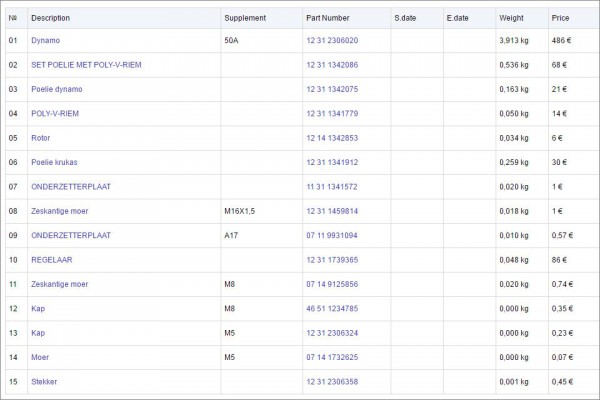

Vandaag me even in deze "one way bearing" verdiept. Ik kan hem in de onderdelencatalogus echter niet vinden.
Aan de hand van de beschrijvingen van anderen van het geluid ben ik er echt van overtuigd dat dit hetzelfde is, maar hoe kan het dat het onderdeel niet is terug te vinden. Zie afbeeldingen

Bij max bmw zag ik dat die poelie met vrijloop vanaf 2009 al niet meer leverbaar is bij de R1150RT. Op de R1100RT zou deze niet eens toegepast worden. Ik ken het geluid echter wel.

BMW maakt dat ding niet zelf natuurlijk, dus meer kijken bij SKF of diens broeders. Verder piept de poelie van mijn motor al jaren, lekker laten piepen. :mrgreen:

Baird schreef:BMW maakt dat ding niet zelf natuurlijk, dus meer kijken bij SKF of diens broeders. Verder piept de poelie van mijn motor al jaren, lekker laten piepen. :mrgreen:
Maar volgens de onderdelenfiche zit de poelie met vrijloop niet eens op de R1100RT. Daar zal het probleem dan niet in zitten.
