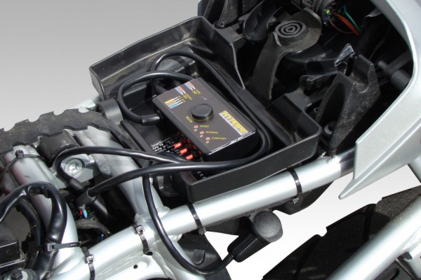

Re: ESA vervangen door gewone dempers/vering
Ik denk dat de keuze verstandiger is voor Wilders (met met hun versie van ESA, zijnde WESA) en/of HyperPro, dan voor BMW's ESA, zoveel is mij onderhand wel duidelijk.
Alleen zat ESA er al op toen ik de motor kocht.
Ik heb ook nog aan HyperPro's ESA Adjuster gedacht, maar die wilde zij mij eigenlijk niet verkopen.
Liefst alleen voor en op de GS-en, had ik zoal begrepen.
Jammer, want ik dat ook graag eens uitgeprobeerd.

Of de HyperPro ESA Adjuster aanschaft.

In de basis is ESA een prima gedachte, alleen de uitvoering, okay, in opdracht van Herrn. BMW, was niet altijd een gelukkige keuze.
Bj de BMW's zijn de verschillende ESA standen een aantal voor-instellingen, gekozen door Herrn. BMW, die niet voor iedereen de "juiste", meest prettige of meest ideale instelling zal zijn. Afhankelijk van de omstandigheden, wat je er van verwacht, en zo voort.
Vandaar ook dat HyperPro toentertijd (in 2010) de HyperPro ESA Adjuster heeft ontwikkeld waarmee je voor elk van de comfort-standen, je eigen instelling kon finetunen. Met name bedoelt voor de 1200GS en 1200GS Adventure, maar ultimo ook voor de andere BMW's met ESA.
Ik heb geen ervaringen zelf met Wilber's versie van ESA, zijnde WESA, maar dat schijnt ook een stap vooruit te zijn.
Kortom, ESA is een gemak & comfort maar is ook prima zonder.
