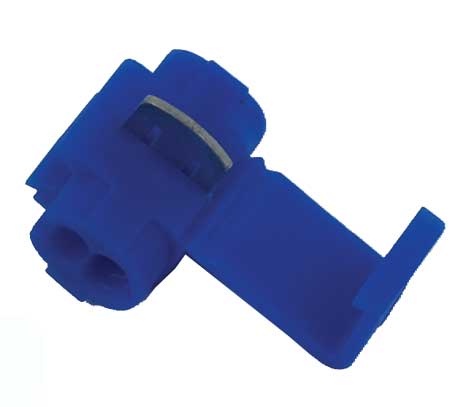

Het werkt weer. Was een slechte verbinding in een verbindings stekker. Zo'n blauw knijpding om 2 draden te verbinden. Maar zat wel achter de kuip die daarvoor er af moest. Vandaar dat Zumo het soms wel deed en dan weer niet. Iphone laad ook weer op. Wat ik nu pas zag,dat als je de iphone aansluit op de usb kabel, Smartlink wordt opgestart. Ik heb de Iphone altijd in mijn jas zitten en moest Smartlink altijd eerst starten voordat er verbinding met de Zumo kwam.
Re: Zumo 590 doet niets meer in motorsteun
wil51 schreef:..Zo'n blauw knijpding om 2 draden te verbinden..
Waarschijnlijk bedoel je deze, de zogenoemde quick splice en soms ook wel kabeldiefje genaamd;
Verkrijgbaar in verschillende kleuren die de draaddikte (!) dicteert:
rood = 0,5 t/m 1,5mm
blauw = 1,5 t/m 2,5mm
geel = 4 t/m 6mm
Zie ook: viewtopic.php?f=45&t=11634
Maar ik heb in dat andere draadje (leuke woordspeling) al eens eerder geschreven, dit zijn eigenlijk connectoren die je beter niet kunt gebruiken.
Ze kunnen vrij slecht tegen mechanische trillingen en waterdicht is al helemaal nicht im frage.
BTW, je geeft aan de blauwe versie te gebruiken, beter is het de rode versie te gebruiken. En verklaart mogelijk je eerdere probleem.
En adviseer ik, al zijn ze iets duurder, de Posi-tap connectors.

Dat blauwe ding noemde wij Scotch lock. Het werd vroeger in de gararage veel gebruikt voor het aftakken van de bedrading voor de trekhaak aansluiting. Ze werken redelijk maar als ze oud zijn kunnen ze wel eens rare problemen geven. En als de verkeerde gebruikt is dan is er maar amper contact. De Posi tap zoals Rob aangeeft zal al een stuk betrouwbaarder zijn. Al heb ik ze nog niet gebruikt maar ik heb ze wel goed bekeken.
Fijn dat je navigatie weer werkt.
Scotch lok is de verzamelnaam (n handelsnaam!) voor de 3M ScotchLok.
Officieel heten degene van 3M de 3M ScotchLock IDC (Insulation Displacement Connector), een familie aan connectoren:
http://solutions.3m.com/wps/portal/3M/e ... 7497&rt=r3
[media]Xl1j4PxKdjE[/media]
Naast ScotchLok, Scotch Lok, Quick Splice, kabeldiefje worden ze ook Plier Tap genoemd, overigens.
(en ongetwijfeld zijn er nog meer benamingen te vinden ;) )
Het gebruik komt nogal nauw;
http://www.ebay.com/gds/How-to-Use-a-Sc ... 416/g.html
Ik heb weinig ervaring met de officiële 3M versie maar de generieke versie kom ik wel eens tegen. :$
Ongetwijfeld zal de officiële 3M versie beter zijn.
[media]gzZL5Oxou4c[/media]
