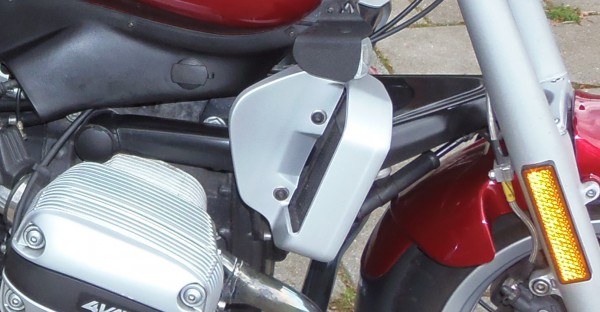

Re: Stuurdemper?
Bij mij zit er een stuurdemper op maar die doet al jaren heel weinig vanwege een olielekkage. Ben wel benieuwd wat precies je probleem is. De standaard veer voor is slecht en die vervangen voor een Hyperpro veer maakt de voorvering al een stuk beter.

Dit is mijn stuurdemper
