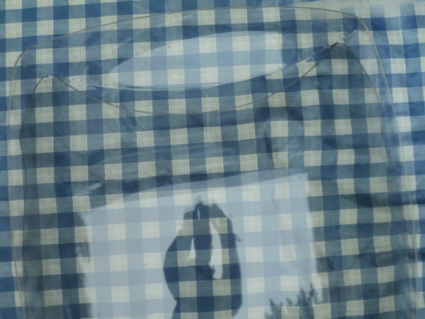

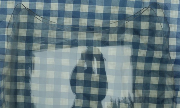

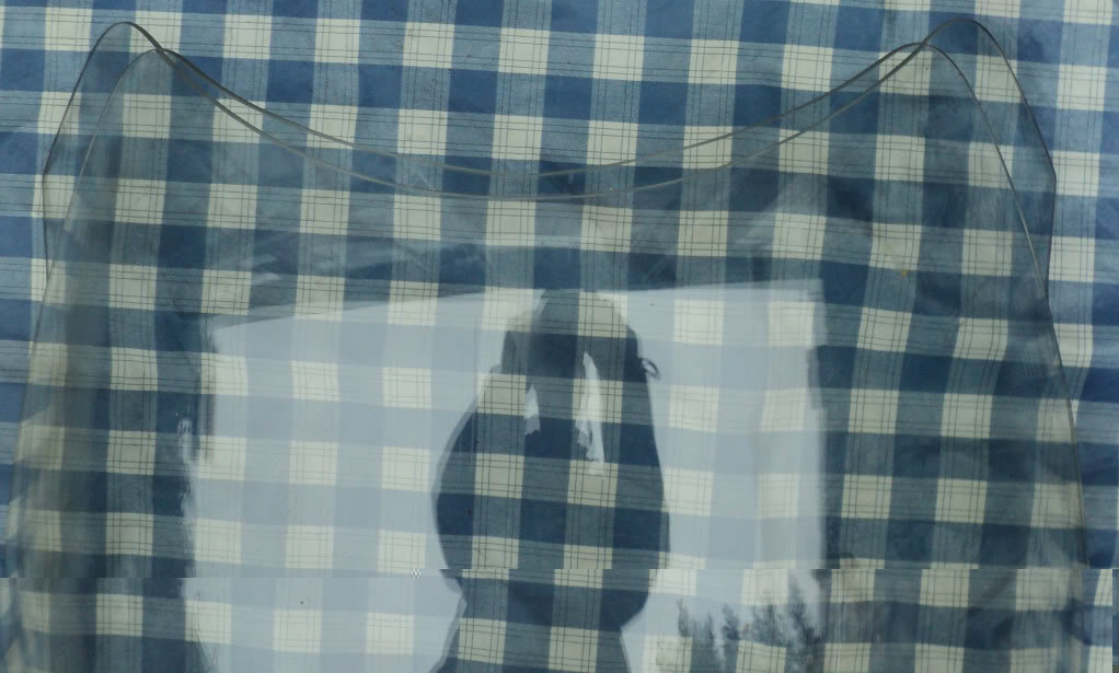

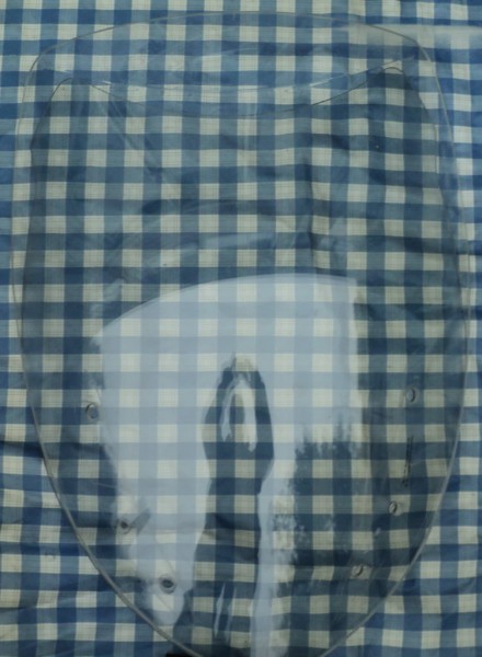

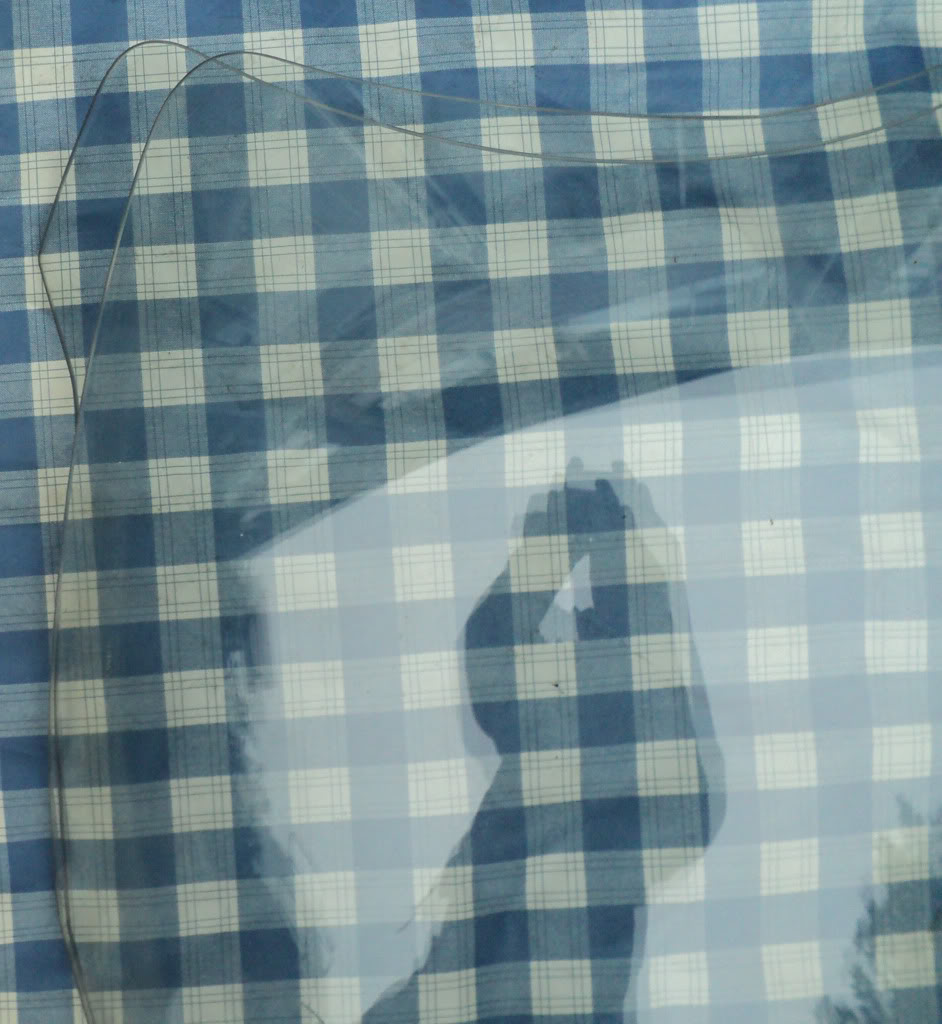

Ja, de ruit van de modeljaar 2010 past ook op de 1200RT van voorgaande modeljaren 1200RT, dat kan ik 100% bevestigen.
Echter, zoals ooit aangegeven in het Grote Ruit draadje, het verschil tussen beide ruiten is echt minimaal;

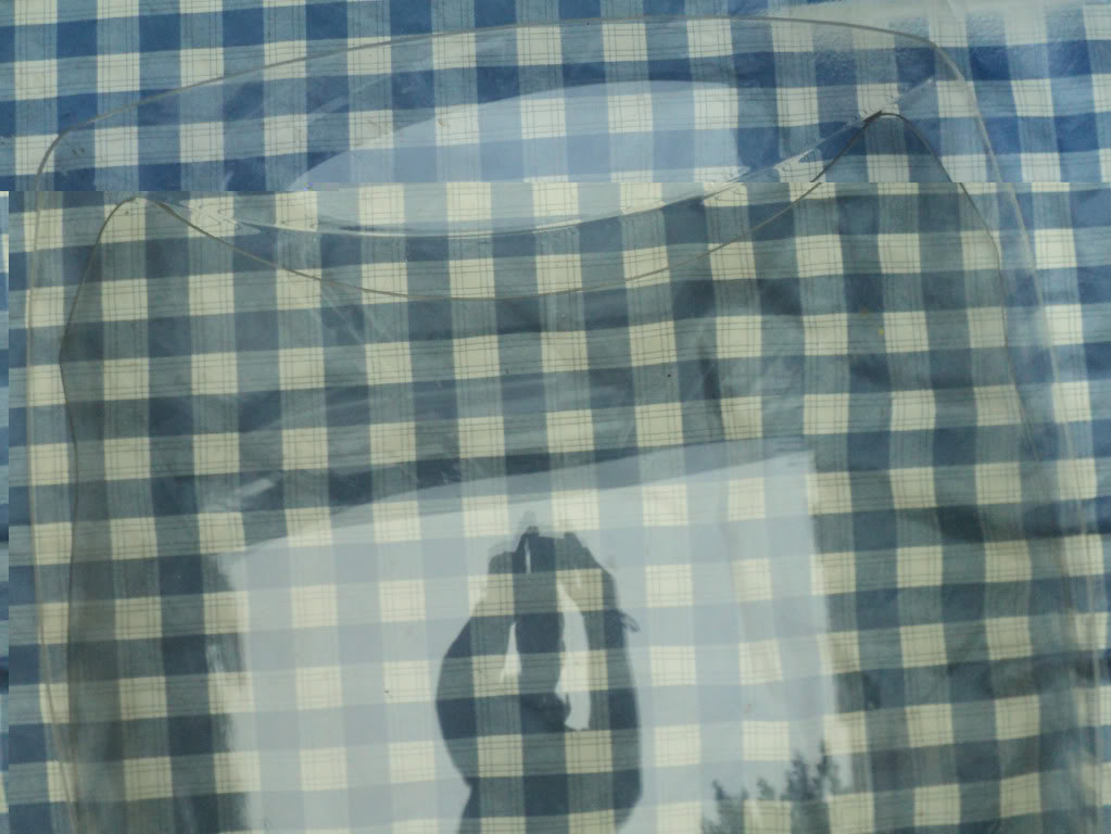

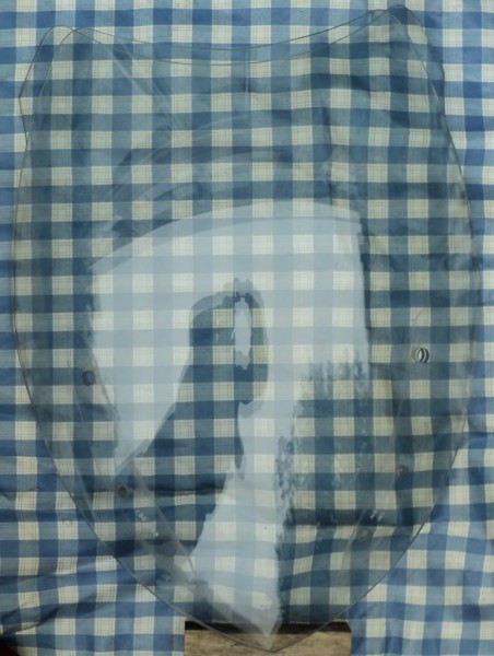

Uit den ouden doosch, de vergelijking met de 2009 & 2010 & NedPlex ruiten;
(het grootste verschil zit dus in de voorkant/neus van de 2010 modeljaar 1200RT motor zelf!)
Zie bijlages (beschrijving staat onder de afbeeldingen)
2010 versus 2009

2010 versus 2009 - detail 1
2010 versus 2009 - detail 2
2010 versus NedPlex
2010 versus NedPlex
2010 versus NedPLex - detail
Re: Ruit r1200rt/2006 vs ruit r1200rt/2010
Kortom, het is niet alleen de lengte van de ruit maar ook de vorm die heel veel uitmaakt bij de 1200RT.

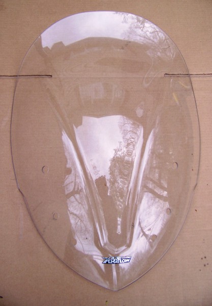

Degene waar ik veel van verwacht is die van AeroFlow;

Dankjewel Rob, voor je wederom verbazend relevante informatie.
Ik zie dat, aan de hand van je foto's, de verschillen tussen beide OEM ruiten minimaal Is. Dat de vorm van de motorvoorzijde tesamen met de ruitvorm, ook van invloed Is op de totale windprotectie, Is mij nu ook duidelijk.

Overigens lijkt die Aeroflow me ook een potentieel goede kandidaat!

Want daarom maakt AeroFlow niet alleen een ander windscherm maar ook een speciale deflector-kit (voor de 1200RT van vóór 2010 modeljaar).
En geeft AeroFlow aan dat deze kit niet nodig is bij modeljaar 2010. (..I rest my case ..)

En voor mij beviel de Wunderlich nog het beste, alleen heb ik de AeroFlow nog niet kunnen testen.
Daar heb ik wel hoge(re) verwachtingen van.

Tja, en dan het AeroFlow scherm. Lijkt me zeer doeltreffend, maar ook razend duur. Ben dan ook zeer benieuwd naar de ervaringen ermee van onze InspectoRT!
Ja, de Aeroflow is razend duur omdat er geen handelaar in NL, laat staan EU is, en je dus zelf direct bij hen moet aanschaffen.
Let wel, het is niet alleen de windscherm maar ook de deflector aan de binnenzijde die naar verluid zou moeten helpen;
(en die er in principe bij zit c.q bijbesteld kan worden)
In dit voorbeeld lichtgrijs aangegeven maar in de praktijk wel anders van kleuren;
