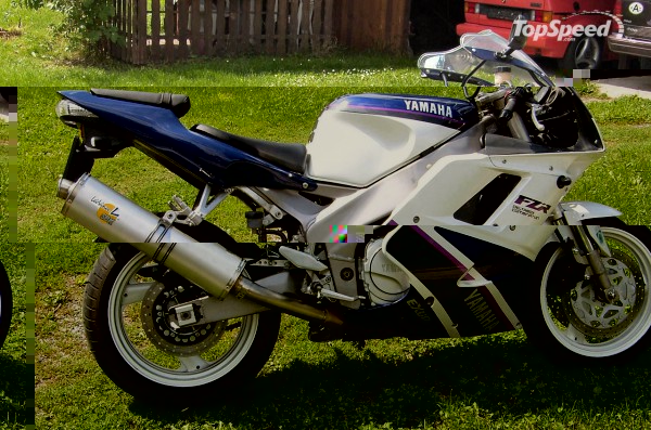

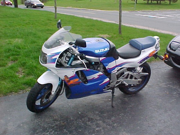

Voor woon/werk verkeer heb ik liever luxe. Ik heb ook nog een bobber die ik echt in de zomer gebruik om te toeren. Vroeger altijd racers gereden. Deze waren ook een stuk rustiger qua wind.

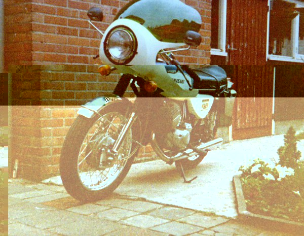

Dat klopt ik herinner me de tijd van de clip on sturen Toen ik zo nog reedggrassi schreef:Voor woon/werk verkeer heb ik liever luxe. Ik heb ook nog een bobber die ik echt in de zomer gebruik om te toeren. Vroeger altijd racers gereden. Deze waren ook een stuk rustiger qua wind.
