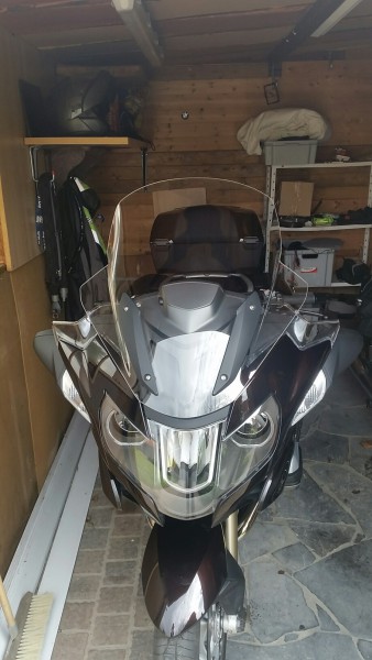

- Lemoi
- Berichten: 687
Re: Ruit R1200RT LC
Ziet er netjes uit.
laat even horen wat je van die ruit vind (en hoe lang je bent). Of je nog turbulentie rond het hoofd hebt.
Dank je
Dank je
Re: Ruit R1200RT LC
Vandaag dus de ruit gaan testen, er was een leuk zonnetje en de temperatuur zat goed.
Ik meet dus 1.86m en had problemen met de wind die rond de helm speelde, lees lawaai.
Het scherm is 70cm hoog en neemt de wind volledig weg zelfs met een verhoogd zadel en op de hoogste stand, op de hoogste stand kijk je wel door de ruit maar het is helder en geeft geen vertekend beeld. Bij hoge snelheden geen gebulder of onaangenaam lawaai meer.
.Het bleef zelfs leuk bij
snelheden.
In verband met de kwaliteit is het nog even afwachten, het is iets dunner en ik vermoed dat het niet zo krasbestendig is als het originele.
Voor mij een aanrader, zeker als je de prijs vergelijkt met andere merken.
http://www.puigmoto.nl/contents/nl/d96_ ... gMoto.html
- Lemoi
- Berichten: 687
Re: Ruit R1200RT LC
ok bmwfreakske. Heb je helemaal geen turbulentie meer of toch nog een beetje (ik ben dan wel 7 cm langer)? Bij Vstream heb ik nog een beetje turbulentie/gebulder.
Dank je
Hans
Dank je
Hans
Re: Ruit R1200RT LC
Ik heb er totaal geen last meer van, maar als je nog groter bent ga je dit moeten uitproberen denk ik.Lemoi schreef:ok bmwfreakske. Heb je helemaal geen turbulentie meer of toch nog een beetje (ik ben dan wel 7 cm langer)? Bij Vstream heb ik nog een beetje turbulentie/gebulder.
Dank je
Hans
