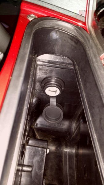

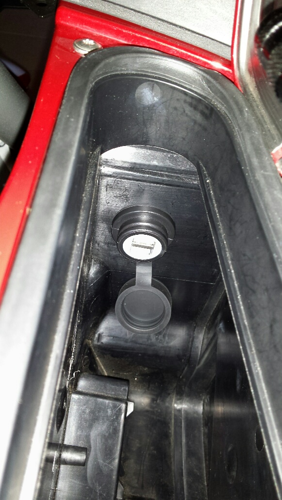

Hallo allemaal,
Afgelopen week heb ik een USB lader gemonteerd op mijn motor. De kappen van de motor lagen er toch al af voor het monteren van de TOURATECH Oil Cooler Guard. De USB lader is verbonden met de can-bus aansluiting waar het navigatie systeem ook op aan is gesloten, Deze USB lader heb ik gekocht via de web shop van MOTOPORT. Ik heb de lader gemonteerd in het dashboard kastje zodat je een telefoon tijdens het rijden kan opladen. Met een speedboor heb ik een gat geboord in het kunststof wat goed ging. Als het contact aanstaat gaat de USB lader fel blauw branden, je hebt dan gelijk verlichting :idea: in het dashboard kastje. Je kan er twee USB snoeren op aansluiten om apparatuur op te laden.

Pas wel op dat die USB op die manier niet je CAN-bus open houdt, dan is na een paar dagen je accu leeg!
Dat is een gekende issue, vroeger met name met de oudere Garmin Zumo 660 houders.
Meest gemakkelijke test;
Als je een telefoon met nog (circa) 60% lading aansluit op die USB aansluiting en je het contact uitzet, moet binnen (circa) 20 seconden het laden van de telefoon stoppen.
CAN-bus doet (ook) aan current-sensing, oftewel "voelt" op die aansluiting of er een stroomverbruiker op zit.
Als de opgenomen stroom groot genoeg is (in deze test, een telefoon die nog "flink" aan het laden is), blijft die poort open en dus ook CAN-bus.
En dat belast je accu onnodig waardoor de motor niet in "slaap-stand" gaat, waardoor na een paar dagen (of zo) je accu leeg getrokken wordt. ;)

Bedankt voor de Tip van het CAN-bus systeem.
Ik heb het zojuist uit geprobeerd met een lege telefoon en mijn Garmin aangesloten, en inderdaad het laden ging gewoon door. :O
Daarna de telefoon en de Garmin verwijderd en het blauwe LED van de USB-lader ging na ongeveer 30 sec uit. _004
Voor mij is dit geen probleem want mijn BMW staat toch het hele tijd aan de druppellader als hij binnen staat.
En de telefoon en de Garmin laat ik er ook nooit opzitten.

Re: BMW R1200 RT 2005 USB lader gemonteerd.
Zolang je het weet is het geen probleem. ;)
Normaal gesproken heeft Herrn BMW bedacht dat op die aansluiting de ...ehm... GPS aangesloten zit.
En dat de GPS (in hun hoop de BMW Navigator series natuurlijk :lol: ) vaak een eigen oplaadbare accu/batterij heeft.
En dus de CAN-bus, dus zelfs met contact-uit, open moet blijven staan totdat de accu van die BMW Navigator serie GPS volledig (weer) is opgeladen.
(want de meeste BMW Navigators met ingebouwde accu trekken zichzelf leeg omdat het een zogenoemde soft-uit is)
Ergo, je zult bemerken dat als de laadstroom afneemt (wat tegenwoordig bij de moderne GSM's het geval is naar mate ze meer opgeladen geraken) en/of na 30 ~ 45 minuten (kan ook langer zijn!) de CAN-bus ultimo wel zal uitschakelen.
Hoewel er ook situaties bekend zijn (bug? _001) dat de CAN-bus helemaal niet meer uitschakelt. :shock:
Met alleen de USB converter zelf trekt waarschijnlijk niet genoeg stroom om de CAN-bus te triggeren.
Ook dat kan je eenvoudig uittesten, ff voor de zekerheid;
Zet de motor op contact, wacht een minuutje, sluit je "half lege" GSM nog *niet* aan, en zet daarna het contact weer uit.
Wacht daarna ongeveer een 10 minuten. (sluit nog steeds je "half lege" GSM niet aan.
Na die 10 minuten wachten, sluit, zonder het contact aan te zetten(!), je "half lege" GSM weer aan op de USB-aansluiting.
Als het goed is gaat je CAN-bus (dus je USB lader) niet aan.
Wacht dan nog circa 10 minuten terwijl je "half lege" GSM is aangesloten op die USB aansluiting, en nog steeds zonder contact-aan, en bezie dan of de USB lader dan "opeens" wel is aangegaan.
Dat is dan een teken dat de CAN-bus weldegelijk niet helemaal is uitgegaan. Helaas.
Als daarentegen de USB lader nochtans niet is aangegaan, is dat prima.
Dat is ook de situatie die wenselijk is, in mijn optiek;
De USB lader pas laten uitgaan als er een verbruiker is aangesloten (tijdens/na contact-aan) die volledig opgeladen is.
De USB lader niet "per ongeluk" de CAN-bus laten aan gaan (zonder contact aan) omdat er een verbruiker aangesloten is die voldoende stroom verbruikt.

Ik heb het nog even uitgeprobeerd zoals hierboven beschreven.
En de USB lader is niet aangegaan met een lege telefoon en navigatie, dus het CAN-bus is toch helemaal uit gegaan.
Werkt dus goed. Big RT Smile
Da's mooi want dan is uit ook echt uit. :-)
Het vervelende is dat als de motor niet in slaap zou gaan, oftewel de can-bus nog actief blijft, je accu binnen een paar dagen behoorlijk veel lading zou hebben verloren waardoor starten en zelfs mogelijk diepte-ontlading zou kunnen ontstaan.
Want CAN-bus is niet alleen jou USB converter maar ook al het overige van de BMW elektronica.
Nie fijn als dat je overkomt.
Anyhoe, voor jou dus geen issue verders.
Ik adviseer het wel met een schuin oog zo af-en-toe het een beetje in de gaten te houden.
CAN-bus kan zich soms heel raar gedragen.
