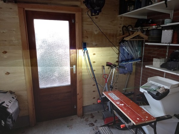

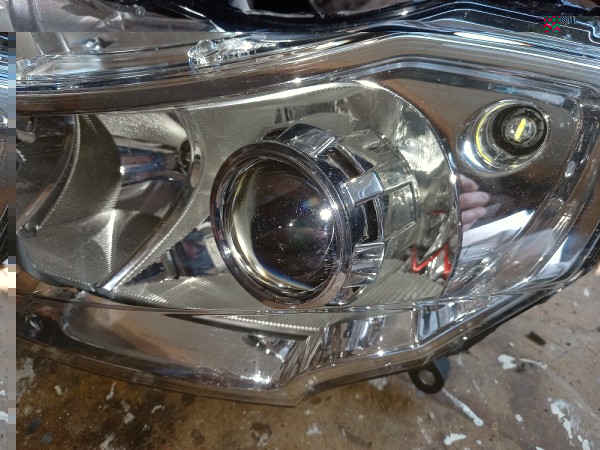

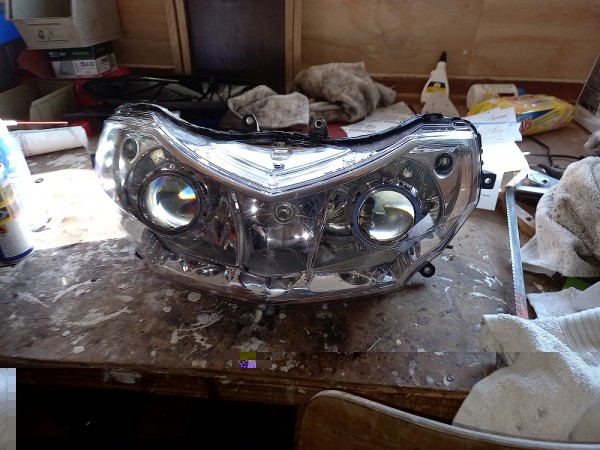

Mijn winterproject is klaar en de resultaten wil ik graag met jullie delen. Op marktplaats heb ik een left hand traffic koplamp unit voor €50 gekocht. De verkoper heeft een R1200 RT uit Engeland geïmporteerd en had deze dus over (hij moest ombouwen naar een rechtse). Omdat ik in de koplamp nieuwe right hand traffic projectors ga monteren kon ik deze prima gebruiken. Na veel gedoe heb ik de koplamp unit uit elkaar gehaald en de 2 projectors gemonteerd. Daarna de boel weer dicht gelijmd of eigenlijk gekit. Toegevoegd zijn 2 foto’s van de koplamp unit met de nieuwe HID Bi-Xenon projectors . Hierna heb ik de elektrische bedrading aangepast maar wel zodanig dat de originele verlichting helemaal terug geplaatst kan worden. Ik heb een foto van de lichtbundel met de originele halogeen verlichting en van de lichtbundel met de nieuwe Xenon verlichting toegevoegd . Het resultaat is echt verbluffend goed. De lichtopbrengst is veel groter, volgens de leverancier 4x meer. Ook de lijn is super strak. Deze Xenon verlichting verblind absoluut niet. Dit zijn juist de redenen waarom ik gekozen heb nieuwe projectors te monteren. Persoonlijk vindt ik de projectors echt heel mooi en stoer staan, het voegt voor mij echt iets toe. Het ritje in het donker heb ik nog niet gemaakt omdat ik nog andere onderhoudsdingen moet doen maar het project is voor mij al gelukt!

Dat ziet er inderdaad heel strak uit met een mooi scherp licht/donker gedeelte. Een leuk project. hoeveel werk was het om de koplamp uit elkaar te halen?
En ik ben benieuwd hoe de verlichting bij het rijden in het donker is. Ook ben ik benieuwd hoe het beeld nu wordt bij slecht weer of mist!

Het uit elkaar halen van de koplamp is niet makkelijk. De 2 delen zitten gelijmd met een kit dus die moet zacht gemaakt worden en daarvoor moet de koplamp tot ongeveer 200 graden verwarmd worden! Ik heb geen grote oven dus ik moest een oventje maken van een grote kartonnen doos en een heteluchtpistool (een elektrische verfbrander). Uiteindelijk ben ik niet naar 200 graden gegaan maar zo warm dat ik de koplamp nog kon vasthouden. Paar keer opnieuw het oventje in en beetje bij beetje. Vooral voorzichtig zijn en volhouden, niets laten smelten. En op letten op in de fik vliegen.
