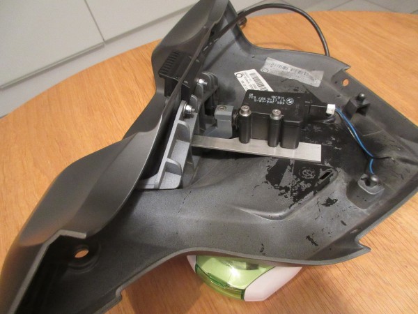

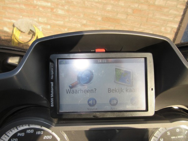

Het vergrendelen is aangesloten op de centrale vergrendeling
dit is een vergrendeling van BMW auto
verder heb ik een gedeelte van de geleiding de half ronde uitsparing verwijderd. Nu werkt de knop voor het toestel ook soepel.

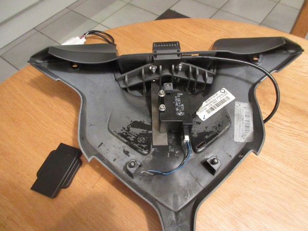

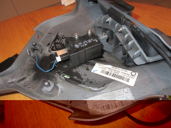

doov650
Re: navigatie vergrendelen met centrale vergrendeling op R12
Knap staaltje werk
